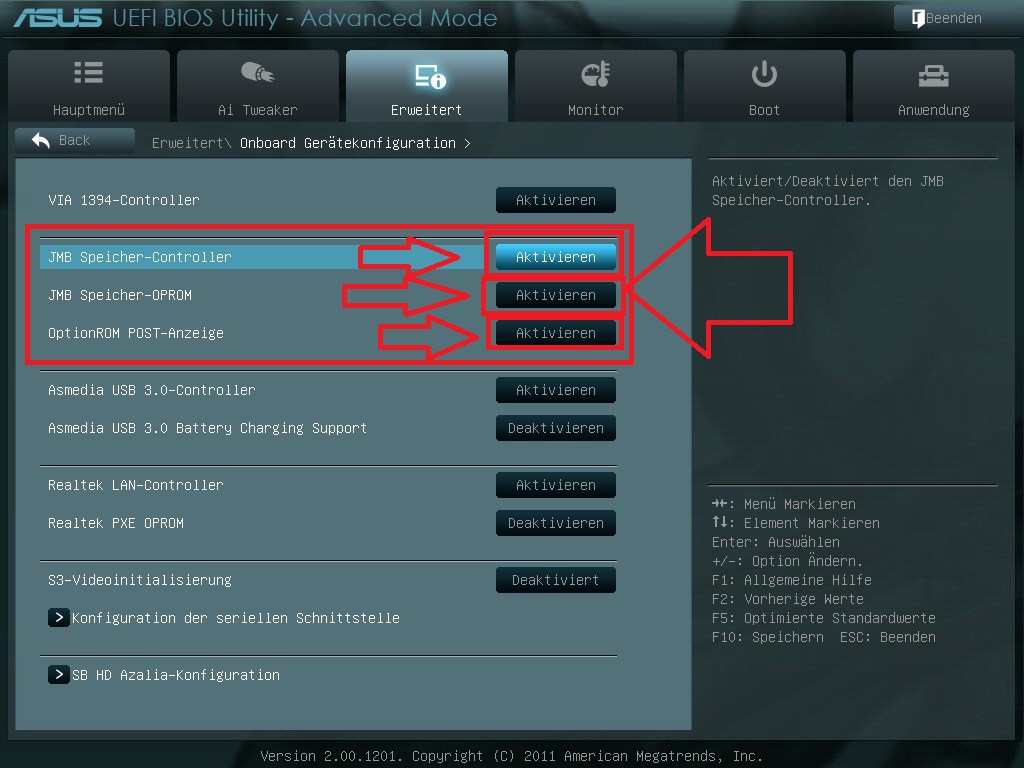

In deinem BIOS kann man doch bestimmt das ROM des MARVELL aktivieren, oder nicht ? (siehe mein Bild aus meinem UEFI BIOS und meines JMICRON CONTROLLERS) ...
Wenn das ROM aktiviert ist, brauch man den Treiber eigentlich nicht mehr, weil das ROM die angeschlossenen Platten am MARVELL Controller listet und Windows zur Verfügung stellt.

Im BIOS find ich keine Einstellungen für das ROM. Es gibt eine Einstellung
"Marvell SATA3 bootable" und das hab ich eingeschalten.
