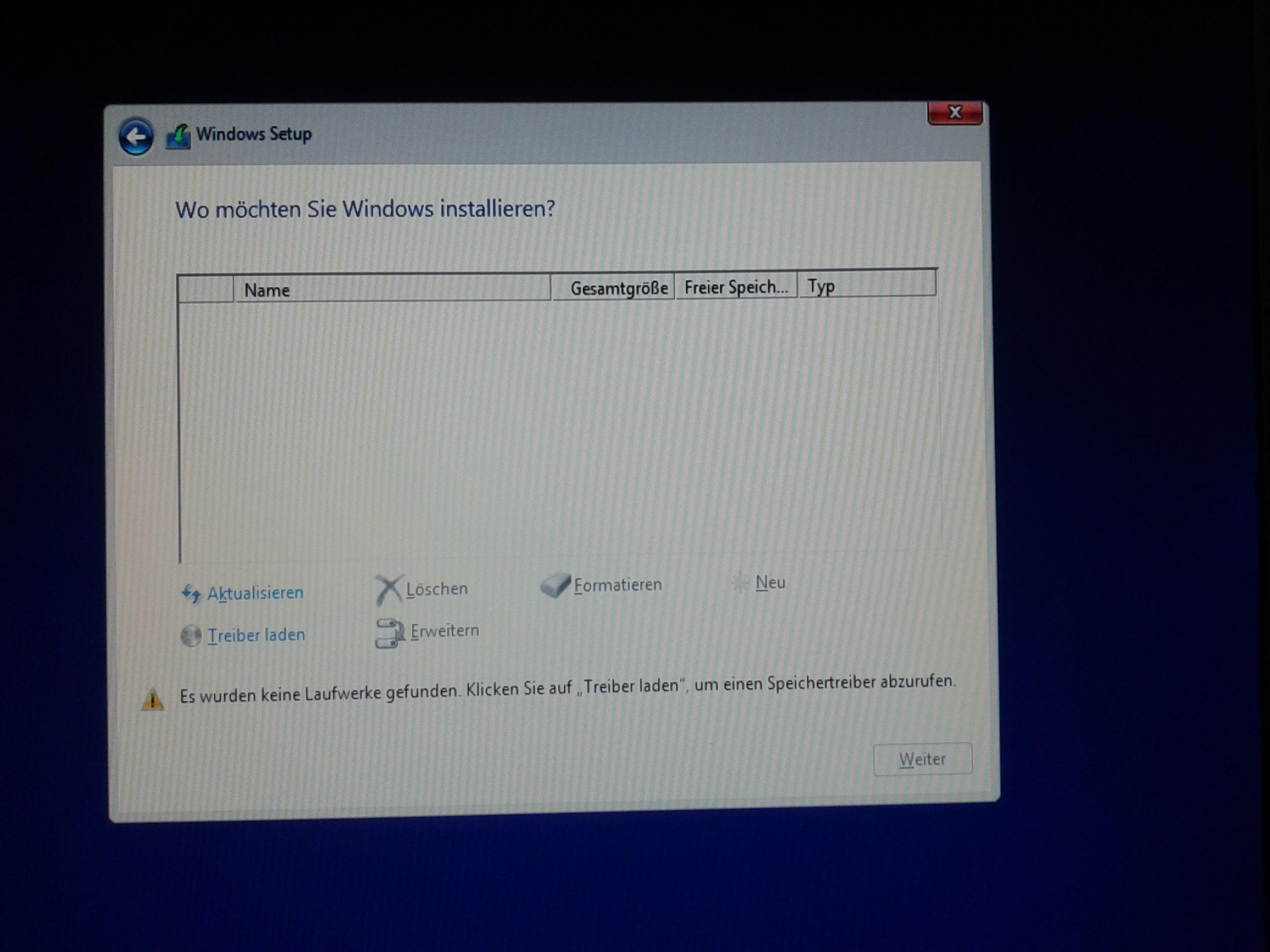

Hallo, ich habe hier jetzt insgesamt bereits 4 PCs/Notebooks erfolgreich auf Win10 Updaten können, beim fünften bin ich jetzt leider zum ersten mal auf größere Probleme gestoßen.
Ich kann leider nicht auswählen wo Win10 installiert werden soll, da die eingebaute Festplatte nicht erkannt wird.
Meldung: Es wurden keine Laufwerke gefunden. Klicken Sie auf Treiber laden um einen Speichertreiber abzurufen.
Ich habe auch ein Bild von der Meldung angehängt.

Ich habe für das verbaute Mainboard ECS A780GM-A auf der Herstellerseite den Chipsatztreiber: AMD Chipset Driver Package v8.831.2 für Win7 64bit geladen.
Den Treiber habe ich entpackt, auf einen USB-Stick gezogen und wie bei der Fehlermeldung angegeben den Treiber geladen.
Dann erhalte ich allerdings die Fehlermeldung: "Es wurde kein signierter Treiber gefunden."
Noch irgendwelche Ideen wie man die Sache alternativ angehen könnte ? Oder muss auf Windows 10 bei dem Rechner verzichtet werden ?

Das Problem des nicht Erkennens scheint zumindest erst mal gelöst. Im BIOS war bei Sata-Mode AHCI eingestellt, wird dies auf IDE umgestellt wird auch die Festplatte und das DVD-Laufwerk wieder erkannt.
