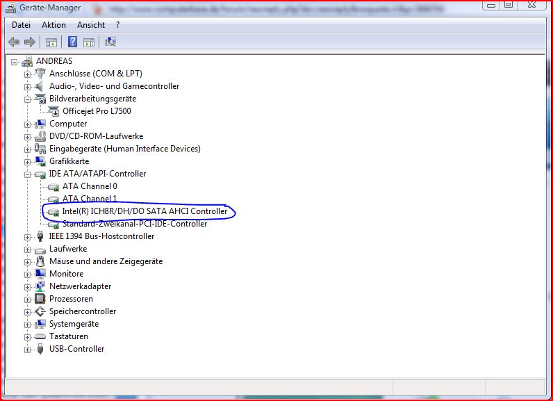

Also bei mit hat es funktioniert von Normal auf AHCI umzustellen. Ich habe im BIOS auf AHCI gestellt aber die Platte am zusätzlichen Controller (RAID?) angeschlossen --> Bei mir sind diese Anschlüsse Violett. Dann so gebootet, es wird ein neuer Controller erkannt (AHCI) ich hab dann glaub ich noch den Intel Matrix Storage Manager installiert und die Platten wieder so eingesteckt wie vorher.
Lange Rede kurzer Sinn: Man startet Windows mit dem AHCI Controller damit dieses die Treiber für den Controller lädt und kann dann in einem 2. Schritt die Platten problemlos über AHCI laufen lassen. Im Bild sieht man welcher Controller installiert sein muss...
Es gibt auch Anleitungen im Netz wie man AHCI nachträglich aktivieren kann. Danach funtzt Hotplug natürlich...
Hier eine Anleitung fürs ASUS P5B Deluxe, das Vorgehen kann aber glaub ich auch mit anderen Boards gebraucht werden...
