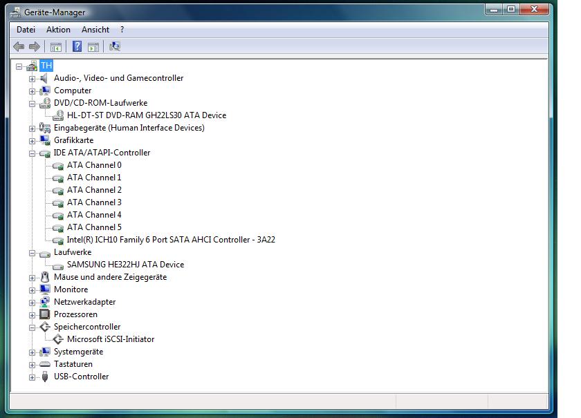

Wie siehts denn mit dem BIOS aus? Dort habe ich den SATA Modus auf AHCI gestellt. Zusätzlich gibt es bei mir einen JMicron Controller, dieser steht ebenfalls auf AHCI. Jedoch erkennt Windows diesen nicht, und ich kann dafür keinen Treiber installieren (was in der Vergangenheit so war o.O).
Bei aktiviertem und deaktivierem JMicron Controller funktioniert die Platte mit eSATA nicht. Sie wird im Gerätemanager jetzt als "ATA Device" erkannt. Dann geht die HDD-LED am Gehäuse an und ich kann dann nicht mal mehr im Explorer rummachen, weil dieser sich dann komplett aufhängt.
Im Gerätemanager steht jetzt bei IDE ATA/ATAPI-Controller:
- 3x ATA-Channel 0
- 3x ATA-Channel 1
- 1x ATA-Channel 2
- 1x ATA-Channel 3
- 1x ATA-Channel 4
- 1x ATA-Channel 5
- Intel(R) ICH10 Family 6 Port SATA AHCI Controller - 3A22
- Standard AHCI 1.0 Serieller-ATA-Controller
- Standard-Zweikanal-PCI-IDE-Controller
Komisch, dass einige ATA Channels dort mehrfach vorkommen!
Ich glaube, da stimmt irgendwas nicht, kann das sein?
So langsam versteh ich die Welt nicht mehr...
- 3x ATA-Channel 0
- 3x ATA-Channel 1
- 1x ATA-Channel 2
- 1x ATA-Channel 3
- 1x ATA-Channel 4
- 1x ATA-Channel 5

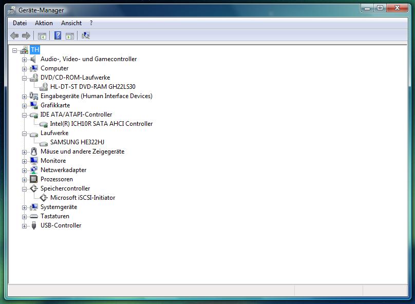

Dieser Standard Controller ist bei mir nicht vorhanden, den kannst du glaub im BIOS deaktivieren. Ich kann dir aber nicht genau sagen wo... (Auf der ersten Seite in diesem Thread ist ein Bild von mir).
Den Intel Matrix Storage Manager hast du aber schon installiert oder? Überigens habe ich die Version 8 (glaub vom 13.3.09) und keinerlei Probleme. Ich nutze allerdings AHCI nicht in verbindung mit externen Geräten sondern wegen meiner SSD. Die läuft runder mit AHCI.
EDIT: Version 8.8.0.1009 isses.
Greetz
Greetz

Die Samsung Platte ist per SATA angeschlossen oder? SATA Geräte die mit AHCI laufen haben hinter dem Geräte namen nicht dieses "ATA Device"
Installier mal den Storage Manager falls nicht schon getan.
EDIT: Ja irgendetwas stimmt bei dir noch nicht... Ich frag mich nur was... Wenn sich der Storage manager nicht installieren lässt heisst das er findet keinen Controller der ihm passt.
Greetz
Greetz

klares veto, denn das ist normal. steht bei mir auch überall und ahci ist an, sonst würde die ext nicht so problemlos funzen...Nobody555 schrieb:Die Samsung Platte ist per SATA angeschlossen oder? SATA Geräte die mit AHCI laufen haben hinter dem Geräte namen nicht dieses "ATA Device"
Nobody555 schrieb:Von alleine wird sie soweit ich weiss nicht erkannt, also nicht so wie bei USB und Firewire.
ebenfalls nochmal veto...denn esata funktioniert genau wie usb und jedes plugnplay-gerät. sonst hat der ahci bzw hotplug wenig sinn
@topic das das funktioniert und der rechner stockt beim anschließen deutet für mich inzwischen auf NICHT-ahci als modus hin. hab das grade hier mal ausprobiert...
wenn ahci korrekt funzen würde, dann würde die hdd automatisch erkannt und nur ohne ahci muss man danach suchen im gerätemanager
