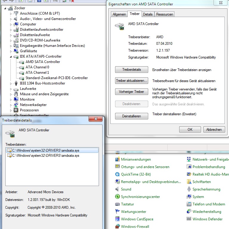

Bei mir sieht das so aus:
unbenannt2-jpg.197467
Benutze immer benutzerdefinierte Installation, um sicher zu sein, was er installiert. Vllt. mal Rechtsklick im Geräte-Manager und auf Treiber aktualisieren drücken. :/

Hm bei mir siehts nicht so aus.
Ich habe als erstes das standard Catalyst-Paket installiert, dann den SB-Treiber und dann den AHCI! (den raid nicht - muss ich den auch installieren? nutze ja kein raid)
Ich mache auch immer Benutzerdefiniert und genau da in der Liste stand eben kein AHCI!! Obwohl ich die exe für den AHCI-Treiber ausgeführt hatte.

OMG. Es lag daran! Die anderen Treiber waren alle Vista/7 kompatibel, aber bei dem gabs nen Unterschied. Zumindest ist er nun in der Liste und ich installiere ihn und starte neu. Bin gespannt! Das war ja eine Geburt. :D:D
Edit: Danke. Es funktioniert. Booten hat sich um einiges beschleunigt und in der Geräte-Manager Liste sieht es nun aus wie bei dir.
Wenn du den "Standard AHCI1.0 Serieller-ATA-Controller" deinstalliert hast und Windows nach nem Neustart den gleichen Controller erkennt->Rechtsklick->Eigenschaften->Treiber aktualisieren->Treiber manuell auswählen->Datenträger-> Ins Verzeichnis manövrieren in das der AHCI-Installer entpackt (Standard: C:/ATI/Support/10-7_vista32-64_ahci) und dann weiter runter nach: Packages\Drivers\SBDrv\SB7xx\AHCI\LH64A. Dort die *.inf-Datei auswählen. Dann sollte er sowas erkennen ala "AMD SATA". Dann auf Weiter drücken und hoffen, dass er den Treiber schluckt
