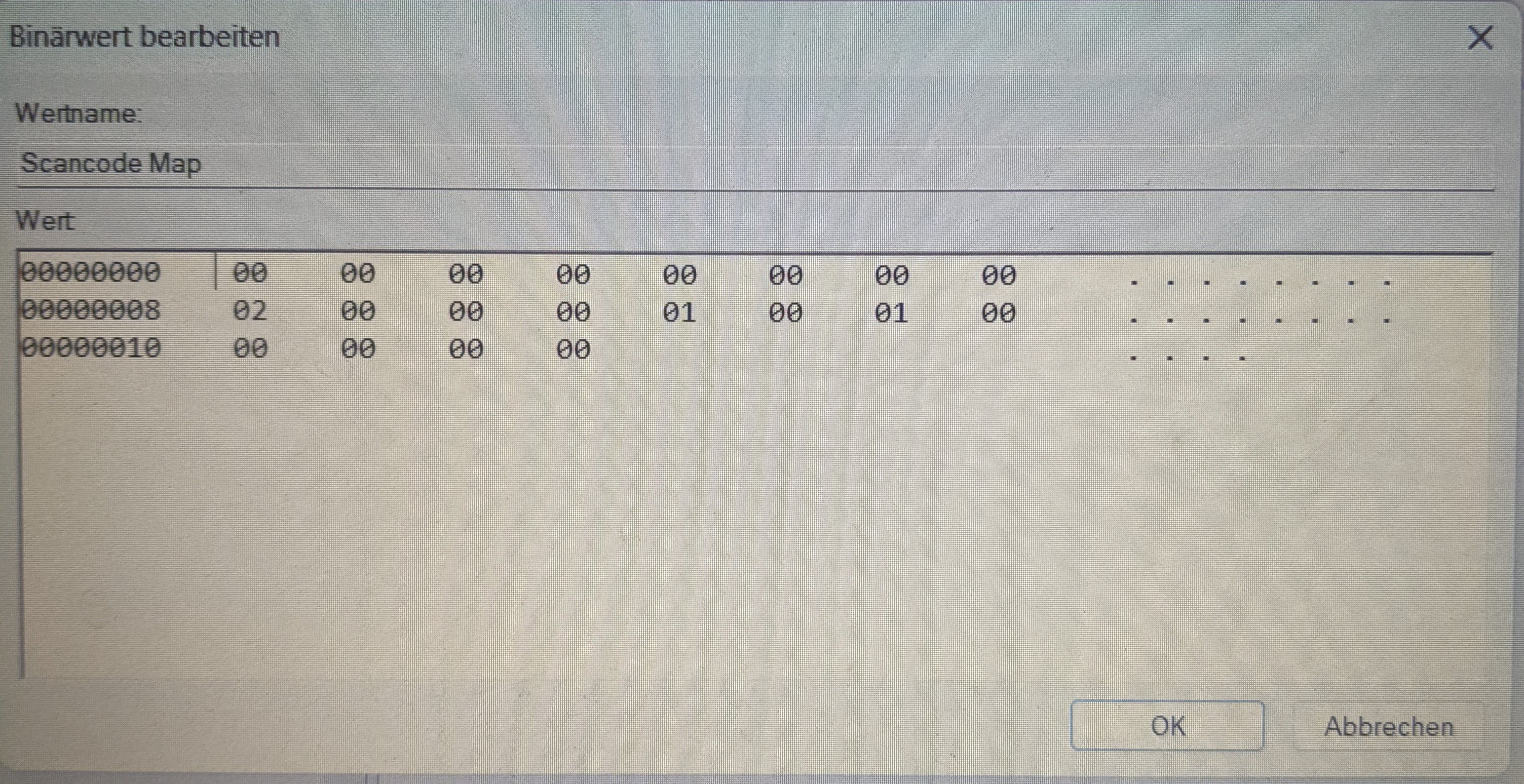

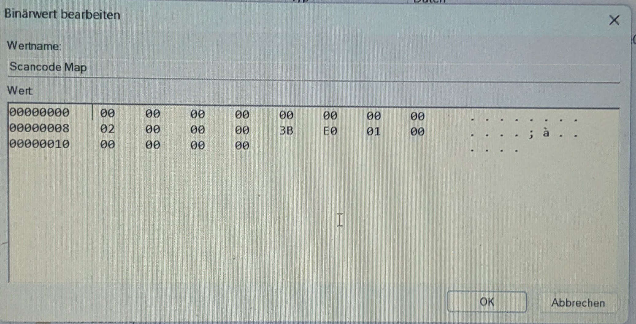

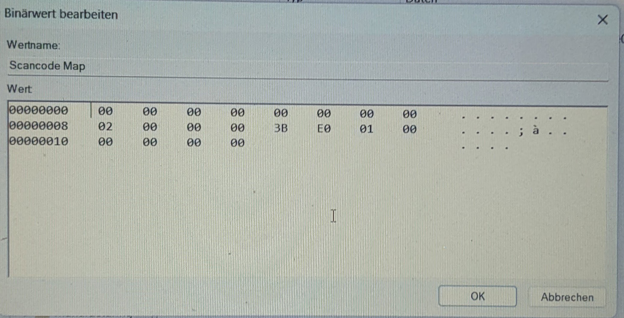

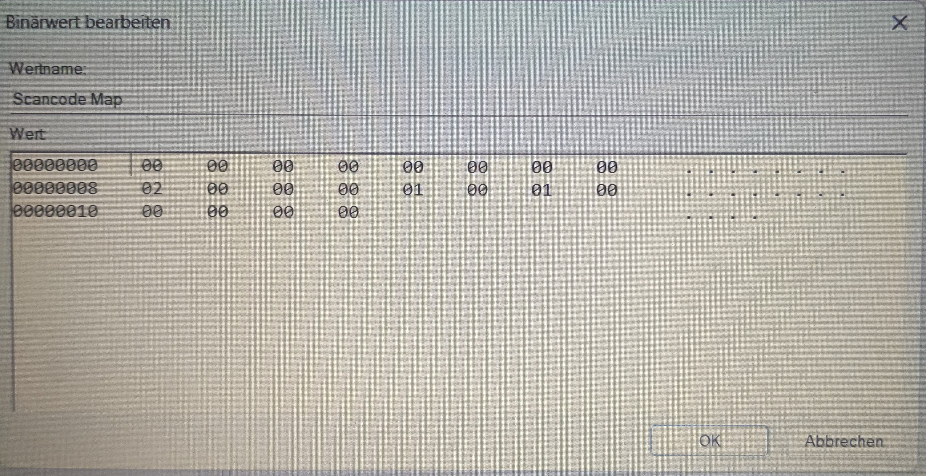

Ich habe das Problem im Moment selbst gelöst.
Ich habe anhand dieser Anleitung die Taste neu belegt:
https://praxistipps.chip.de/tastatur-konfigurieren-so-aendern-sie-die-tastenbelegung_42662
Allerdings bleibt zu erwähnen, dass die Änderungen erst nach einem Neustart in Kraft treten.
Es war bereits eine Scancodemap erstellt. In dieser wurde die Esc-Taste (01 00) mit dem Scancode (3B E0) neu belegt. Ich habe also die Neubelegung gelöscht und den Code mit (01 00) ersetzt. Jetzt funktioniert die Esc-Taste wieder.
Ich weiß nicht, wie es zu dem falschen Scancode gekommen ist.
Im Anhang könnt ihr den ursprünglichen Code und den neuen sehen. Vielleicht ist jemadem anderen damit geholfen.
Viele Grüße!
