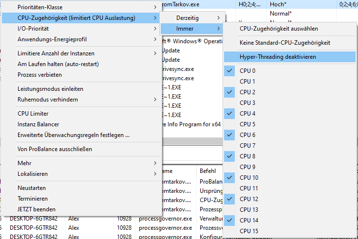

TurricanM3 schrieb:
Wie macht man denn HT aus mit Process Lasso bitte? Ernste Frage.
Die Option gibt es ebenfalls dort, wo du die Kerne zuweisen kannst. Also Rechtsklick auf den Prozess -> CPU-Zugehörigkeit festlegen -> Derzeitig oder Immer, hier natürlich Letzteres -> CPU-Kerne zuweisen, Hyper Threading deaktivieren etc.
Die Kerne 0;2;4;6 zuweisen sollte aber der gängige Weg sein.
Ich verstehe nicht, was ihr beide meint. Wenn ich auf "Hyper-Threading deaktivieren" gehe, dann setzt er doch nur die Zugehörigkeit anders, mehr nicht? Sieht danach so aus:
Das ist doch nicht tatsächlich falsch?!
Nach meinem Verständnis sollte es keinen Unterschied machen, ob man das manuell setzt, oder gerade den strittigen Punkt anklickt?
Daher hab ich von vorneherein schon nicht verstanden was gemeint ist.
Dann lies dir nochmal die vorherigen Beiträge durch und vergleiche mit deinen Einstellungen.
Tipp: Es geht nicht nur um das Deaktivieren von HT, sondern auch um die Anzahl der Kerne.
Auf deinem Screenshot siehst du doch selber, dass nicht nur 0,2,4 und 6 angehakt sind.
Deswegen habe ich es gesagt. HT deaktivieren macht dasselbe wie die Option in Tarkov. Das führt aber nicht zum besten Ergebnis. Wobei man auch das nicht pauschalisieren kann.

Wenn ihr wirklich das damit gemeint haben solltet, warum schreibt ihr dann nicht gleich "reduzier von 8 Kernen auf 6" - fertig. Nunja, ich kann mir nicht vorstellen, dass das was bringt, aber werde das mal noch testen.
Performance ist hier definitiv ohne HT deutlich spürbar besser. Das ist kein Zufall. Habe das schon min. 25 Raids getestet.

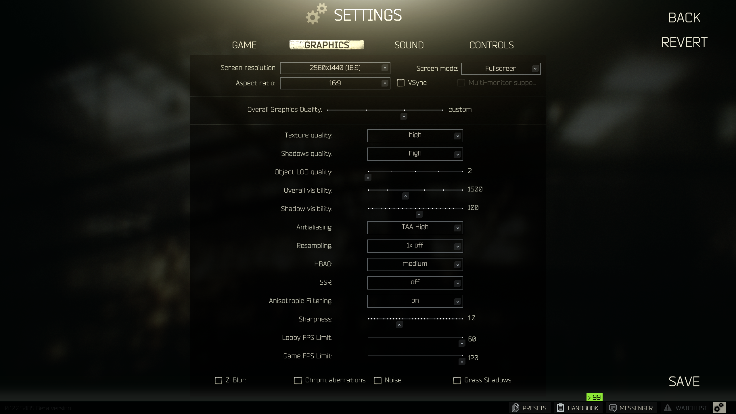

@TurricanM3
den benchrun vor ein paar tagen habe ich exakt mit deinen settings gemacht.
spielen tu ich jetzt mit diesen hier.
"RAM cleaner" und "use only physical cores" habe ich deaktiviert.
das läuft sehr gut, auch die fps drops beim scopen sind relativ problemlos,was nicht heisst das sie nicht vorhanden sind.
sie halten sich aber in einem rahmen der gut zu spielen ist. unter 70fps droppe ich eigentlich nie.
abgesehen von den scopes habe ich normalerweise zwischen 80 und 120 fps bei für tarkov guten frametimes.

lustigerweise läuft es mit diesen settings deutlich besser als mit den reduzierten die ich zu anfang genutzt habe. da hatte ich beim scope in viel härtere drops. inzwischen sind es eher so zwischen 10 und 20 fps. selten mehr.
