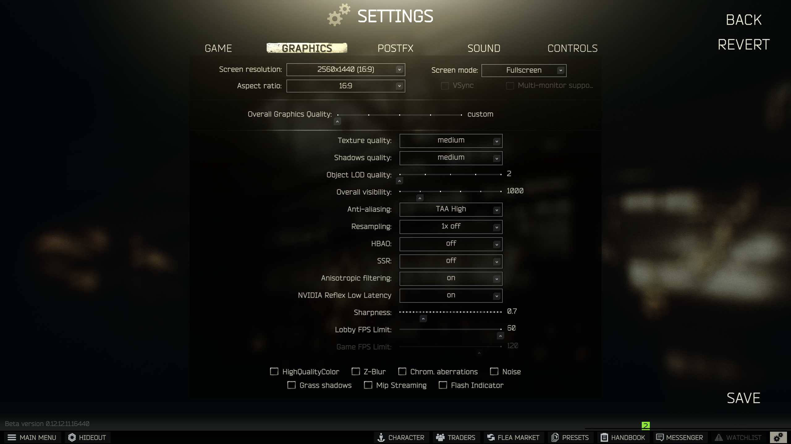

Wie sind denn die ingame Settings?
Grundsätzlich empfehle ich folgende Settings unabhängig vom System. Allein schon, weil SSR und HBAO einfach nur unnötig viel Performance fressen.
Es sei denn man hat wirklich ein Potato Rechner. Dann sollte man bei Texturen und Schatten vermutlich noch weiter runter.
Mit den Settings komme ich auf 70-120 FPS je nach Situation und habe keine Ruckler.
Texturen auf High stellen setzt übrigen SSR automatisch auf Low (seit diesem Patch). Unabhängig von der Einstellung des Wertes. Deswegen würde ich davon generell abraten.
