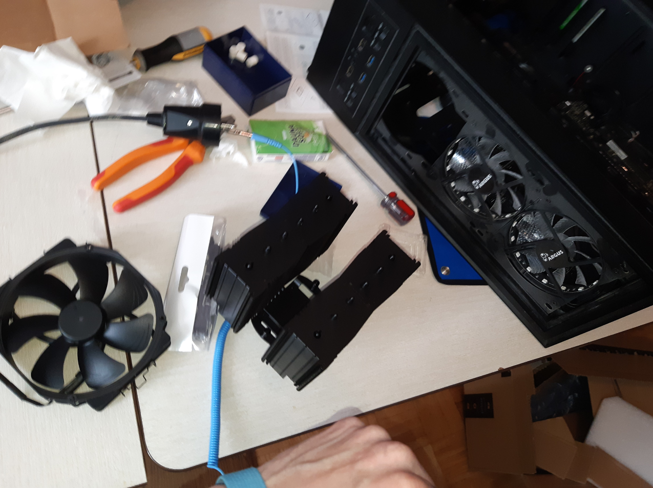

Guten Abend :)
Wie macht Ihr das, wenn Ihr Pc-Teile tauscht (Pc baut)?
Bin sehr anfällig für statische Aufladung, bei mir bitzelts egal wo ich hinlang^^
Ich hatte beim letzten mal ein Verlängerungskabel am Tisch und so ein Armband rum und daran angeschlossen.
Hatte das Armband auch meistens rum, aber nicht immer, weil ich nicht alle Teile parat hatte.
Das Gehäuse hatte ich auf einer Anti-static Matte, die aber nicht an einen Ableiter angeschlossen war. Nur so aufm Tisch gelegt.
Sollte die auch geerdet werden?,
also das nächste mal ne kleine Steckdosenleiste auf den Tisch und Arm und Matte dran.
Ist sowas zu empfehlen: https://www.amazon.de/gp/product/B01M3Y18PG/ref=crt_ewc_img_dp_1?ie=UTF8&psc=1&smid=ACWWZKQACTSTY
Oder reichts, es an das Teil vom Stecker zu klemmen wie´s ich gemacht hab ?

Spannung ist ein Unterschied zwischen 2 Punkten. Wenn die Platine die du anfasst auf dem Holztisch liegt oder auf einem Karton, ist sie "schwebend" das heißt sie hat keine Spannung.
Da kannst du mit 10kV anfassen, das interessiert die Karte erstmal nicht.
Gefährlich wird es, wenn die Platine auf einer geerdeten ESD Matte liegt, dann hat sie über die Matte nämlich Erdpotential und dann will die Spannung, auf die du dich aufgeladen hast, auch durch die Platine hindurch.
Also wenn ESD Matte, dann immer mit "Handfessel"!

Ich tu Teile zum Tauschen oft auf/in einen Karton. Nicht auf die Antistatic Matte. Da kommt nur das Gehäuse drauf (Netzteil nicht angeschlossen).
Der Tisch hat Metallfüße, da hatte ich aber Holzbretter ca 2cm dick, dazwischen getan. Also zwischen Tischfüße und Parkettboden. Ist dann diese Matte überhaupt sinnvoll ?
