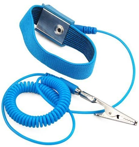

Noch sicherer ist, ein Antistatikarmband verwenden und das immer mit der Klemme am Gehäuse (mit eingestecktem Netzteil) fest machen.

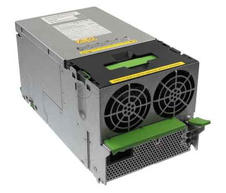

ghecko schrieb:
Netzteil zuerst ins Gehäuse einbauen und Einstecken, aber den Schalter nicht auf "I" sondern "O".
Dann erklaere auch gleich, das dies eine schlechte Idee ist mit Boellern ohne diesen Schalter. ;)
Ja die gibt es wirklich.
Leider findet Schrott der in der EU nicht zugelassen ist dennoch irgendwie den Weg hierher. In so einem Fall hoffe ich aber auf Rückfragen des TEs. Denn der Betrieb solcher Netzteile ist generell nicht zu empfehlen.

Netzteil/Gehäuse Geschichte + das Armband am tower wäre die beste variante. Sofern der nich aus Plastik is XD
Es gibt doch auch so armbänder die man um den fuß binden kann und in die steckdose stecken kann.

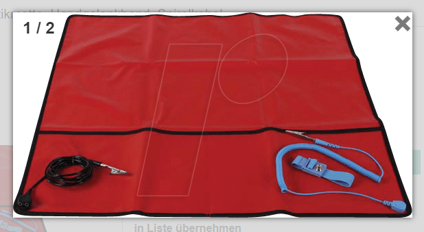

Allerdings gehe ich mit mit Deinen Tip das NT mit der Steckdose zu verbinden.
Unsere Werkstat hat fuer diese Arbeit Dummy-Steckdosen wo nur Schutzleiter und Nullleiter angeschlossen sind.
Dieses Teil war mal grosse Mode. Wird bei uns nicht mehr verwendet. Die Geraete liegen auf antistatischen geerdeten Matten und der Fussbodenbelag ist auch antistatisch.

Um es weiter zu steigern empfehlen sich, wie schon gezeigt, die Armbänder und Tisch Auflagen.
Bei uns in der Firma setzen wir alle drei Varianten um.
