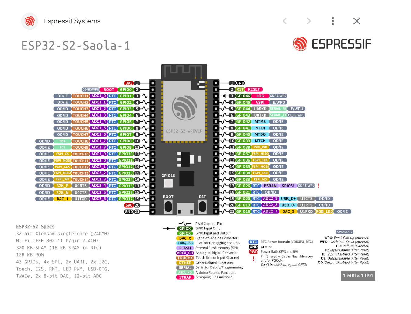

habe hier einen ESP32-S2 Wrover,
den Vorteil der "frei" nutzbaren ADC-Pins wollte ich nutzen.
Laut Datenblatt bzw. Pin-Out Doku von Espressif ESP32-S2-Saola-1
könnte ich eigentlich von GPIO1-17 und GPIO18-GPIO20 nutzen da hier die PINS für AnalogToDigital vorgesehen sind.

Na ja - diesen schon erwähnten GPIO0 Pin muß man beim Einschalten auf Low (0 Volt) ziehen, wenn man den ESP flashen (also ein neues Programm aufspielen) will.
Auf der Espressif Seite findet man ja die S2 fähigen Analog Pins + mögliche Probleme
https://docs.espressif.com/projects/esp-idf/en/latest/esp32s2/api-reference/peripherals/gpio.html
1-20 sehen ok aus. Erst wenn die als ADC nicht reichen macht es doch Sinn zu versuchen andere umzucoden
