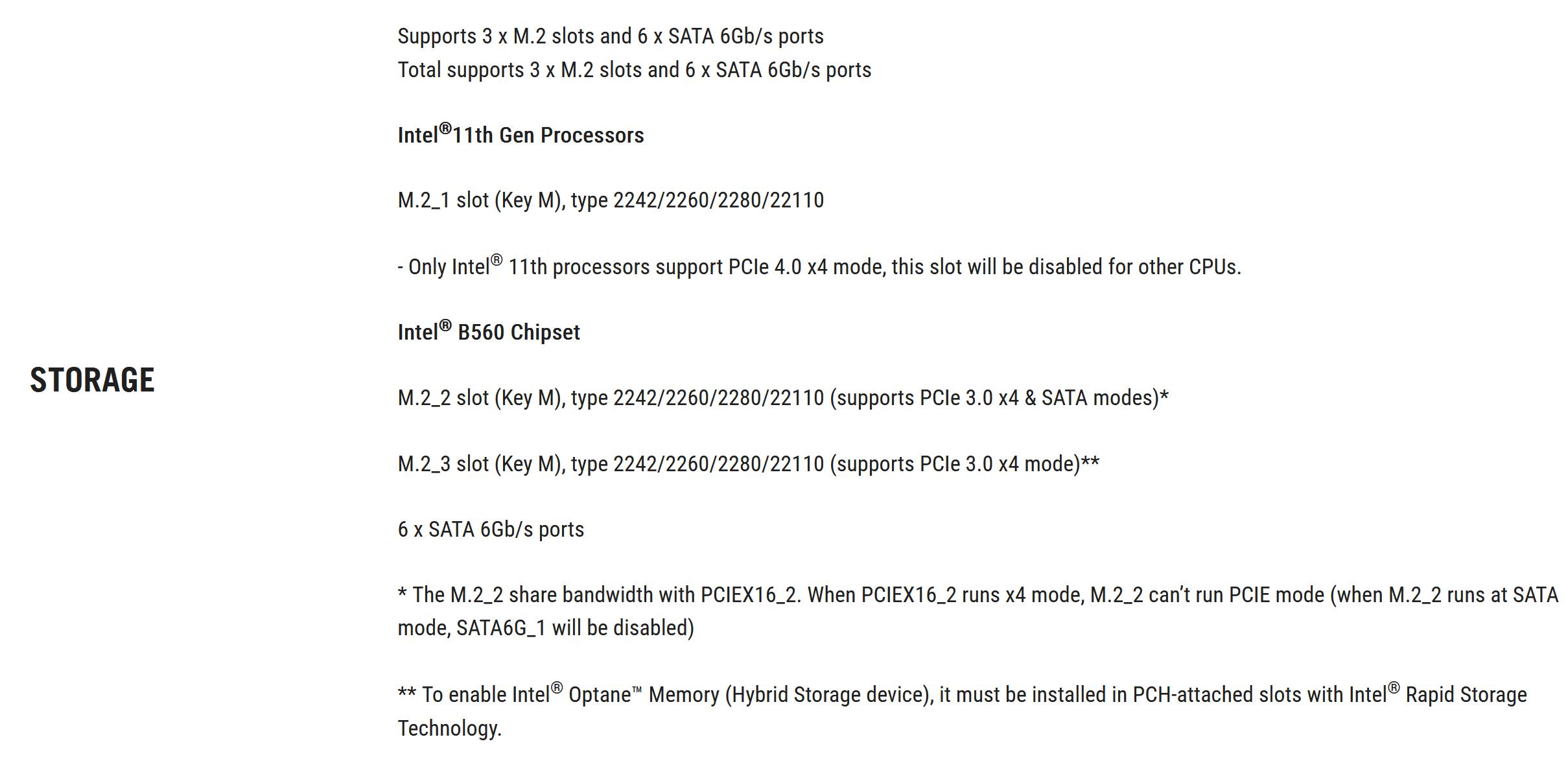

habe gerade mal die ANleitung / Specs deines Mainboards gelesen
Da steht:
M.2_1 slot (Key M), type 2242/2260/2280/22110
- Only Intel® 11th processors support PCIe 4.0 x4 mode, this slot will be disabled for other CPUs.
Deine CPU ist zu alt.
Da steht:
Aber wird Sie dann nicht wenigstens erkannt und läuft einfach auf PCIe 3.0?
Der oberste Slot ist nur mit einer 11th Gen CPU aktiv. Lösung: andere CPU kaufen.

Hmmm:
Laut dem Text ist M.2_1 inaktiv ohne 11000er CPU. 🤷
Nein. Steht in der Anleitung wie hier zitiert .
