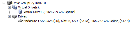

Bei einem Raid Controller muss man einzelne Platten/SSD's trotzdem als virtuelles Lauferk (Raid 0) definieren. Die Rohplatten werden nie durchgereicht.
So siehts bei meiner 500'er SSD im Server aus:
Das Problem ist, dass ich soweit gar nicht komme. Ich sehe nur das Volumen von der ersten Platte und kann auch nichts erweitern oder neues Volumen anlegen. :(
