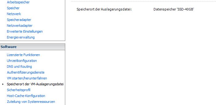

auf eine ssd würde ich auch keine Maschine legen, da hätte es mehr sinn wenn du die SSD als Speicherplatz für die Auslagerungsdateien der VM's legst.
also ich hab es bei mir privat so:
1 gb DOM: ESXi
40 gb SSD: Auslagerungsdateien
4x 500 GB HDD: Datastores für die VM's
darauf laufen insgesamt permanent 5 maschinen, und über performance kann ich mich nicht beklagen ;)

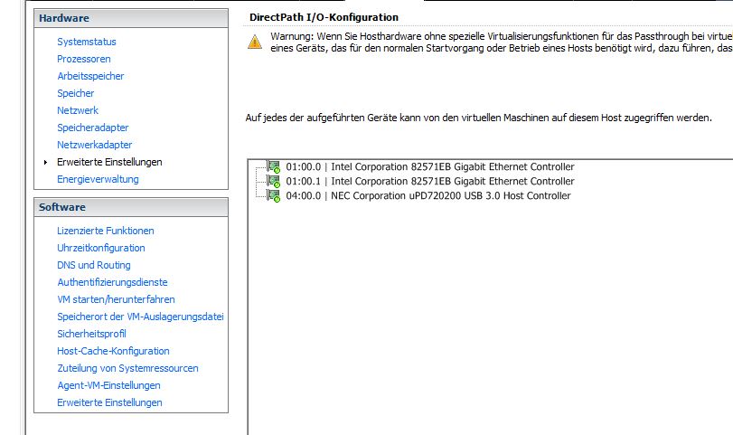

bin aber von 5.1 auf 5.0 zurückgegangen, da unter 5.1 die hardwaredurchreichung bzgl von USB3.0 nicht funktioniert, unter 5.0 aber sehr wohl.
und für alle zweifler die meinen vt-d funktioniere nicht:
