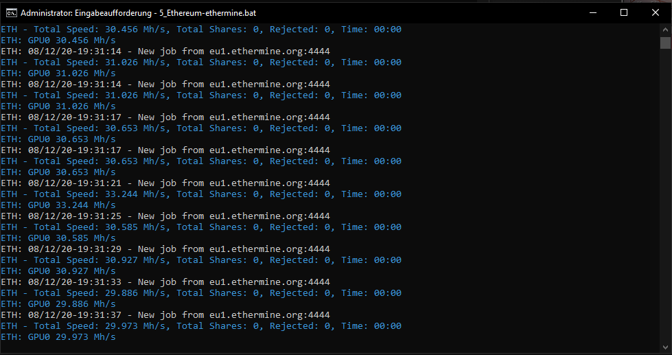

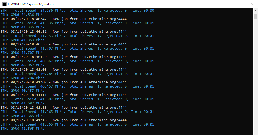

Da muss nix in der FW deaktiviert werden, miner downloaden, batchfile anpassen (eigene wallet eintragen) und fertig.
Wie aber schon gesagt ist das ganze unrentabel.

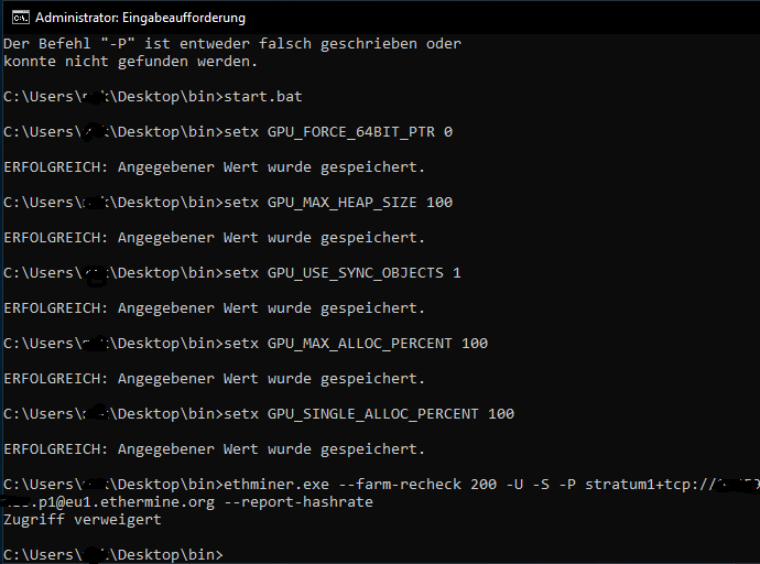

leider kommt im cmd die meldung "zugriff verweigert" und es liegt wohl nicht am defender oder der firewall.
ich hab wirklich keine ahnung, was das problem ist. bei @d3nso funzt es scheinbar ganz gut...
start.bat:
setx GPU_FORCE_64BIT_PTR 0
setx GPU_MAX_HEAP_SIZE 100
setx GPU_USE_SYNC_OBJECTS 1
setx GPU_MAX_ALLOC_PERCENT 100
setx GPU_SINGLE_ALLOC_PERCENT 100

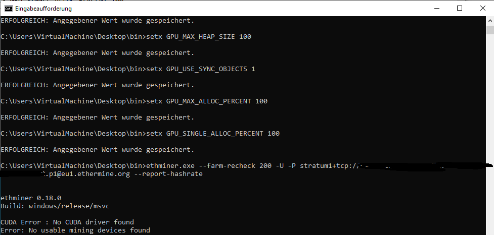

ethminer.exe --farm-recheck 200 -U -S -P stratum1+tcp://walletnummer@eu1.ethermine.org --report-hashrate

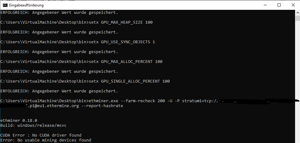

in der virtualmaschine habe ich das "zugriff verweigert" problem übrigens nicht! =/

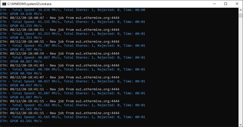

wern001 schrieb:
Sieht nach einem aktuellen Screenshot aus, wieso minest Du selber wenn es unrentabel ist?
Hättest du dir das genau angesehen wäre dir aufgefallen dass das ganze zum Zeitpunkt des Screenshots 1min lief und nur verdeutlichen sollte das es kein Hexenwerk ist sowas zum laufen zu bringen :rolleyes:
Hierfür kam übrigends Claymore zum Einsatz.

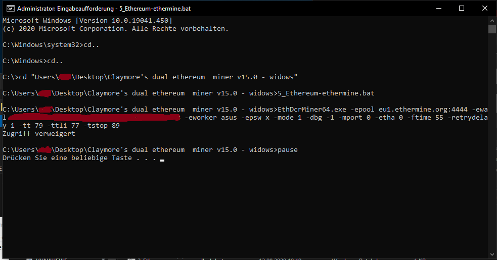

@d3nso bei claymore habe ich übrigens das gleiche problem leider
Seltsam, ich habe nichts anderes gemacht als die aktuelle Version geladen, meine Adresse in der Bachtdatei eingetragen und gestartet. Hab dazu die "Start" Batch im Claymore Verzeichnis verwendet, hast du damit das selbe Problem?

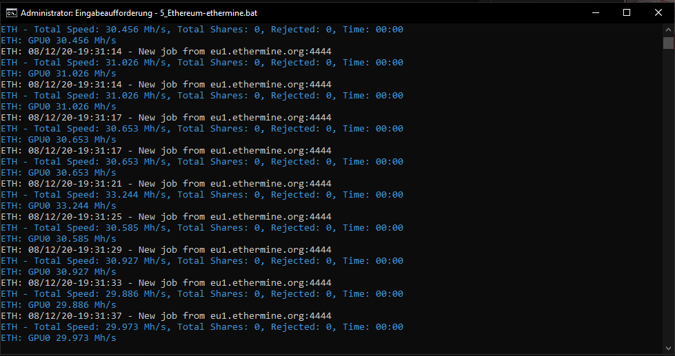

hmm. jetzt habe ich das admin-konto mit "net user Administrator /active:yes" in der powershell aktiviert und dann von dort aus claymore gestartet. zuvor habe ich noch im defender schutzverlauf auf "bedrohung zulassen" o.ä. geklickt und jetzt läuft es auch auf meinem "normalen" accout... allerdings kann ich iwie nicht erkennen, ob es nun "wirklich" mint oder bloß strom verbraucht =P woran kann man das eig erkennen? vielen herzlichen dank für den support bisher @alle!

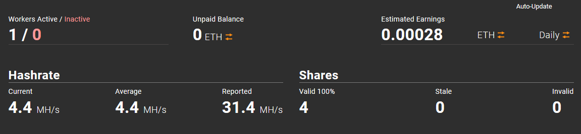

die 2070super ist auch nur zu 40% ausgelastet... (@-=Azrael=-)

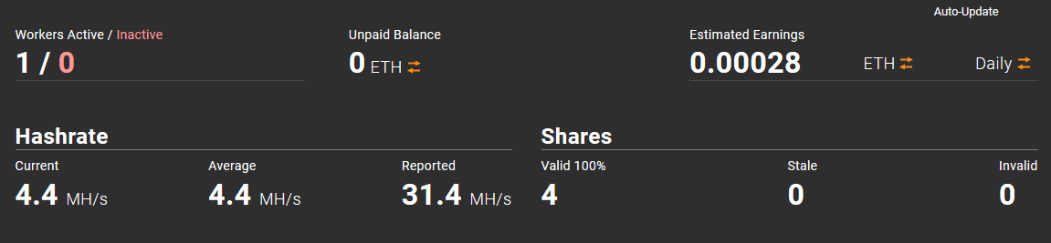

also 4 shares hat er offenbar schon gefunden - aber wenn ich im pool (ethermine.org) meine walletnummer eingebe, dann heißt es: "no active worker found"...
0,00028 ETH habe ich bereits verdient =P
Geht ein paar Minuten bis dort dein Worker angezeigt wird. Wenn du shares bekommst dann läuft das ganze auch.
Du hast noch nix verdient, wenn du einen Tag lang 24/7 minest dann hast du 0,00028 ETH (ca 9Cent) :lol:
Das ganze basiert aber auf den 4.4MH/s, bei ~30MH/s sind es immerhin schon ~63Cent pro Tag. Bei ca 150-180W Verbrauch deiner 2070 kannst dir ja ausrechnen wieviel Gewinn da übrig bleibt (0).
