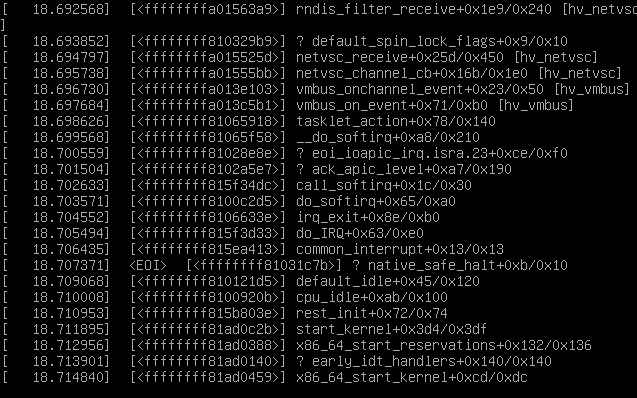

Offziell unterstützt Hyper-V nur RHEL (bzw. CentOS) und SUSE.
Ist auch an sich ein etwas fragwürdiges Unterfangen, eine VM von Microsoft zu verwenden, um Linux zu installieren.
Welche Fehlermeldungen gibt es denn?
Früher mussten zusätzliche Module eingebunden werden. Ich weiß nicht, wie es bei aktuellen Versionen von Hyper-V und den Distris ist.
Auf der Seite ist auch gleich eine Anleitung zur Installation von Ubuntu verlinkt.

Es wäre aber wirklich sehr schade wenn MS einen Nutzer so in der Wahl des Linux US einschränken würde, denn das verlinkte Tutorial hilft mir nur bedingt, denn bei mir wird scheinbar nicht mal das Installationstool von Linux Mint oder Ubuntu geladen.
Die letzten Ausgaben der VM habe ich als Screenshot angehangen, mehr passiert nach diesen Zeilen nicht mehr.
Image ist als CD Laufwerk in die VM eingebunden. Images sind alle x 64
