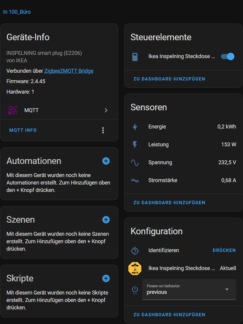

Hier mal die Entitätenseit der IKEA Steckdose:
Die IKEA App hab ich nie genutzt/installiert. Ich habe auch kein IKEA Hub/Gateway/Bridge.
