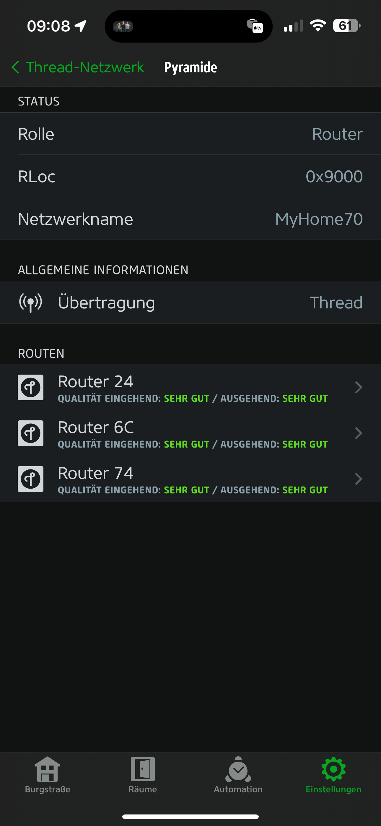

Bei mir wird halt in der Eve App angezeigt das er kein Thread Netzwerk kennt.
Verständlich, weil die Echo Dot keine Steuerzentralen sind.
