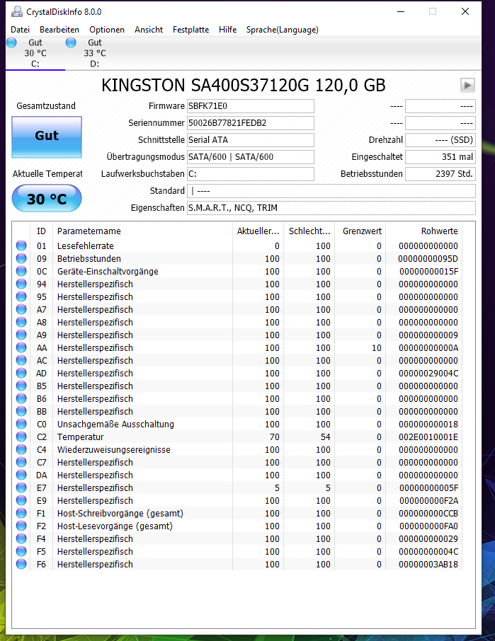

Crystaldiskinfo:
Die Werte sagen nicht viel aus, aber immerhin sieht man, dass es mit dem SATA Datenkabel keine Probleme gibt, wie das Attribut C7 zeigt. E7 müsste übrigens der "SSD Wear Indicator" sein, E9 die Lifetime Nand Writes, F1 die Lifetime Writes from Host und F4 der Average Erase Count. Demnach hat die 120GB bei 0x29 = 41 P/E Zyklen schon 5% der Lebendsdauer hinter sich.
