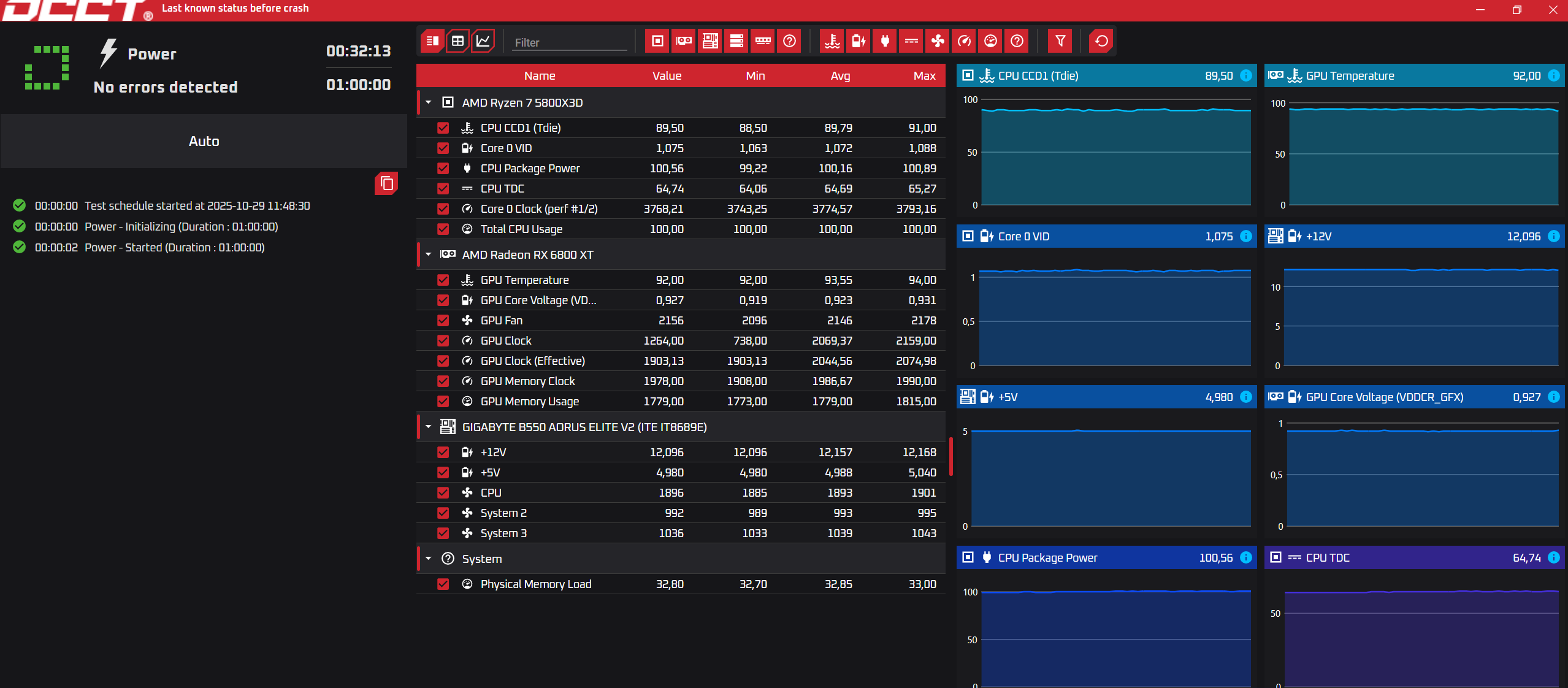

OCCT Power Test führte nach 32 Min zu einem Crash. Man hört unter Last auch ein ständiges "Klack-Klack" direkt mit dem Ohr hinten beim PSU, ich vermute irgendein Relais schaltet da konstant.
-> ja die Hardware läuft auf ~90°C, während die Lüfter 100% drehen. Ist vermutlich in diesem Szenario eine etwas knapp bemessene Kühlung.
Da das Szenario von OCCT aber künstlich ist, gehe ich davon aus dass die Kühlung passt..

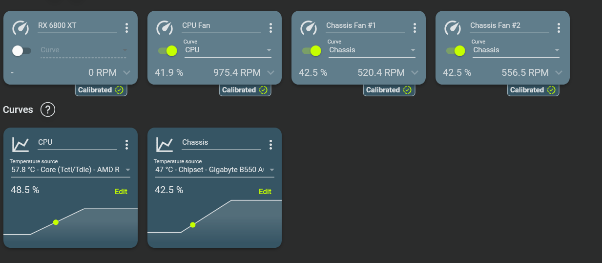

Die Lüfterkurve von Chassis und CPU wie folgt
GPU ist alles automat. geregelt via AMD App.

vor dem Crash loggt OCCT, dass die GPU Taktung gedrosselt wurde.
Nicht komplett runter, was ich vermuten würde, vor einer Überhitzung / Notabschaltung.
CPU war bei 3,x GHz stabil

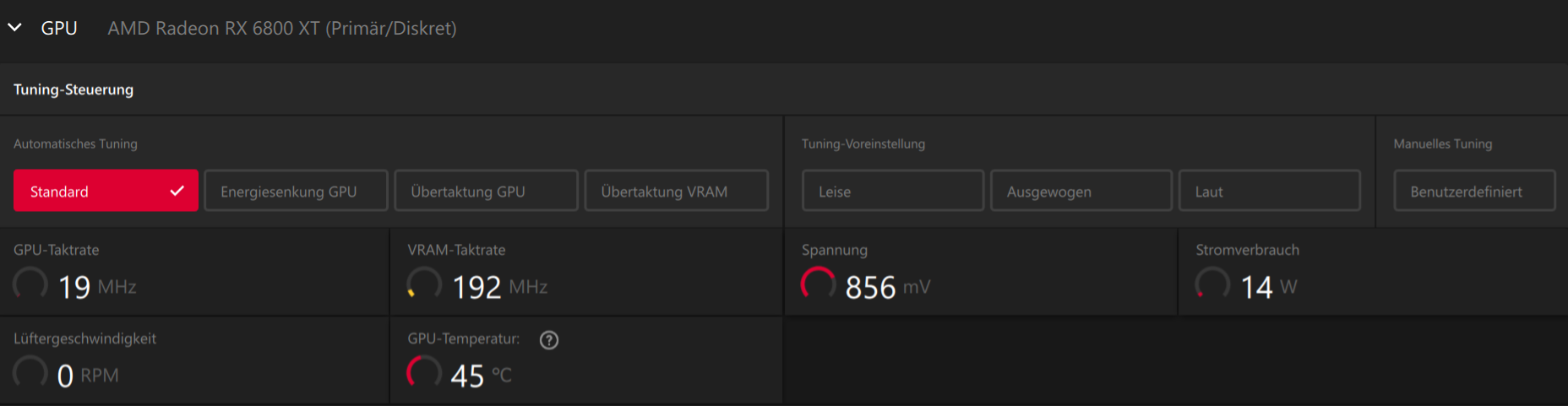

0 RPM im Office Mode siehe

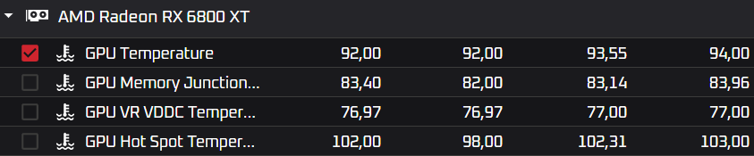

@ Hotspot- um die 100°C , zur Erinnerung der linke angezeigte Wert ist der zuletzt geloggte vor dem Crash nach 32 Minuten.
Eine explizite Hotspot Problematik, wie zuletzt glaube ich bei der 7900XT(X) gab es bei der 6800XT nicht.
Ich kaufe auch immer die GPU mit der besten Kühllösung um dem vorzubeugen - es ist die NITRO+.
Natürlich altert die Paste - die Werte deuten aber eher nicht darauf hin.
