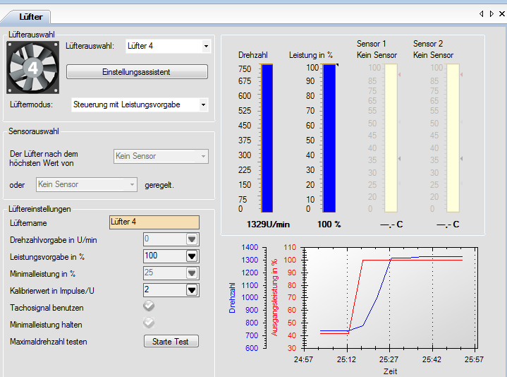

Meine Nanoxias sind als 1250er angegeben, laufen aber bei 100% auf ~ 1330rpm

@ Dani, was fürein Programm benutzt du (auf dem screenshot)
