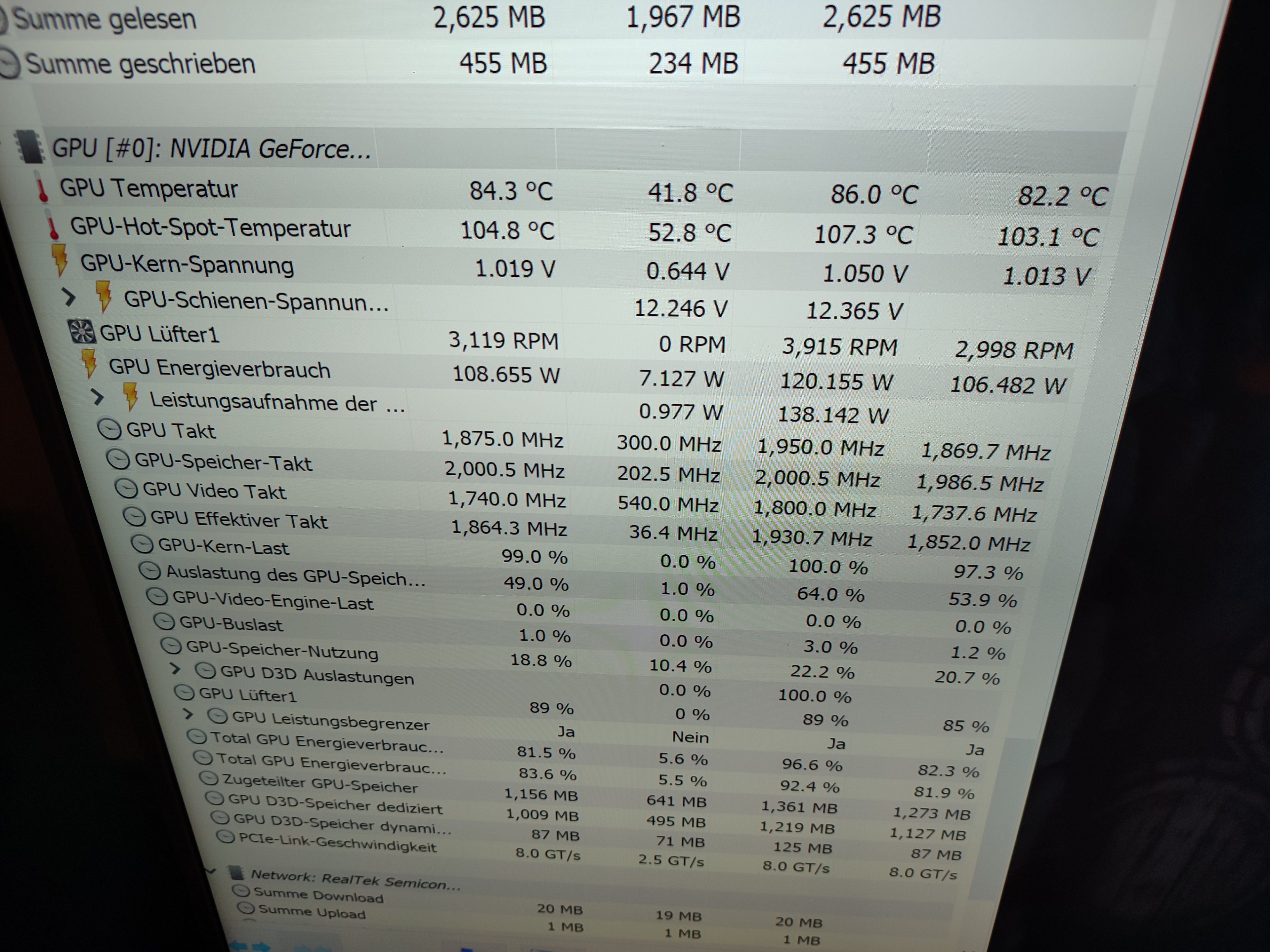

Hallo! Ich habe mir eine 1660 für 140 Euro gebraucht gekauft. Diese wurde erst im Juli vom Verkäufer auf Amazon erworben und ist angeblich kaum gelaufen. Jedenfalls habe ich die Karte direkt getestet, Treiber frisch installiert und Unigine Heaven an. Im Idle sind die Lüfter ausgeschaltet, aber sobald der Benchmark anläuft gehen die Temps ruckartig hoch. Hotspot auf 102° und die andere Anzeige sagt um die 80° GPU. Lüfter bewegen sich zwischen 87 und 100%! Ich habe das Case offen und es hat bei mir im Raum gerade mal angenehme 22°. Das kann so jedenfalls nicht normal sein oder? Taktraten liegen so um 1900MHZ. Eventuell schlecht aufgetragene WLP?

Es spielt auch keine Rolle ob Gehäuse geschlossen oder nicht. Auch wenn ich zwei 140er Arctic P12 darunter lege ändert es nichts. Irgendwie merkwürdig...

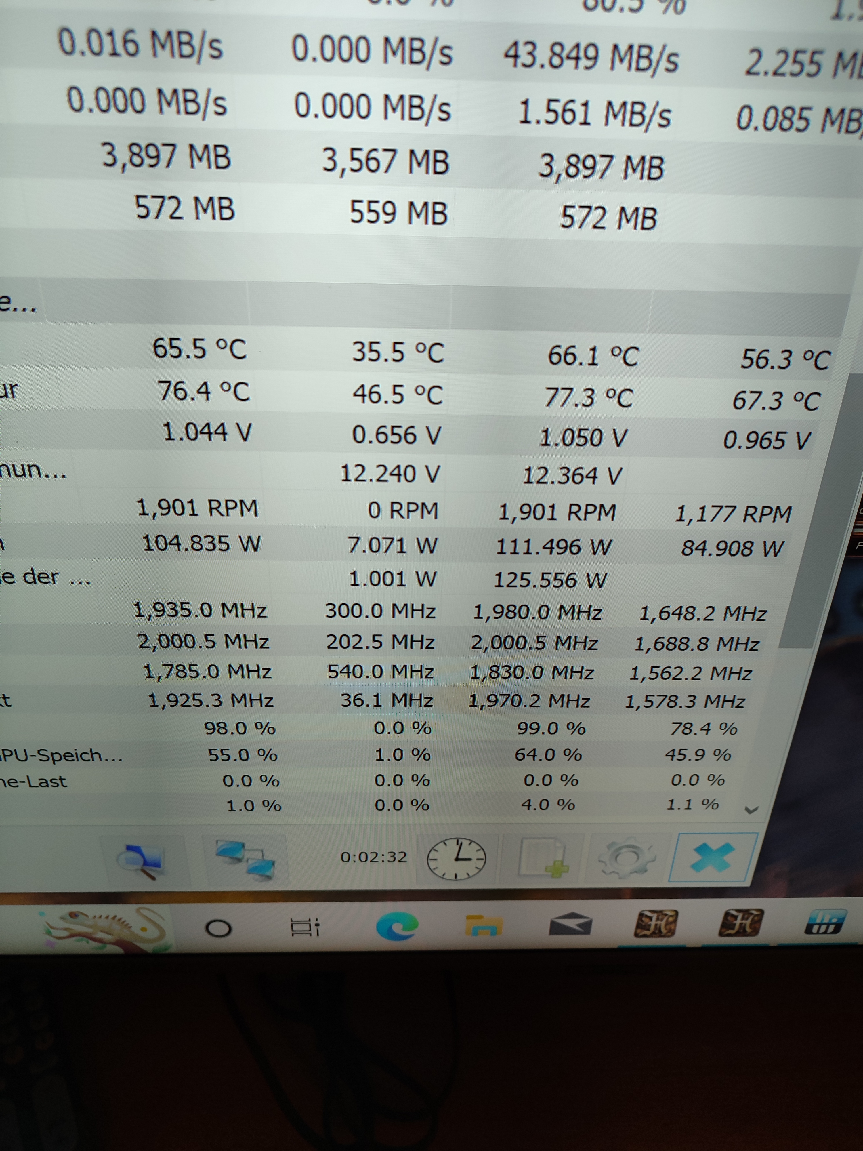

Ich habe jetzt nicht einmal die WLP gewechselt, sondern nur die überschüssige in die Mitte gerückt. Und siehe da......
Das sieht doch schon besser aus. Da die aber jetzt den Kühler schon mal abmontiert hattest, würde Ich dir empfehlen, eine neue WLP auftragen und die alte komplett und sauber zu entfernen. Normalerweise sollte man, wenn man die Kühler entfernt, diese auch Neu auftragen. Je nach neuer WLP kannst du die GPU Temperatur dadurch eventuell sogar noch mal leicht reduzieren (aber keine Wunder erwarten).

Ja wollte ich... Leider habe ich nur mehr die Noctua Tücher zum reinigen und nix mehr zum danach drauf geben. Temperaturen sind bis jetzt stabil so wie am ersten Screen.
