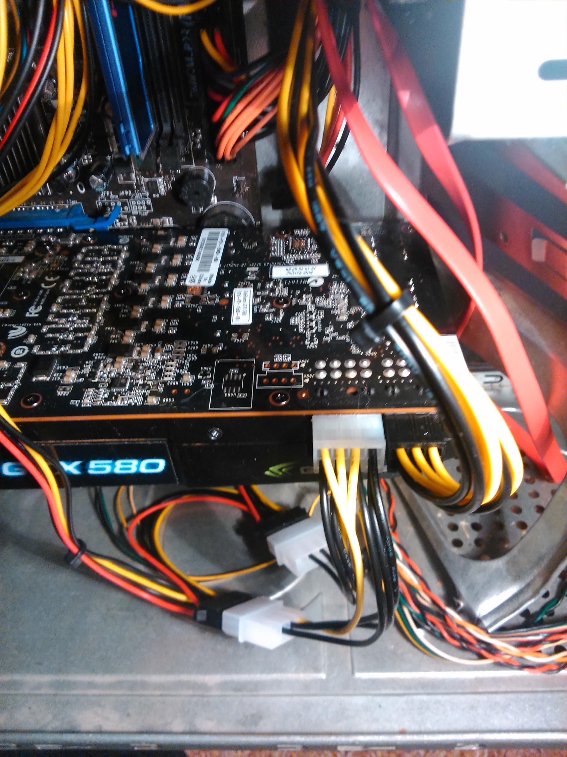

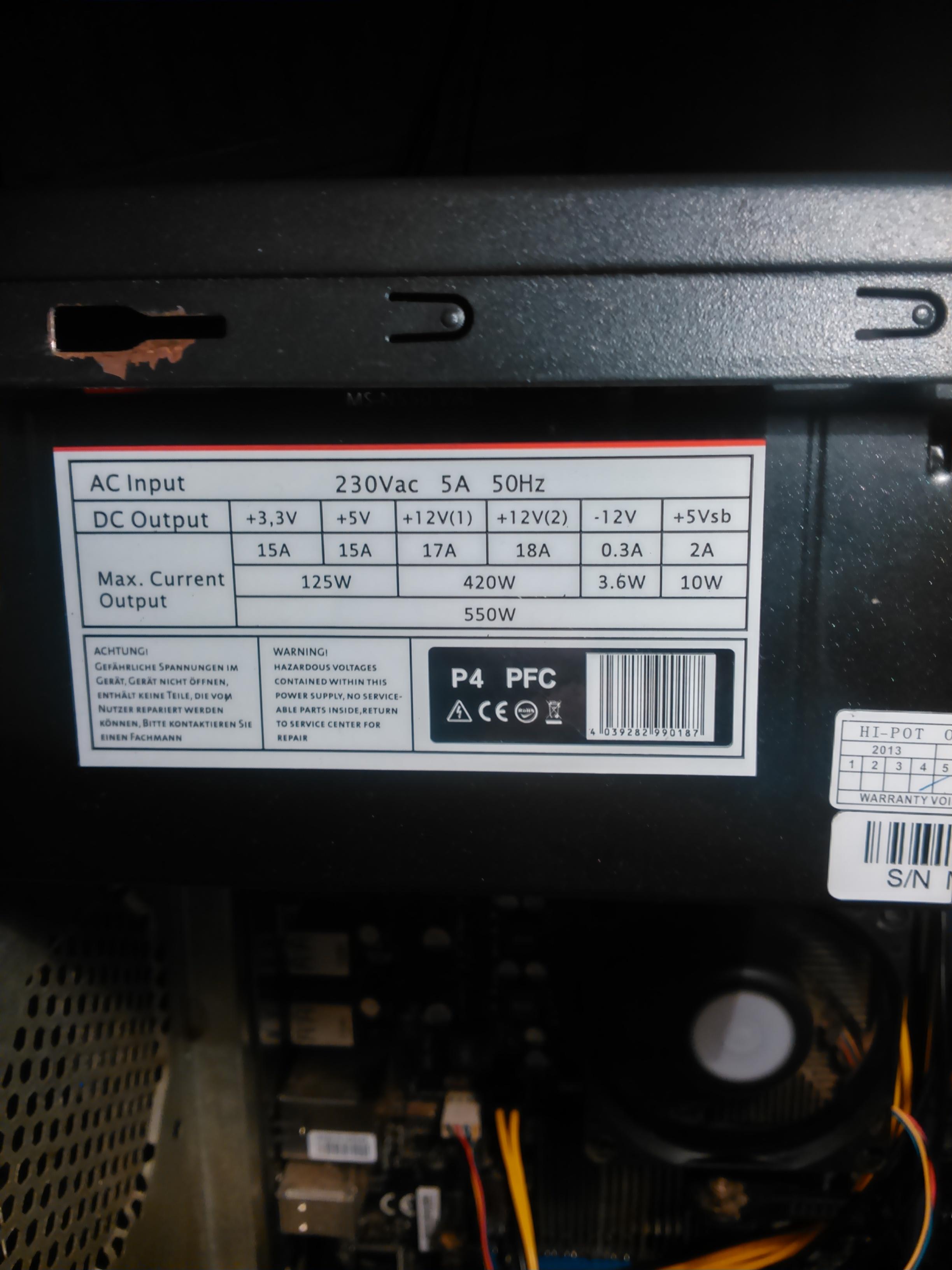

So das MS Tech ist da.Und die Grafikkarte ist immer noch nicht funtionstüchtig.
Ich werde euch gleich ein paar Fotos hochladen.

Hast du noch was anderes getestet außer im laufenden Betrieb den Stromstecker zu ziehen? Überzeugt mich irgendwie wenig. Wenn Spiele ein paar Minuten laufen, der PC dann abstürzt und erst nach etwas Wartezeit wieder läuft könnte das auch der Kühlung der Graka oder nem sonstigen Defekt liegen.
Und was meinst du hiermit?
Ich habe dann nachgedacht das sie Stromversorgung das Problem des Lüfters sein muss weil alles funktioniert ja.
Also egal wie schwach ein Netzteil ist, für den Lüfter der Graka sollte es wohl immer reichen. Also bevor ich noch nen anderes Netzeil probiere würde ich die Graka nochmal bei deinem Freund ausprobieren. Mit dem seinem Netzteil müsste es ja gehen. Vielleicht ist aber auch bei Aus-/Einbau oder Transport der Graka irgendwas schief gelaufen. Oder du weisst dann warum du nur nen Fuffi für ne 580 zahlen musstest :D
