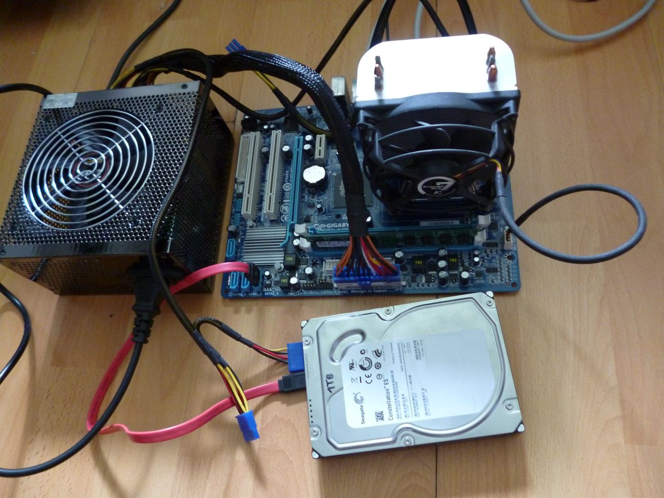

Das Testsystem

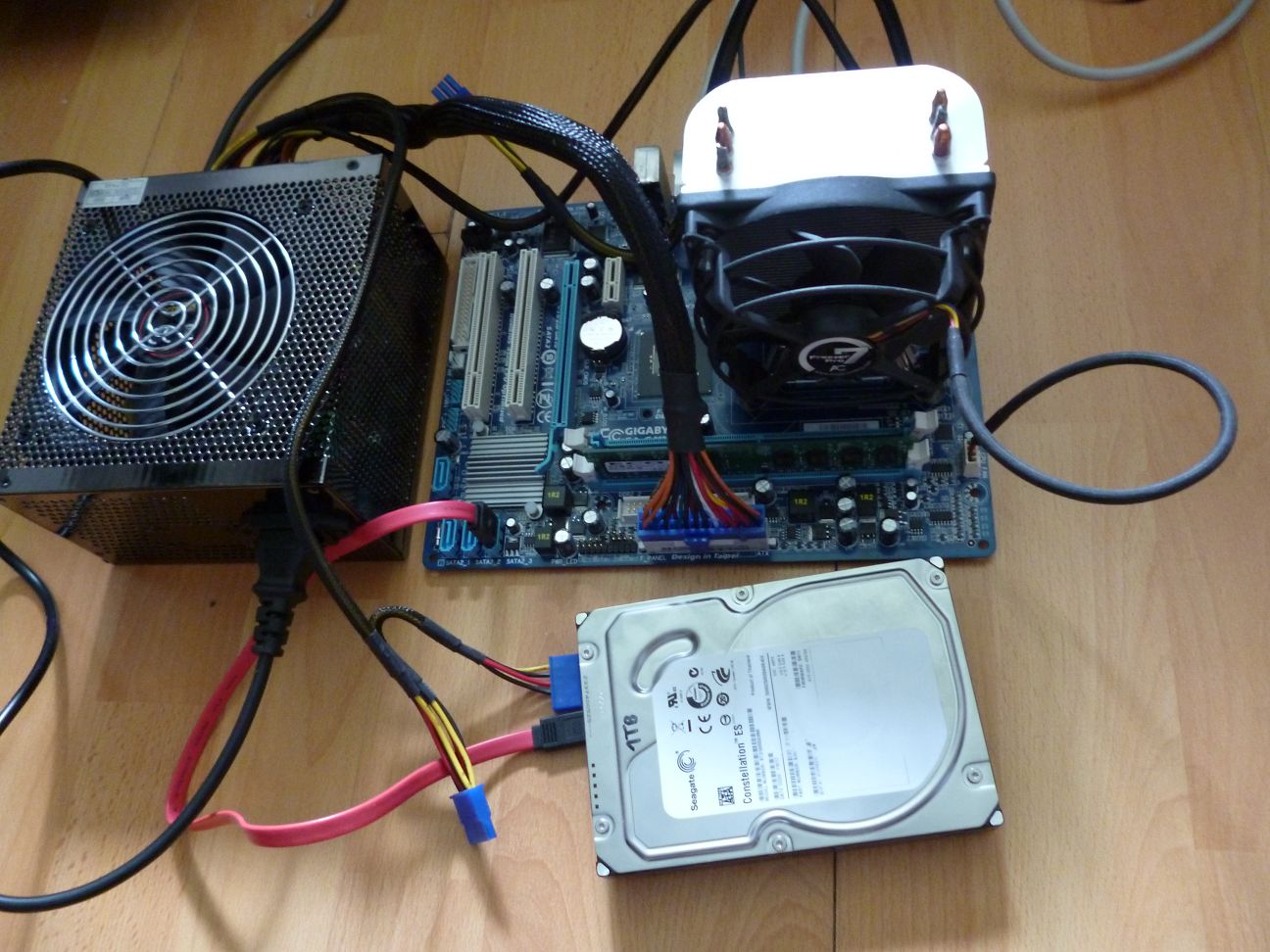

System 1:
Intel Core 2 Duo E8400
2GB ECO DDR2 RAM
Gigabyte G31M
Seagate 1TB HDD
System 2:
Intel Core i7 920
ASRock X58 Extreme3
Nvidia Geforce 8800 GTX
12GB DDR3 1333er RAM
Seagate 1TB HDD

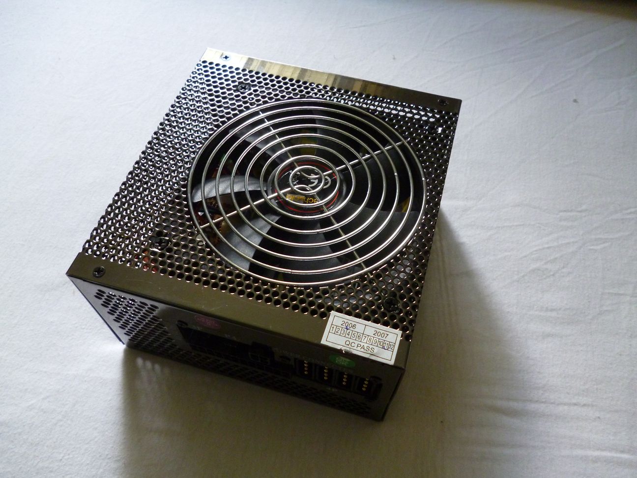

Geliefert wurde das Netzteil dann in einem Schuhkarton obwohl in der Artikelbeschreibung in geschätzter Schriftgröße 500 "Neu und in OVP" stand. Hmm, komisch.
Nunja, ausgepackt machte das Netzteil dann einen doch recht ordentlichen Eindruck.

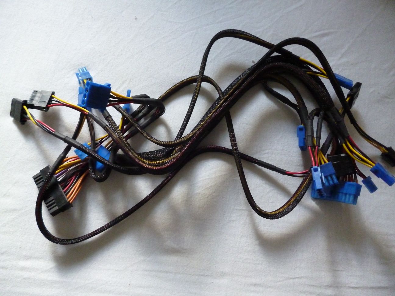

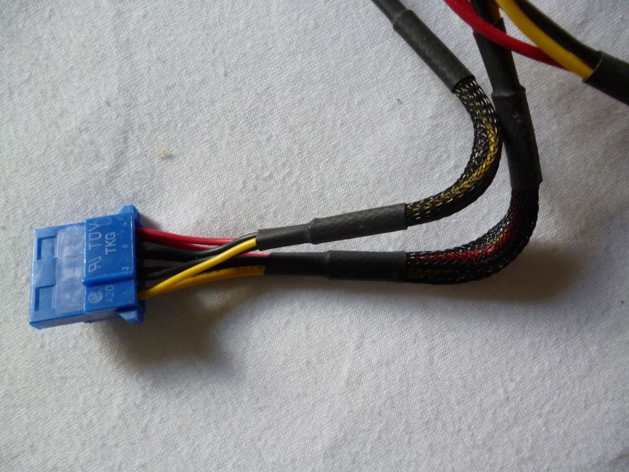

Voll modulares Kabel-Management und sauber verarbeitete Kabel sind in dieser Preisregion schon purer Luxus. Der Sleeve der Kabel ist sauber gearbeitet und kann sich sehen lassen. Auch wenn dieser nicht ganz blickdicht ist. Bei der Verarbeitung muss sich das Netzteil jedoch nicht vor anderen Marken verstecken! Hergestellt wurde das Netzteil in 4/2006. Ok?! Garantie seitens des Herstellers ist dann wohl nicht mehr zu erwarten :D
Die Stecker machen einen wertigen Eindruck wie es z.B. bei vielen Netzteilen der Marke "LC-Power" nicht der Fall ist.

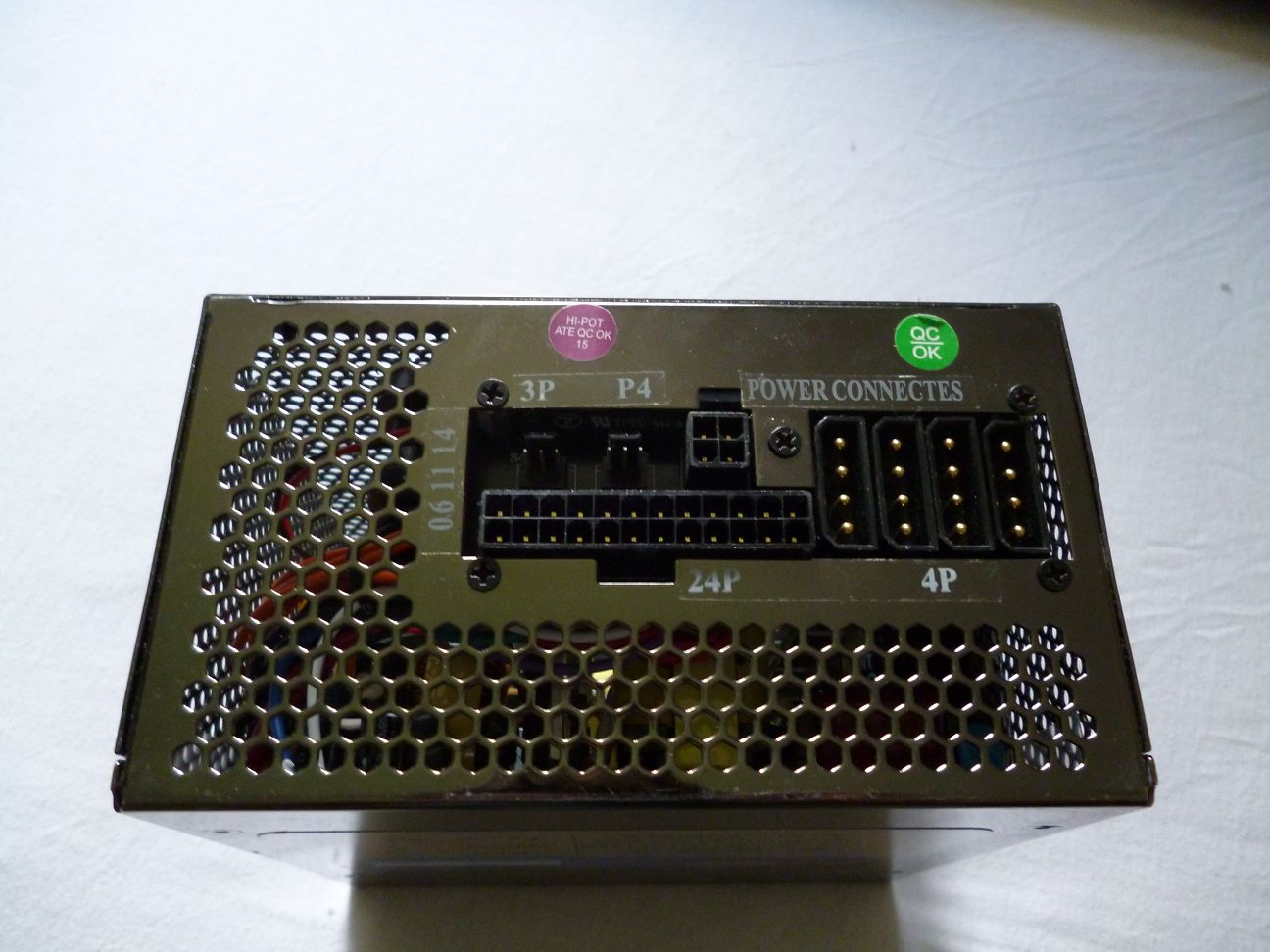

Stecker: 6x Molex, 2x Floppy, 1x ATX (20+4 Pin), 1x PCI-E, 1x P4, 2x SATA

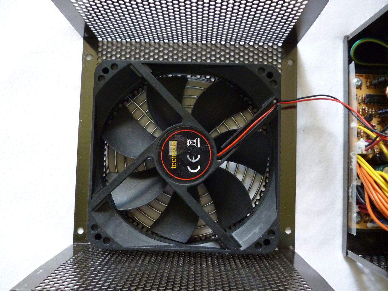

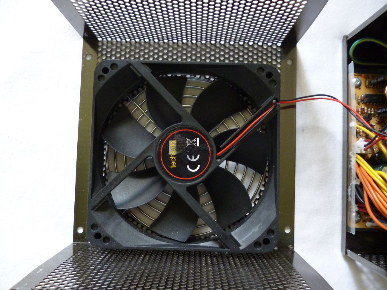

Lüfter: 120mm der Marke TechSolo

Zudem befinden sich am dem Netzteil 2 Anschlüsse für 3Pin Lüfter. Lobenswert!

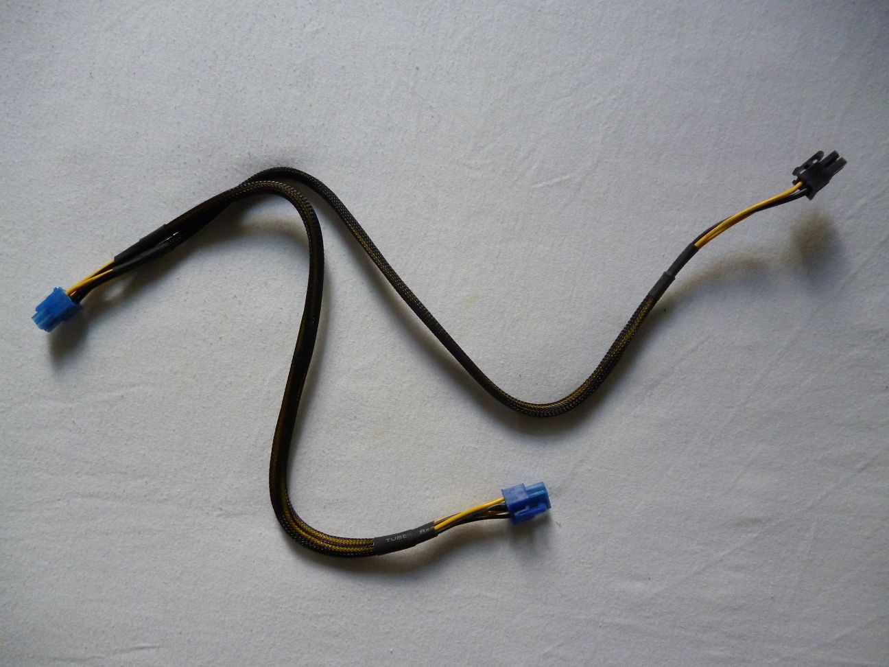

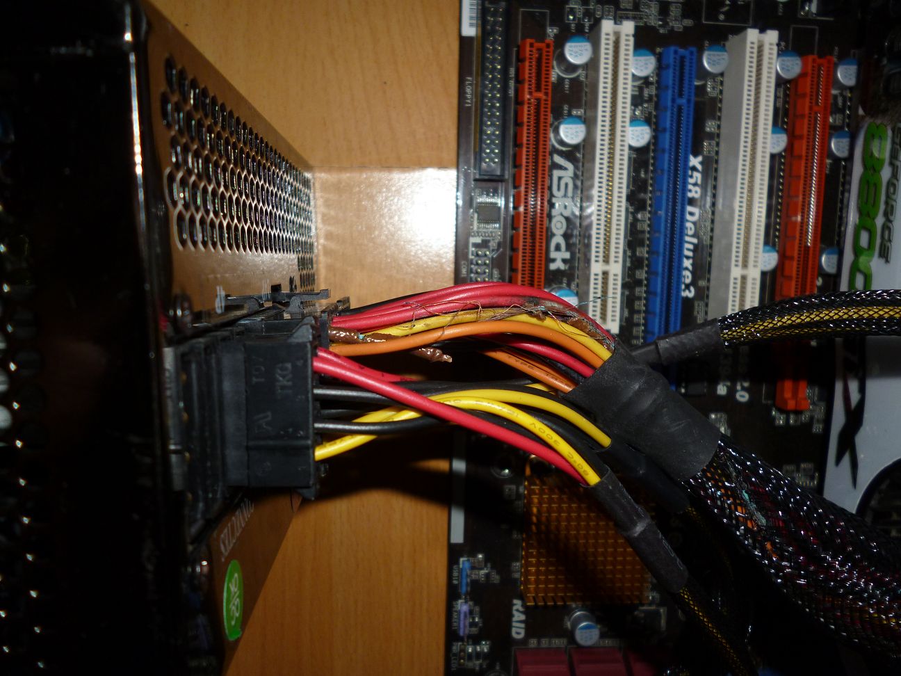

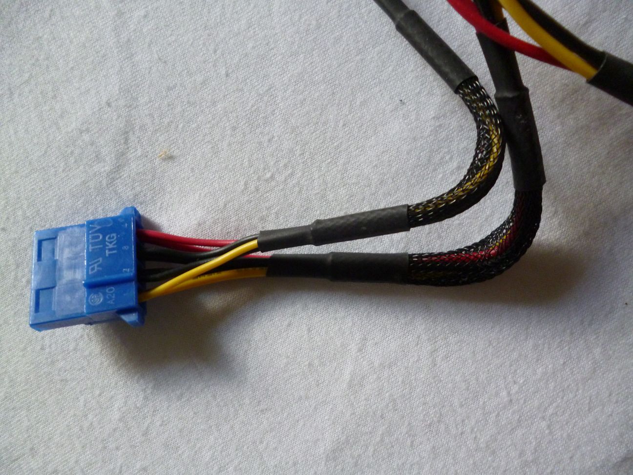

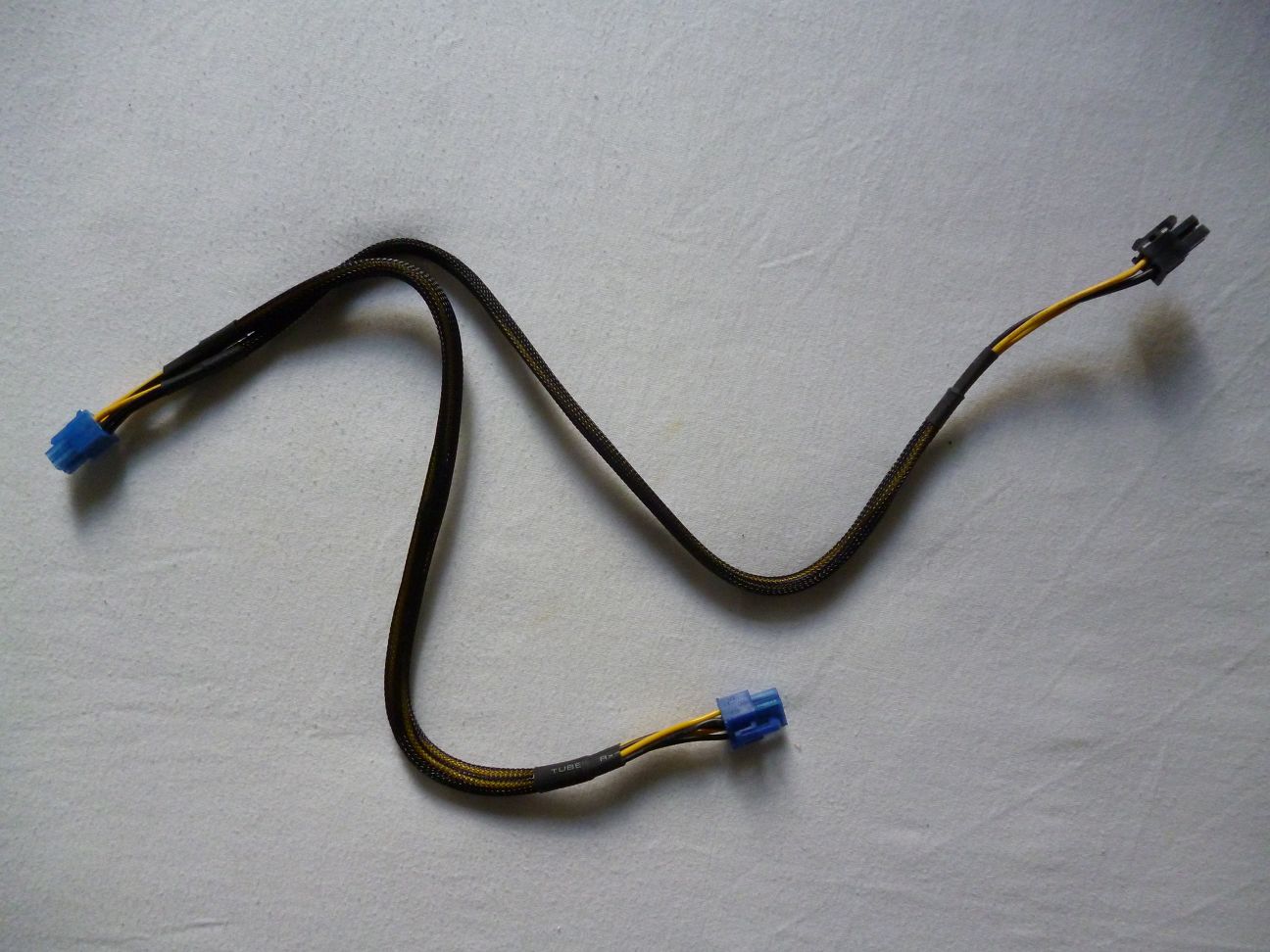

Etwas eigenartig ist jedoch die Anschlussart des 6Pin PCI-E. Dieser hängt nämlich an dem selben Strang wie der 4Pin CPU Stecker. Komisch.

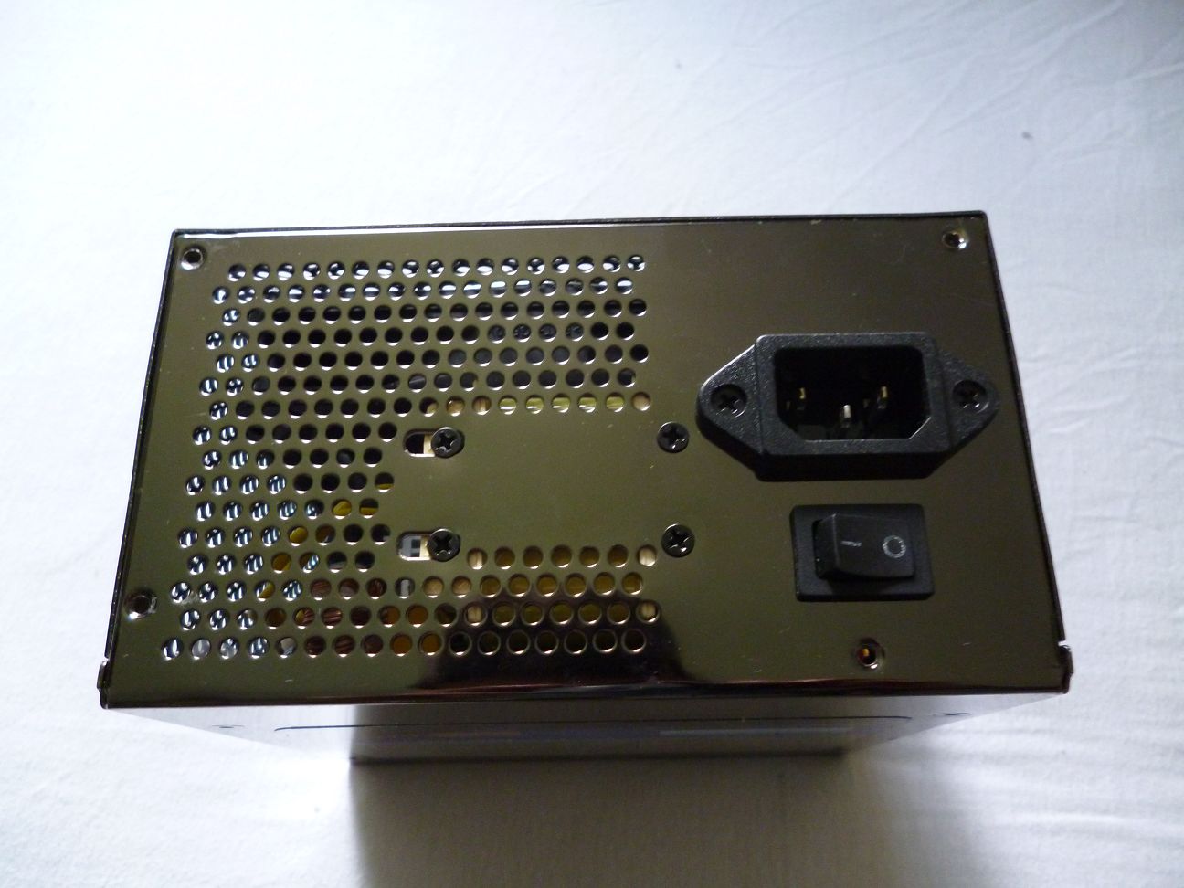

Das durchgehende Meshgitter verspricht einen kühlen Betrieb.

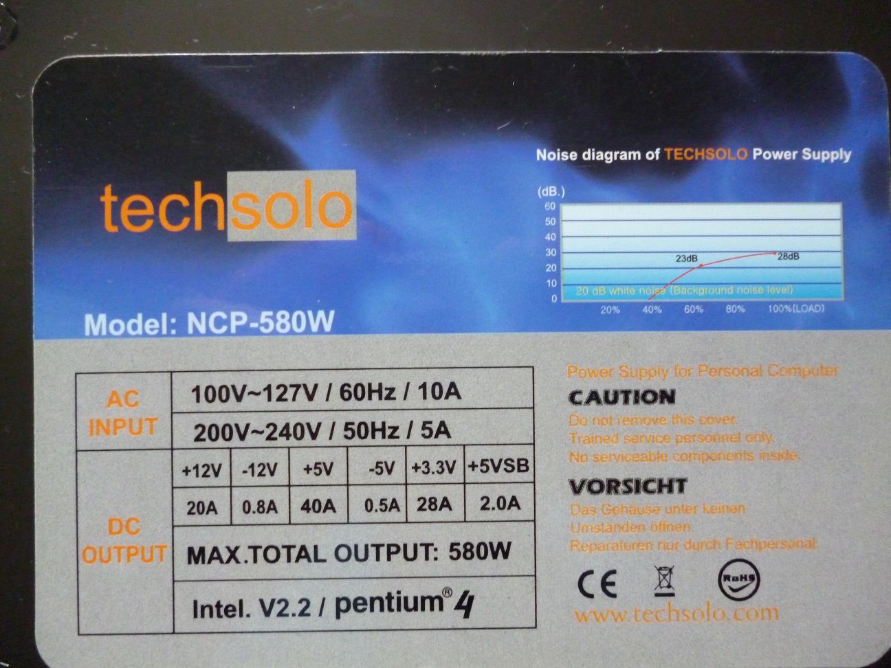

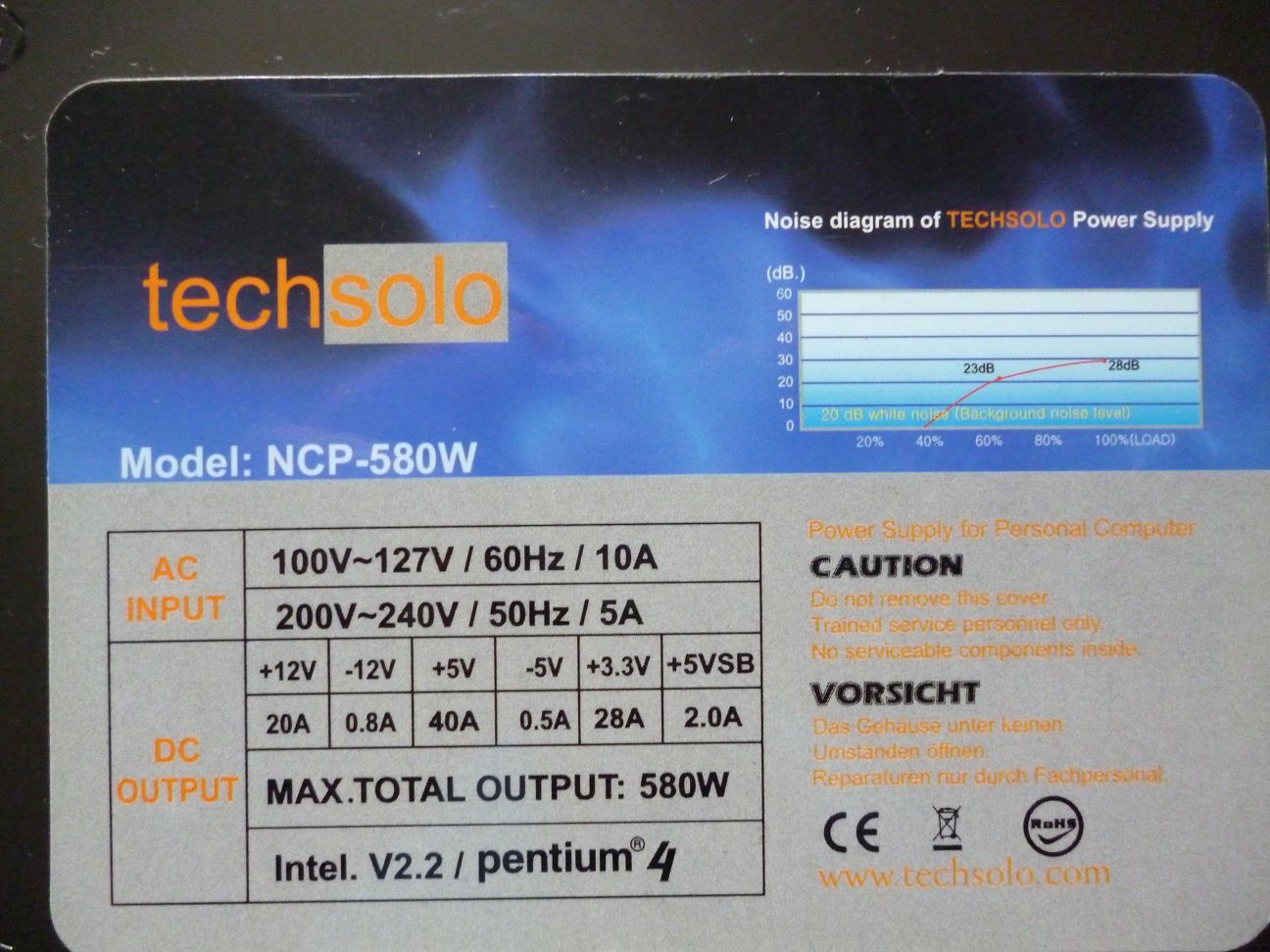

Laut dem Aufkleber auf der Rückseite des Netzteils verspricht der Hersteller eine maximale Dauerleistung von 580W.
Dabei können bis zu 240W allein von der 12V Schiene abgerufen werden. Für ein einfaches System sollte dies also bei weitem ausreichen.

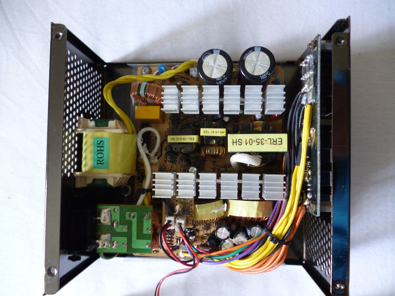

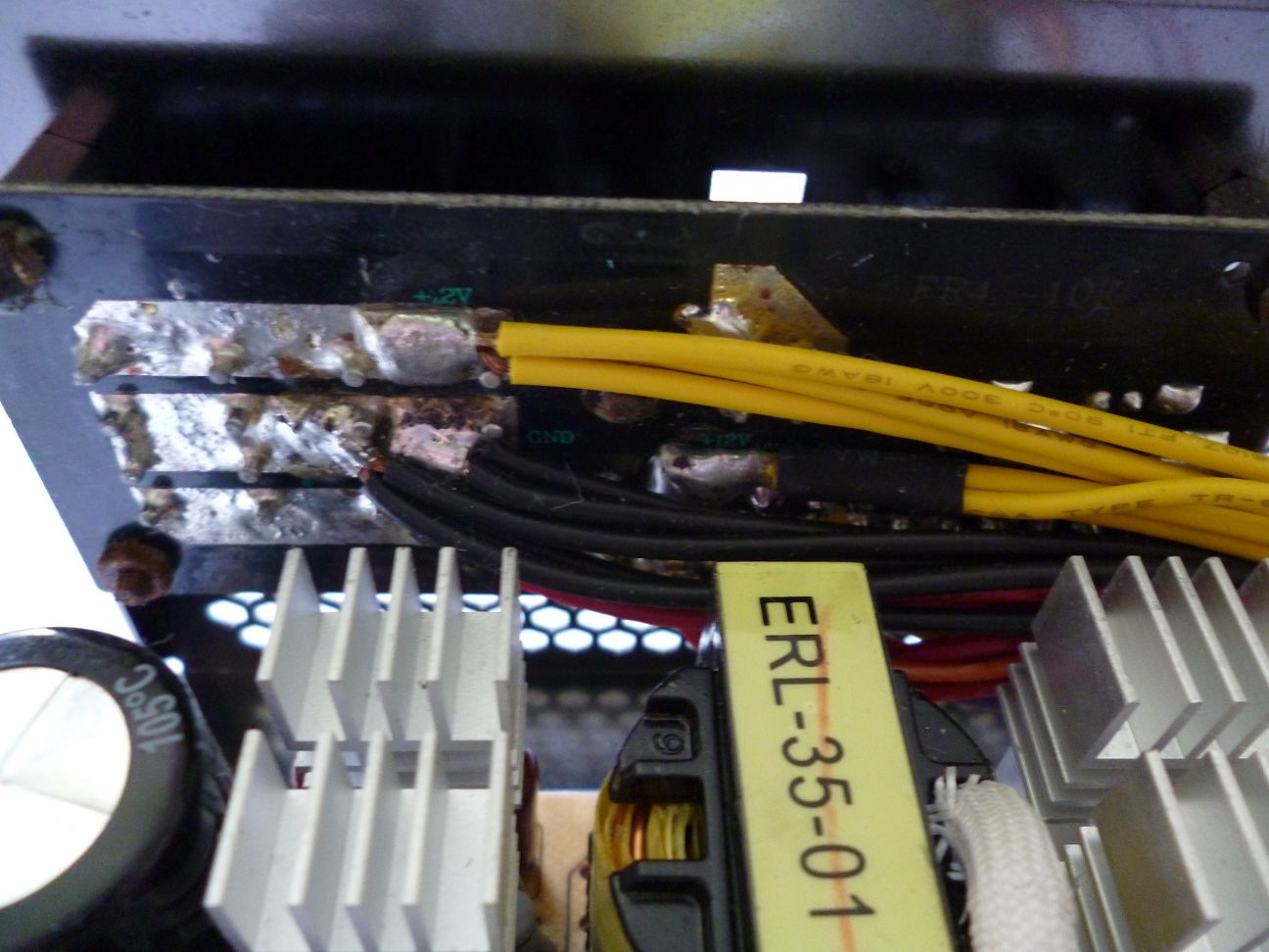

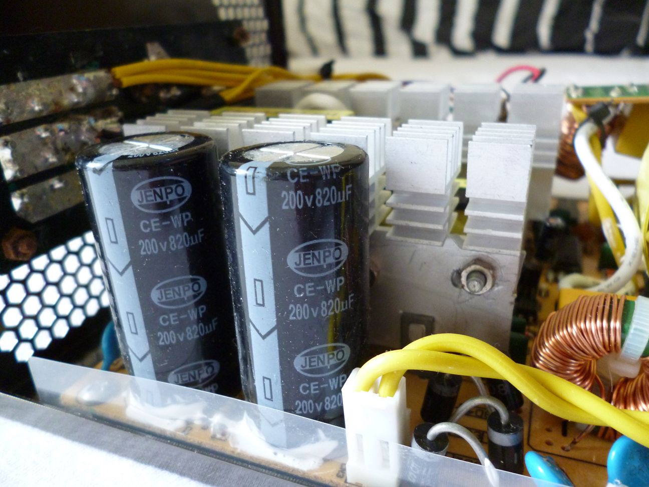

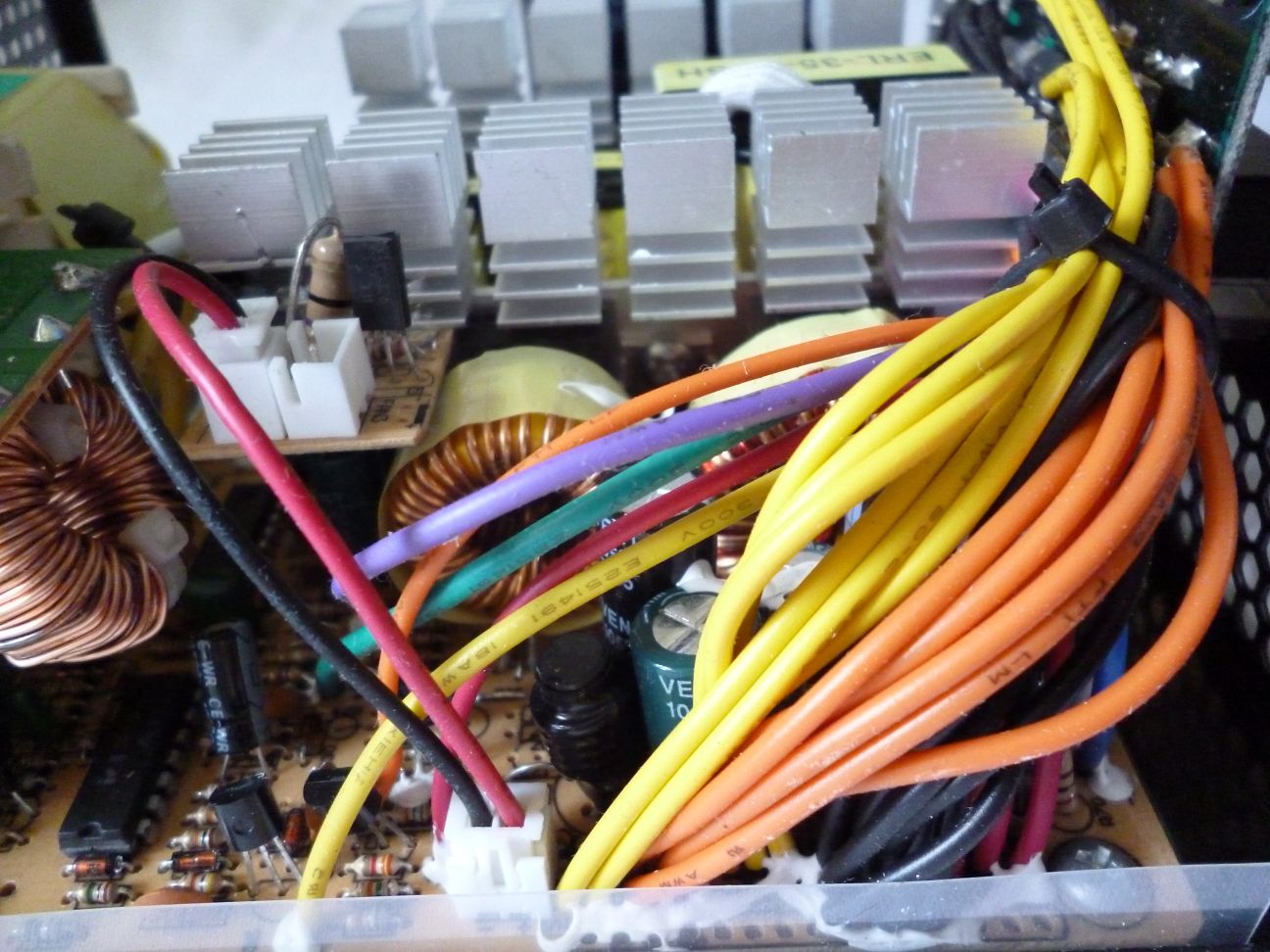

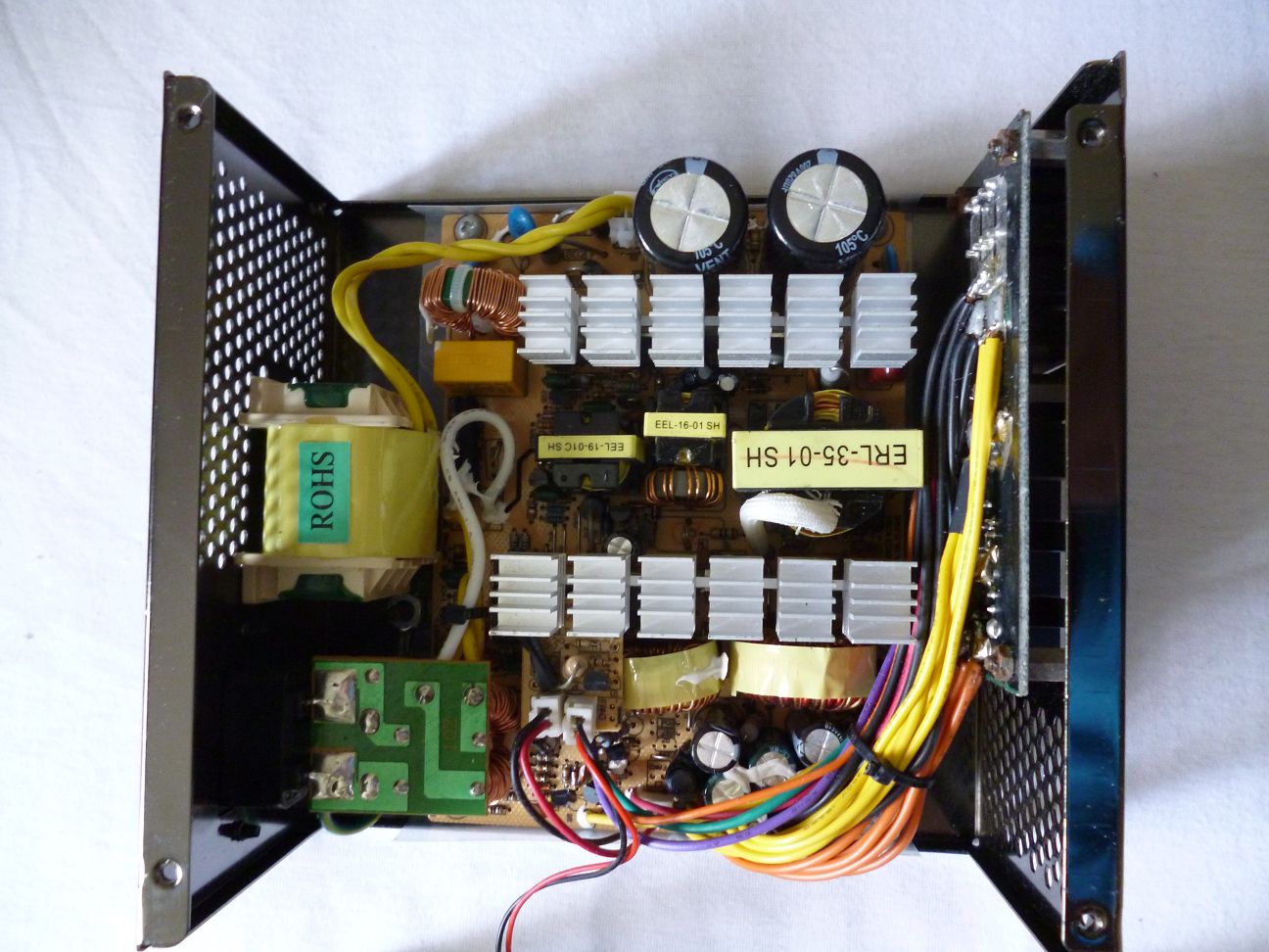

Der Innenraum des NCP-580 wirkt aufgeräumt. Die Kühlkörper sind einigermaßen ordentlich dimensioniert. Alle Kondensatoren Stammen vom dem Hersteller JENPO. Die Lötqualität ist sehr durchwachsen. Einen Auftragsfertiger der Elektronik konnte ich nicht ausfindig machen. Der 120mm Lüfter stammt ebenfalls von techsolo

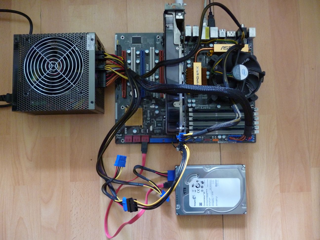

Nun endlich an seinem Bestimmungsplatz angekommen verrichtet das Netzteil im Idle einen wirklich leisen Betrieb. Unter "Last" von Testsystem 1 verrichtet das Netzteil seine Arbeit immer noch annehmbar leise wobei es 188W aus der Steckdose zieht.
Da dies jedoch für ein 580W Netzteil keine Herausforderung ist habe ich nun das Testsystem 2 herangezogen.
Schon im Idle zeigte das Netzteil dann seine wahre Identität. bei 220W Verbrauch ratterte der Lüfter wie ein Deutz Traktor und drehte mächtig auf.

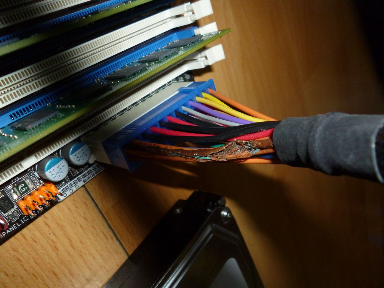

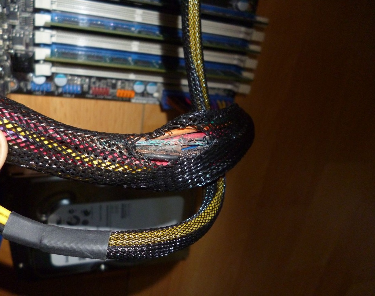

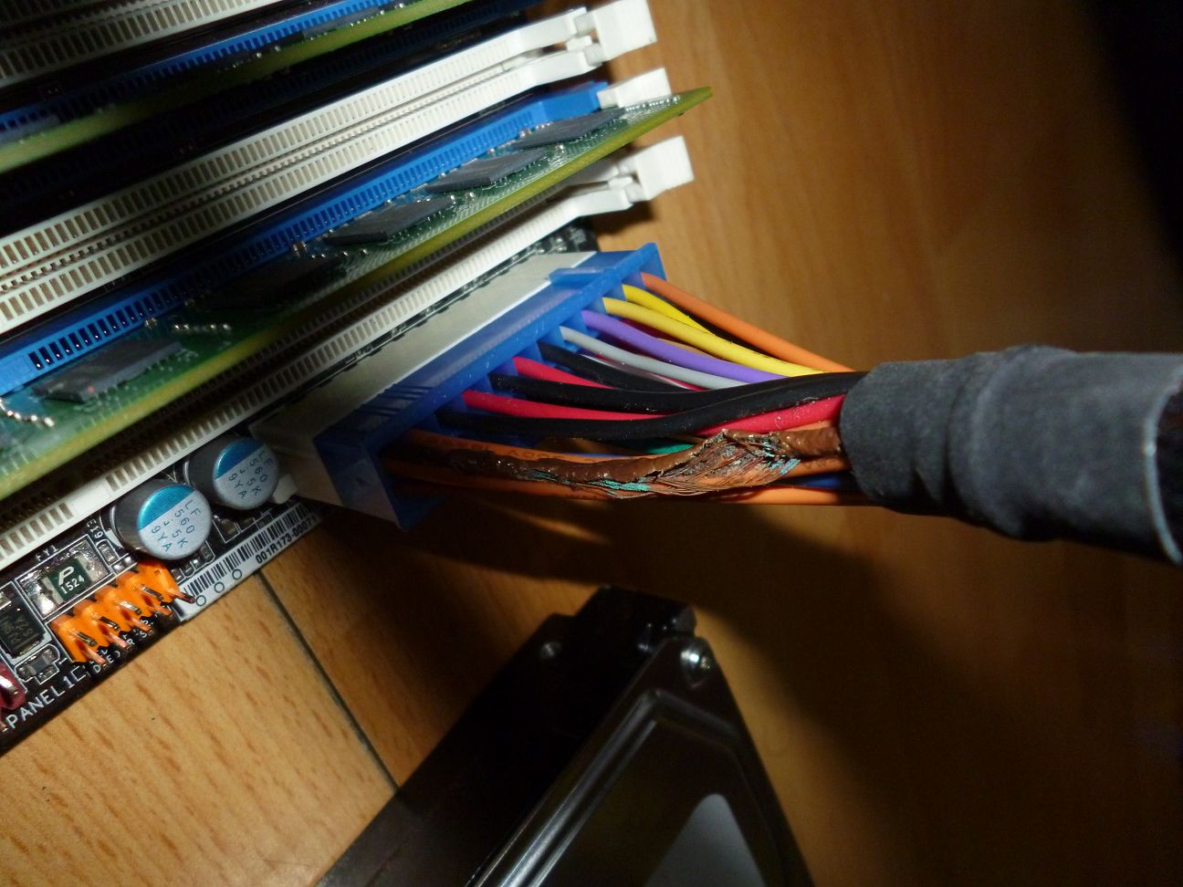

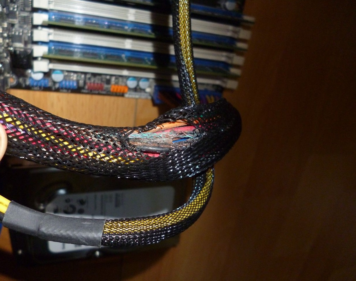

Unter Last , bei 385W Maximallast, verstarb das Netzteil nach wenigen Sekunden einen rauchigen Tot. Eine kompletter Strang im 24-Pol Stecker war abgebrannt. Zudem qualmte das Netzteil aus seinem Inneren.
Somit war der Test leider vorzeitig beendet :(

Ein wirklich interessantes Netzteil! Vor allem das innovative PHAbiC-Kühlkonzept (pushing hot air back into case) weiß sich von der Konkurrenz abzuheben.
Die mit 40 Ampere stark dimensionierte 5-Volt-Schiene richtet sich an Inhaber moderner PC-Systeme, sogenannter USB-Poweruser, die all ihre Kleinverbraucher am PC laden und betreiben möchten. So steht einem parallelen Betrieb von USB-Tassenwärmer und Co. nichts im Wege.
Ernsthaft: Ich habe nichts Besseres erwartet, nachdem ich den Namen der Marke gelesen hatte. Trotzdem besten Dank für den Kurztest, fürs Aufschrauben und für das sachgemäße Aus-dem-Verkehr-Ziehen des Produktes. Der kombinierte CPU-und-GPU-Kabelstrang ist ein Merkmal, das man selbst im Chinaböllersegment nur selten zu Gesicht bekommt.

Das ganze Gerät ist wohl als durchaus... interessant zu bezeichnen, auf jeden Fall ist es nicht der 08/15 Chinaböller, den man so kennt. Sehe ich das richtig, einer der 3,3 Volt Stränge ist da abgebrannt?

Die Hardware lebt noch. Und ja, es war einer der 3,3V welcher über die Stränge geschlagen hat :lol:

Meine Hand am Kabel hat abgeschaltet, das Netzteil schien von der Partyeinlage unbeeindruckt :D
Krass, Schutzabschaltungen sind wohl gar keine vorhanden...

Nuja, das ist aber auch nur die halbe Wahrheit. Du wußtest ja sogar, dass der Hersteller lediglich 240W bei 12V garantiert und belastest dann die 12V-Schiene sehr weit darüber hinaus. Bei einem billig-NT ohne dafür vorgesehene Schutzschaltungen ist das nicht wirklich eine gute Idee.
