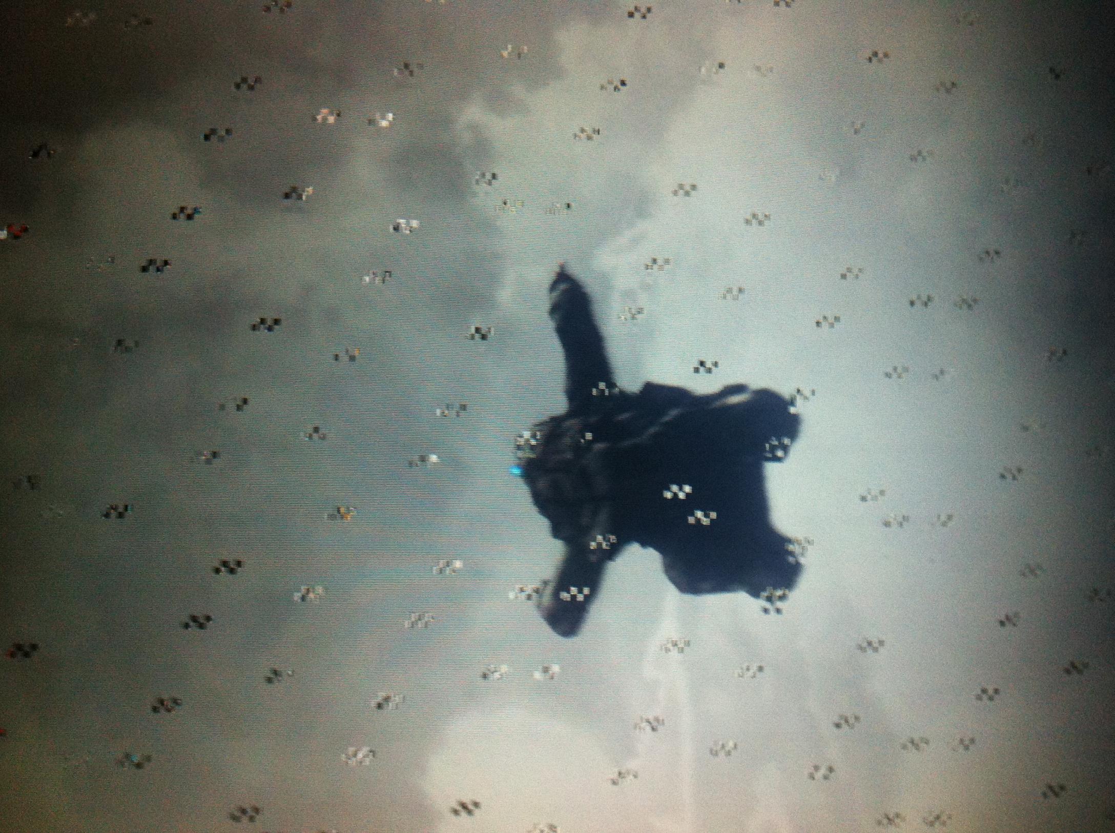

Ich habe mit der oben genannten Grafikarte so meine Probleme. Ich habe immer wieder ein ein Standbild mit diesem Fehler (siehe Anhang). Der Ton oder Ts läuft immer weiter. Wenn der Fehler auftritt kann ich von 10 Frezzes 9x den PC ausschalten. Selten kann ich den Task beenden.

Jo, check mal die Temperaturen unter Last und befeuer die mal im Furmark. Wenn sie da auch einkackt, dann sieht das (dem Screenshot nach zu urteilen) nach nem Grafikkarten-Defekt aus.
ach vergessen - da steigt die Temp meist bis 85 Grad und da tritt der Fehler auf
Naja, die Karte müsste eigentlich locker mehr aushalten... Wenn du das in nem anderen System reproduzieren kannst, ist es sicherlich die Karte!
dachte ich mir auch - aber sobald ich sehe 85 Grad weis ich das es gleich soweit ist. Ich glaub ein Fall für galileo mystery . Spass - ich werde denke mal nächste Woche ein Packen und zu Evga schicken hat ja erst 1 Jahr auf dem Buckel.
