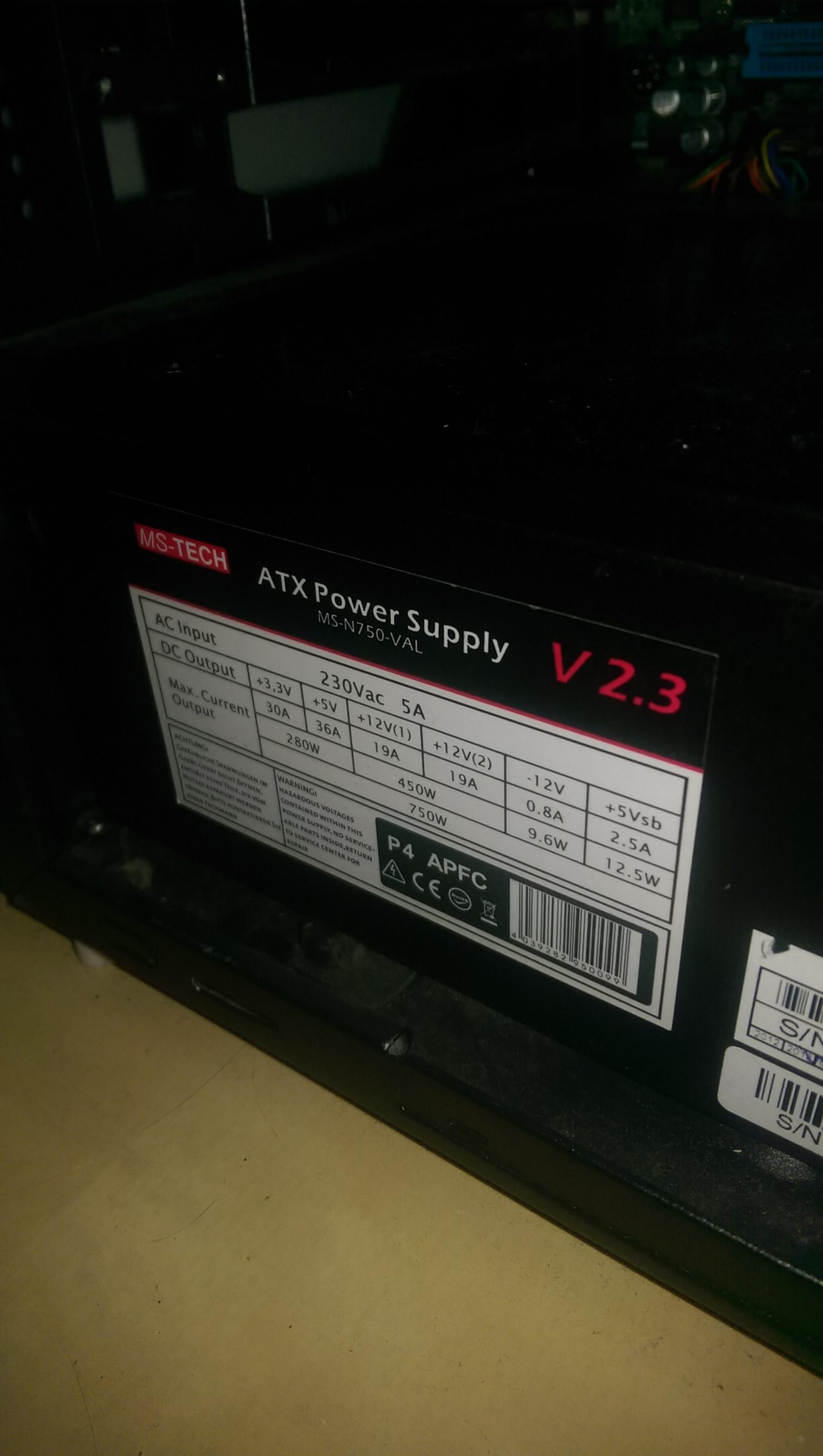

Netzteil hat 1000 watt
Guck mal nach einem BIOS- Update für dein Mainboard. Manche Mainboards brauchen das auch bei neuen Grafikkarten, nicht nur neue CPUs. Und, Stromanschluß an Grafikkarte und welcher Hersteller is dein Netzteil? 1000Watt sind nicht immer gleich 1000Watt.
Es sind 2 6 pin Connector mehr kann ich nicht sagen mein Netzteil ist von MS-Tech

kauf dir ein gescheites nt und nicht sonen chinaböller wie ms tech
kein wunder 1000 watt pmpo macht real 300 watt
