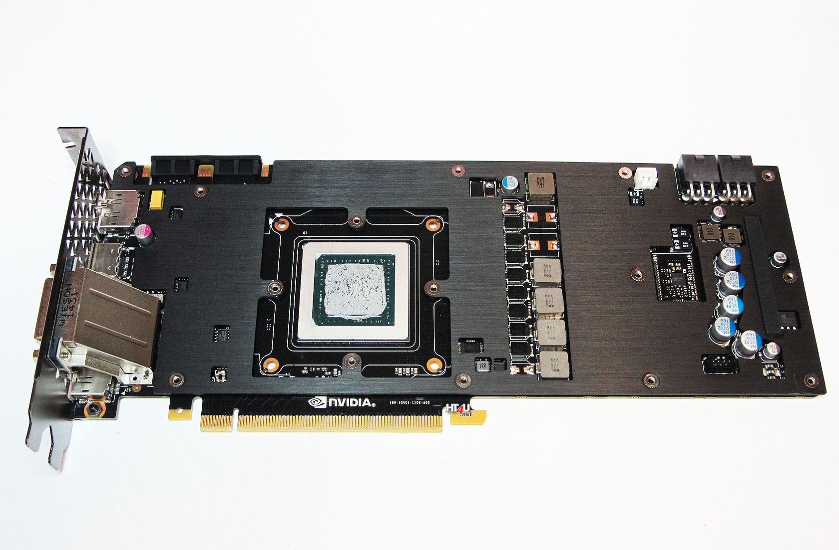

ich bekomme in der nächsten zeit meine EVGA GTX 980 SC ACX 2.0.
Ich habe derzeit einen Rajintek Morpheus auf meiner 280x und wollte den auch auf der EVGA verbauen.
Ich habe die non black Version.
Hat den hier jemand verbaut auf einer 980?
Sollte ich einfach den Kühler demontieren und den Morpheus drauf? oder auch die VRam Kühler etc. des Morpheus nutzen?
Passen sollte der ja, oder? Da sind ja keine hohen Aufbauten wie bei der Referenzkarte. Reicht das in Verbindung mit dem Luftstrom des Morpheus? Hier ein Bild der Karte ohne den Kühler.
Wie sieht es mit der Backplate aus? Man kann die nirgends kaufen, würde die gerne haben aufgrund des Gewichtes des Morpheus und es sieht auch besser aus :-D
Jemand eine Quelle die noch liefert?
Vielen Dank schonmal :-)

Ich hab den Kühler einfach an der einen Seite mit einem kabelbinder "aufgehängt", um den Slot zu entlasten. Schreib mal, wie die karte so läuft mit dem Kühler, würde mich interessieren.
Ich würde auch die Kühlplatte abnehmen und die kleinen Steine vom Morpheus verwenden. Auch, wenns ne ecke Arbeit ist. Aber wer weiss, wie gut der Kontakt zwischen Vrams/Vrms und dieser Platte ist. Wenn du die Kühlsteine selber draufklebst, hast du Gewissheit, dass wirklich jeder Kontakt optimal ist. Bei der Platte kann ich mir vorstellen, dass er an einigen Stellen schlechter ist, da ja sehr dicke Wärmeleitpads verwendet werden müssen, damit auch wirklich jeder Chip Berührung hat. Ausserdem sind die Pads vom Morpheus nur hauchdünn.

Ich denke die platte sollte ja locker ausreichen, da die vorher auch ausreichend kühlt. Ich gucke mal wie sich die vram temps verhalten und vll baue ich dann nochmal um. Die backplate kommt dran, alleine schon wegen der Optik :-)
Einer so großen Grundplatte aus Alu würde ich mehr Wärmeabführfähigkeiten zutrauen als den kleinen Bauklötzchen. Hier macht es dann im Zweifel einfach die enorme Kühlfläche.
Ich denke auch, ich werde es testen. Die kleinen "Bauklötze" sind ja nicht weg ;-).
Zusammen mit der Backplate und den eloops sollte ich da denke ich gute Ergebnisse erzielen, wenn ich bisschen am Powerlimit im BIOS schraube.
Habe eine EVGA 980 Ti mit Backplate und Morpheus plus 2x eLoops B12-PS.
Auf jeden Fall die Baseplate dranlassen! Der Anpressdruck ist viel höher als mit diesen lächerlichen Klebekühlerchen. Ist die beste Methode für Grakas IMHO: EVGA kaufen, Baseplate dranlassen und Kühler wechseln. Einfacher und mit Garantieerhalt geht's nicht.
