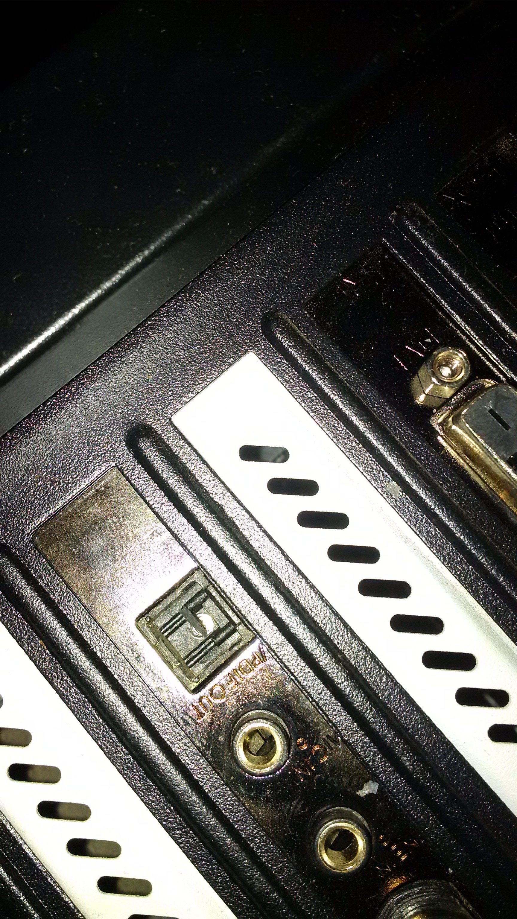

Ich habe eine Evga Nu Audio Soundkarte bei der sich die kleine Plastikabdeckung/Halterung am Toslinkausgang verabschiedet hat.
Da nun der Toslinkstecker sich nicht mehr fixieren lässt in der Buchse,die Frage ob es hier Alternativen gibt !
Evga Support wurde schon angeschrieben aber da ja über Weihnachten der Betrieb bei manchen eingeschränkt läuft und ich den Optischen Ausgang der Karte dringend benötige daher hier die Frage.
Gruss wintah
Den Stecker vom LWL mit Heißkleber so in der Buchse fixieren, das die Diode nicht verdeckt wird.
Bekommt man im Zweifelsfall auch wieder gelöst, die Buchse ist eh kaputt. Da muss man irgendwann halt eine neue einlöten.
Du könntest den Stecker reinstecken und dann mit um den Stecker mit einem Ring aus Heißkleber o.ä. fixieren.
Der Stecker rastet mit dem einen Nippel in der Klappe ein, wenn die kaputt ist dann kann man da so ohne weiteres wohl nicht viel bei machen.
Werd ich so wohl mal versuchen,evtl. Buchse etwas fetten im Vorfeld.
Danke für die Antworten ;)
