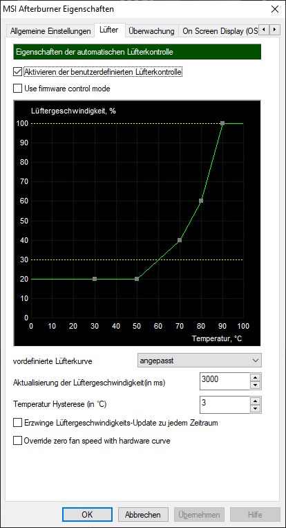

Ich bin mit der EVGA RTX 2070 Super KO gaming sehr zufrieden, mir sind jedoch immer wieder diese "Lüfterschwankungen" bei geringer Leistungsaufnahme (Desktop, Computerspiele mit eher geringen Performanceansprüchen etc.) aufgefallen - d.h. es scheint, als ob der Lüfter kurz hochfährt, dann wieder runter, manchmal auch stehen bleibt und wieder andreht - und das in regelmäßigen kurzen Abständen. An anderer Stelle hatte ich nun gelesen, dass man dies mit dem MSI Afterburner umgehen kann, in dem man einfach in der Lüfterkontrolle die Lüftergeschwindigkeit bei niedrigen Temperaturen (bis ca. 35 Grad) etwas hochstellt. Dies funktioniert auch tatsächlich, würde aber trotzdem gern wissen:
1) Ist hier die Nutzung des MSI Afterburners tatsächlich emöfehlenswert oder könnte dies andere Nachteile erzeugen?
2) Welches ist generell die bessere Alternative: Nutzung MSI-Afterburner um den Lüfter hochzustellen, oder sozusagen im "default mode" die Lüfter schwanken lassen? Meine Sorge ist, dass das ständige An und Aus des Lüfters einen höheren Verschleiß verursacht.

Ist bei meiner 3060Ti genauso. Das ständige anfahren nervt. Du hast die richtige Lösung ja bereits: Mit Afterburner überwachen lassen, fertig.

Alles gut, Afterburner funktioniert in der Regel sehr zuverlässig.
Du könntest auch überlegen, die Lüfter ganz abzuschalten (sofern die Karte das erlaubt) und erst ab bspw. 50 Grad anlaufen zu lassen. Dann hast Du im Desktopbetrieb komplett Ruhe.
Das lässt sich mit einer entsprechenden Lüfterkurve sehr einfach einrichten.

Hier noch eine Ergänzung - erst nach 3 Sekunden und erst nach 3°C ändert sich die Lüftergeschwindigkeit.
Reaktionen: WilloX1980 und tomcat66
Wenn man bei "use firmware control mode" den Haken setzt, wird die Lüfterkurve in die Firmware geschrieben, so dass Afterburner nicht mehr laufen muss, um diese Lüfterkurve zu aktivieren.

Deswegen die Lüfterkurve auf 25-28% stellen, dann ist das schon sehr leise und man hat keinerlei Probleme mehr. Mache ich selbst seit es Zero-Fan-Modi gibt.

Vielen Dank für die schnellen und zahlreichen Antworten. Damit ist die Sache für mich klar - ich werde das ganze auch künftige über den MSI Afterburner so handhaben. Danke auch für den Hinweise mit der Firmware - werde ich versuchen.

Hysterese im BIOS der Graka oder in Afterburner großzügiger einstellen, dann hören die Schwankungen auf
