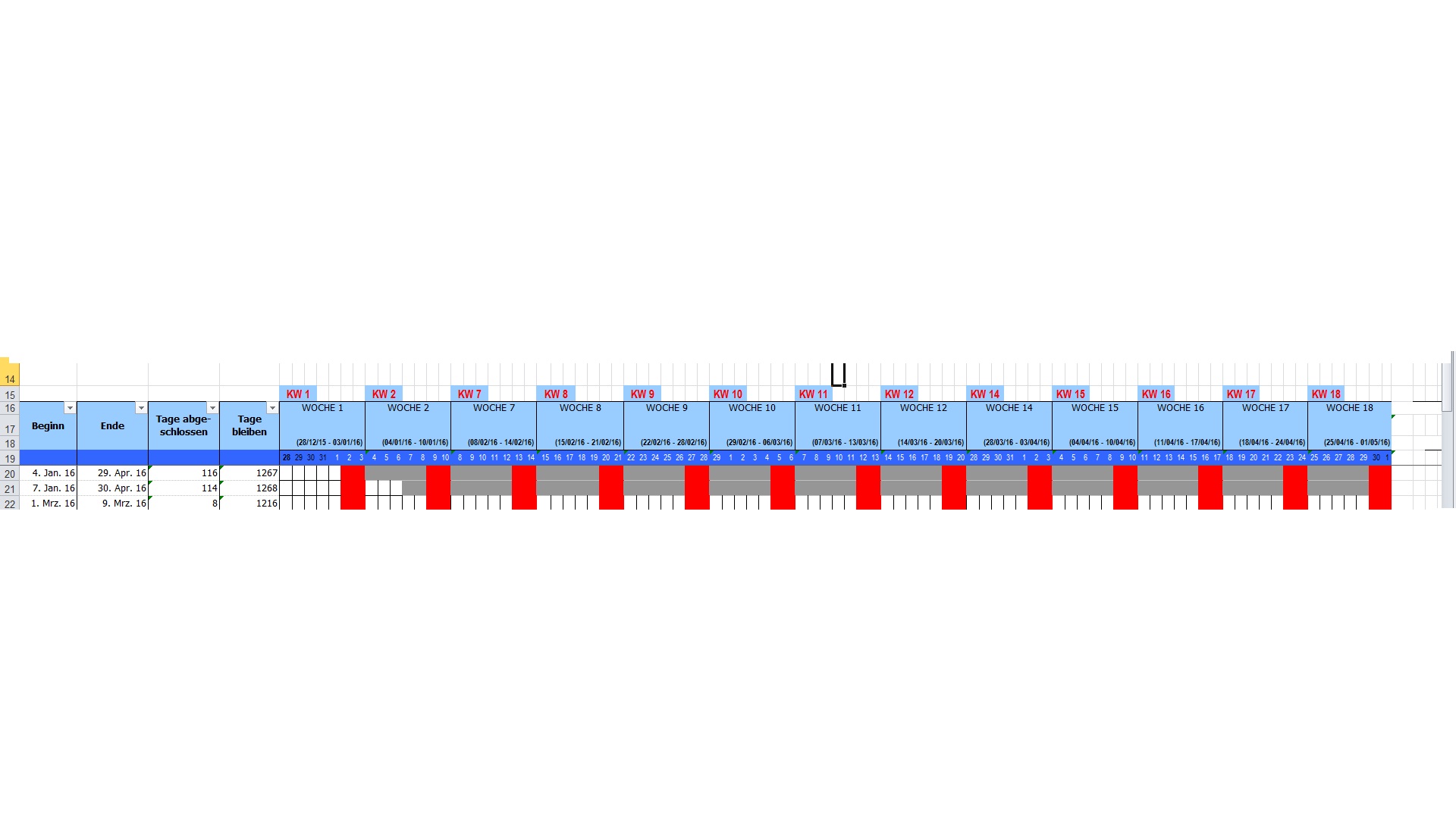

Hey Leute,
ich hab folgendes Problem:
und zwar soll in Spalte E (Beginn) mit Beginn ist das Beginndatum eines Projektes gemeint und in Spalte F (Ende) mit Ende ist das Enddatum des Projektes gemeint, nun soll in die jeweilige Spalte die Termine des Beginns und des Endes eingeragen werden z.B. 03.03.2012 (Beginn) - 27.03.2012 (Ende)!
Rechts davon hab ich einen Kalender erstellt wo dann die jeweilige Tage grau eingefärbt werden sollen!
Als zusatz wäre natürlich primar wenn ich mit der Formatierung auch gleich die Wochenende rot einfärben könnte sowie bei meinen Anhangbild!
Im Anhangbild hab ich es mal händisch eingezeichnet wie ich mir das vorstelle!
Ich hoffe mein Problem einigermaßen verständlich formuliert zu haben und bitte um eure Hilfe!
Du musst in jeder Zelle prüfen, ob der Starttermin kleiner und Endtermin größer als das Datum aus Zeile 19 ist. Wenn ja, dann z.B. ein Leerzeichen ausgeben und zusätzlich eine Regel der bedingten Formatierung, bei eben diesem Zeichen den Hintergrund grau einfärben. Insofern die Zellen nicht für andere Texte benötigt werden.

Ich hab die Formel für SA "=WOCHENTAG(D3;2)=6" verwendet
