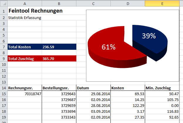

Ich habe da einige Fragen zur Excel, und zwar will ich die Spalte "E" immer Automatisch berechnen lassen.
Und zwar gibt man z.B. im Spalte "D" einen Betrag ein. Solang die Beträge "unter" 120 CHF kostet, soll es in der Spalte E immer die Differenz angeben (wie auf dem Beispiel zu sehen).
Und sobald es ein Betrag "ÜBER" 120 CHF kostet, soll es "IMMER" 0 CHF stehen.
Soweit sogut, das Problem ist aber...
Ich muss in jeder Spalte immer einzeln die Formeln eingeben, und das dauert eeeewig!
z.B.
für das Feld "20 E".
Beim nächsten untere Feld wäre es dann:
usw.
Wie kann ich so einstellen, das es immer Automatisch macht? :(
Eine kleine Frage nebendran, wie kann ich den blöden Rand rund um mein Diagramm entfernen? :D

Das Problem ist, wenn ich die Zeile herunterziehe, füllt es Automatisch immer den Basiswert von "120" in die Zeile "E" ein.
Dabei sollte es nur etwas rein schreiben wenn ich im Spalte "D" etwas herein geschrieben habe.
Gleichzeitig darf die Zahl im Spalte "E" die "0.00" NICHT unterschreiten, bzw. einfach auf 0 gehen wenn im Spalte D die Zahl über 120 geht.
