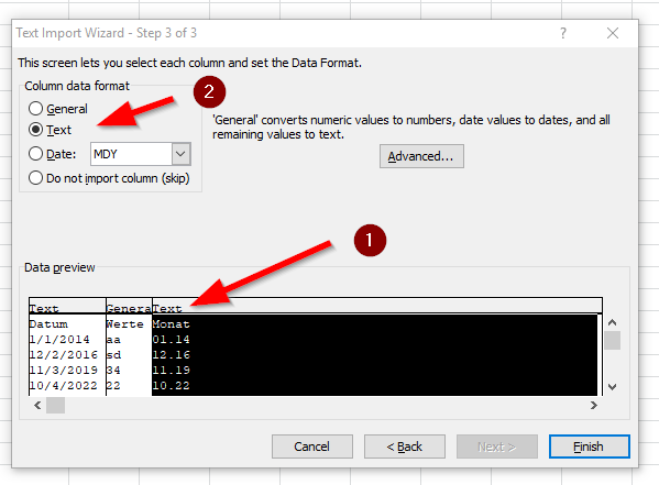

Ich habe es nach deiner Anleitung gemacht.
Eine Zelle hat den Wert "Aug.75". Wenn ich diese Zelle als Text Formatiere steht da "173704"
Beim IMPORT als TEXT markieren. Hinterher ist zu spaet!

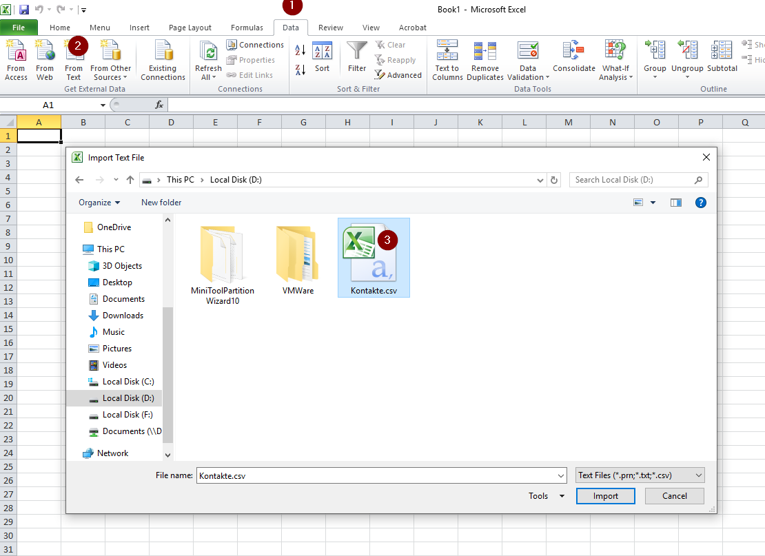

Also nicht einfach Doppelklick auf CVS und Excel oeffnet.
Das Bild ist ein Office 2010. Sollte mit aktuelleren Versionen aehnlich sein.

Ich habe es nochmal Schritt für Schritt nach deiner Anleitung versucht. Das Ergebnis ist genau das wie in Beitrag 3.
Die Spalten die TEXT sein sollen hast Du auch markiert im Wizard?
Wenn ja.
Sorry, dann muss wer anders was finden.
Bei mir funktioniert das sehr gut.
Das automatische Datum und das Abaendern von IP-Adressen verhindere ich damit effektiv.
BFF
Nein, ich habe die Spalten im Wizard nicht markiert. Ich wäre auch nie auf die Idee gekommen das es möglich oder nötig wäre das zu tun. Ich dachte das sei nur eine Vorschau.
Danke. Es funktioniert. :)
