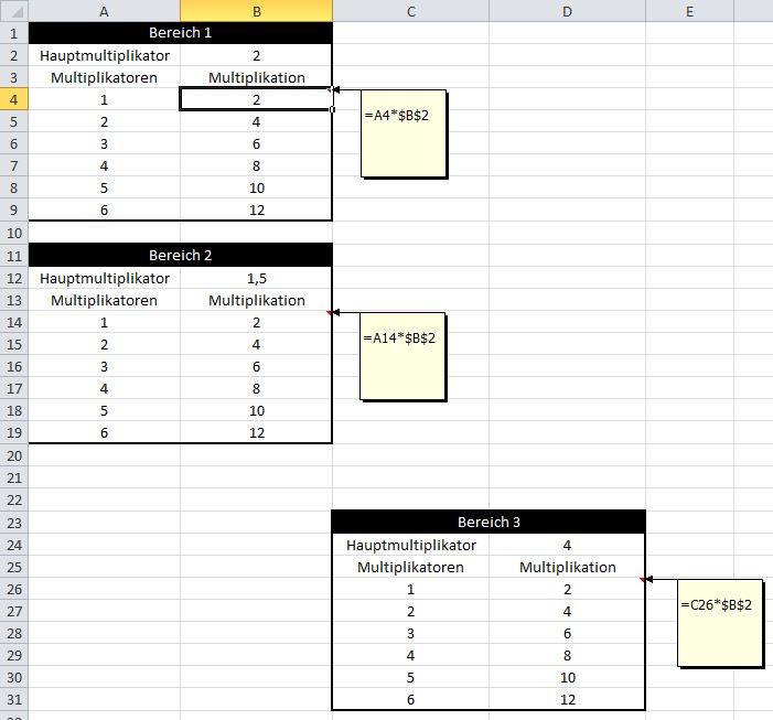

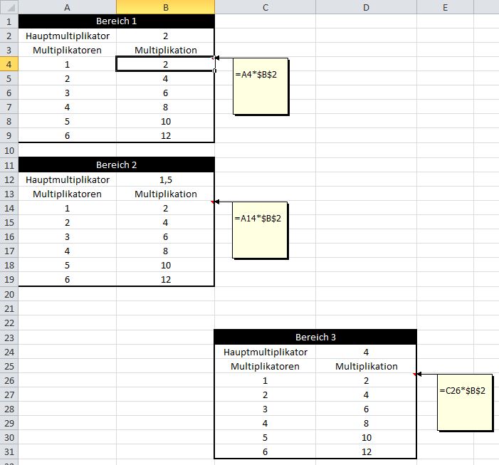

Hallo, ich möchte folgendes realisieren, komme aber leider auf keine Lösung:
Ich habe einen Bereich 1 (im Beispiel 9;2) in welchen ich eine Reihe von Zahlen (1-6) mit einem absoluten Bezug (also immer der gleichen Zelle) multiplizieren möchte. Diese Zelle liegt relativ gesehen bei 2;2 im Bereich. Diesen Bereich möchte ich nun kopieren (Bereich 2), allerdings soll dann nicht mehr der absolute Bezug des Bereichs 1 verwendet werden (Zelle $B$2), sondern der absolute Bezug relativ in Bereich 2 wieder bei 2,2 liegen (also Zelle $B$12).
Ich möchte quasi einen absoluten Bezug, relativ erhöhen, oder noch besser: Es soll egal sein wohin ich einen Bereich kopiere, es soll immer die Zelle im Bereich relativ bei 2,2 absolut genommen werden.
Klar könnte ich in jedem Bereich die absolute Zelle ändern und auto-ausfüllen, doch bei vielen Bereichen...
falsch
richtig
Hat jemand eine Idee?

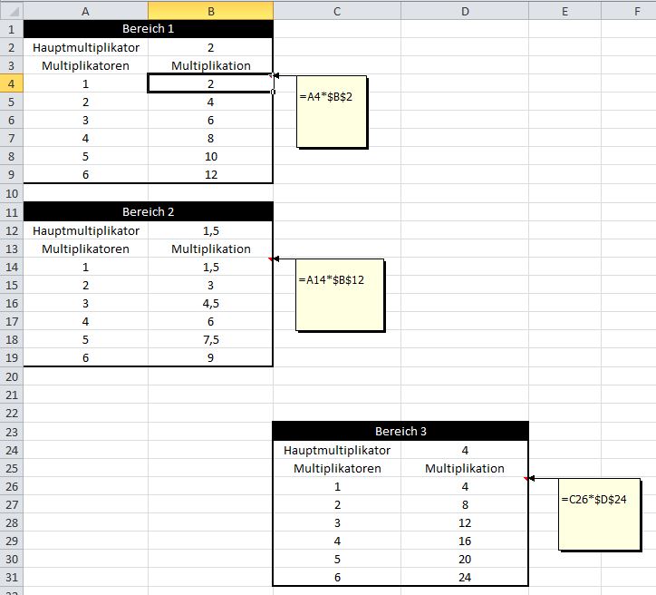

Ich habe mittlerweile eine Lösung. Nicht perfekt, aber einfach: Im Bereich 1 wird zuerst B2 absolut gesetzt und dann mit den Zahlen 1-6 multipliziert, danach werden mit der Ersetzen Funktion die $ aus den Formeln gelöscht, was manuell bei mehr als 6 Zahlen lange dauern würde (deswegen hatte ich nicht gleich dran gedacht). Danach steht jeweils nur noch B2 anstatt $B$2 in der Formel. Jetzt kann ich den Bereich kopieren und B2 wird automatisch angepasst egal wo hin ich es kopiere.
Mit der Adreßfunktion geht es dann mit der Führungsspalte nicht, aber mit Bereich verschieben.
In deinem Beispiel wäre die Formel dann:
=B3*BEREICH.VERSCHIEBEN(A3;-A3-1;2)
