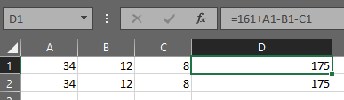

ich habe eine Tabelle wo ich pro Zeile addieren und Subtraieren möchte. (Siehe Bild)
am Ende rechts H10 steht schon eine Zahl/Summe. Diese soll durch E10 addiert und durch F10 und G10 Subtraiert werden.
Ich bekomme das einfach nicht hin. NUR Addieren oder Subtarieren geht aber beides zusammen bekommen ich nicht hin.
Kann mir bitte jemand helfen dabei welche Formel/Werte ich eingeben muss und WO?
Dein Ernst? Einfach neue Zelle dahinter nehmen und dann =letzte Zelle+erste Zelle-zweite Zelle-dritte Zelle
Was willst du genau? =H10+E10-F10-G10 oder was?
=Summe(E10:H10)-Summe(F10:G10)
In der letzten zelle ist schon eine zahl vorhanden. H10 ist schon die vorhandene Summe 161, diese soll jetzt durch E10 addiert werden und durch F und G10 subtraiert werden. Das funktioniert irgendwie nicht. Wenn bei H10 keine Zahl drin steht geht das aber wenn die 161 als Summe schon drin steht geht das nicht.
Hä? Entweder steht in H10 schon eine Zahl drin oder eine Former die diese Zahl bildet.
Wenn ersteres: Dann musst du die Zahl eben als Kontante in die Formel einbinden =161+F10
Wenn zweiteres: Dann musst du die vorhanden Formel entsprechend erweitern.
PS: Es heißt "mit XY addieren. "durch" benutzt man bei Divisionen.

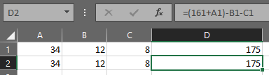

=(161+E10)-F10-G10
Reaktionen: rene76
Ob mit oder ohne Klammer ist egal. Wenn muss wo anders noch was falsch sein.
