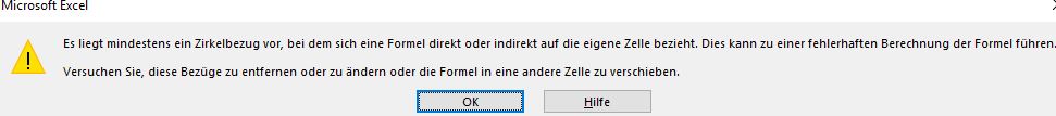

Und nun soll das auch mit die Dropdown Felder/Zellen passieren.Ich habe gerade eben das mit die Formel "=INDEX(Alle!$1:$65536;ZEILE(C2);SPALTE(C2))". Gelöst, wenn ich jetzt in dem Dropdown von Arbeitsblatt 2 was ändere, passiert das auch in das Arbeitsblatt 1 (Alle). So weit so gut. Aber wenn ich in das Arbeitsblatt 1 (Alle) "=INDEX(Blatt2!$1:$65536;ZEILE(C2);SPALTE(C2))" eingebe so das wenn ich in Arbeitsblatt 1 was auswähle bekomme ich folgende Fehlermeldung:
Ist ja klar, wenn du per Formel verweist, muss es ein Primär und (mehrere) Sekundärblätter geben.
