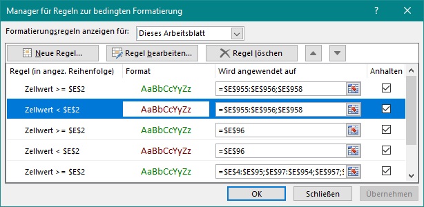

das mit grün/rot färben und bei leeren zellen weiß lassen funzt auch mit formeln
bei dem beispiel füllt er das x z.b. sogar automatisch aus, je nachdem ob die zahl in feld E 2200 oder drüber ist.
die 2200 wird auch automatisch grün oder rot gefärbt. die zeilen darunter sind weiß, enthalten aber fast alle eine formel.
edit: wichtig ist halt, dass die Bedingung klar logisch erfüllt ist. incl. "else-angabe". sieht man bei mir auch.

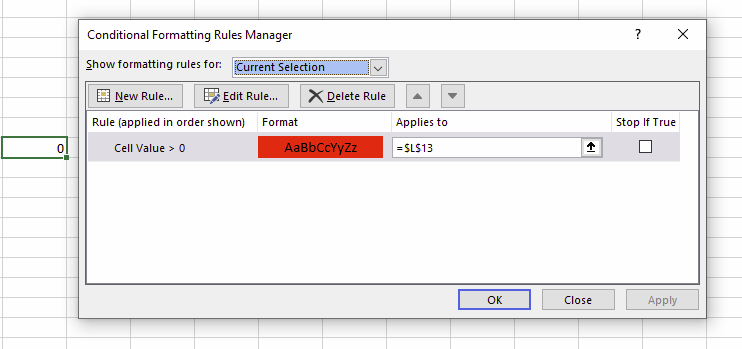

So sieht es bei mir aus.
Und ja, in der Zelle ist auch eine Formel hinterlegt.
Heißt also, dass ich es nicht hinbekommen werde?

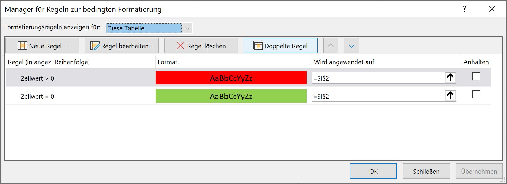

Er braucht überhaupt keine dritte Regel....einfach meine beiden Formeln bei "Formel zur Ermittlung...." eingeben und gut ist.
Hier funktioniert es nicht.
@steve1da Welche 2 Regeln?
@cruse Dann werden die Zellen weiß hinterlegt. Wenn man eine farbige Tabelle hat, sieht es unschön aus.
Ich hatte in #3 die Formel für A1>0 geschrieben. Für =0 brauchst du dann natürlich noch eine. Das meinte ich mit den 2 regeln.
@steve1da Kommando zurück es geht doch. Habe die falsch benutzt.
