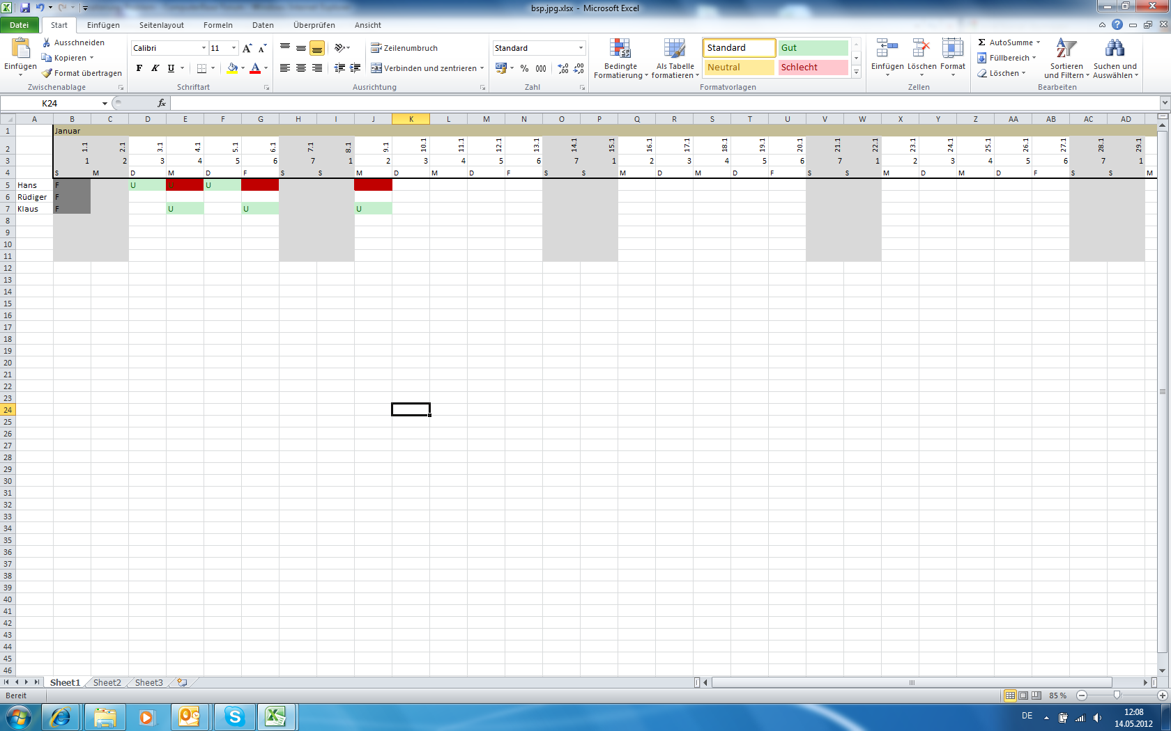

Hi und danke erstmal.
Also es sit Excel 2010 und es soll eine einfache Wahr/Falsch funktion sein, aber ich möchte nciht die Formatierung übertragen sondern die Formel soll auf jedes Feld übertragen werden.
Ich habe eine BSP Tabelle im Anhang hochgeladen (hftl. hats funktioniert).
Wenn also Klaus Urlaub (=U) hat dann soll das Feld bei Hans Rot werden. So wie in dem BSP.
Wie kann cih jetzt diese Formel aus dem einen Feld übertragen, dass das immer so der Fall sit wenn bei Klaus ein U steht (jeweils aber nur an dem dazugehörigen tag)

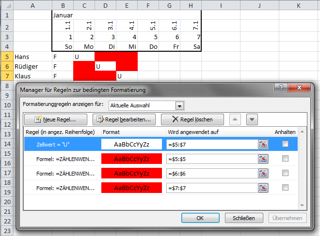

Meinst du das denn wie ich es kurz mal nachgebaut habe? Falls ja würde pro Zeile (also pro Mitarbeiter) eine einzelne bedingte Formatierung reichen, die dafür verwendeten Formeln sind ja genau dieselben. In diesem Fall habe ich =zählenwenn(A5:A7;"U")>0 verwendet.

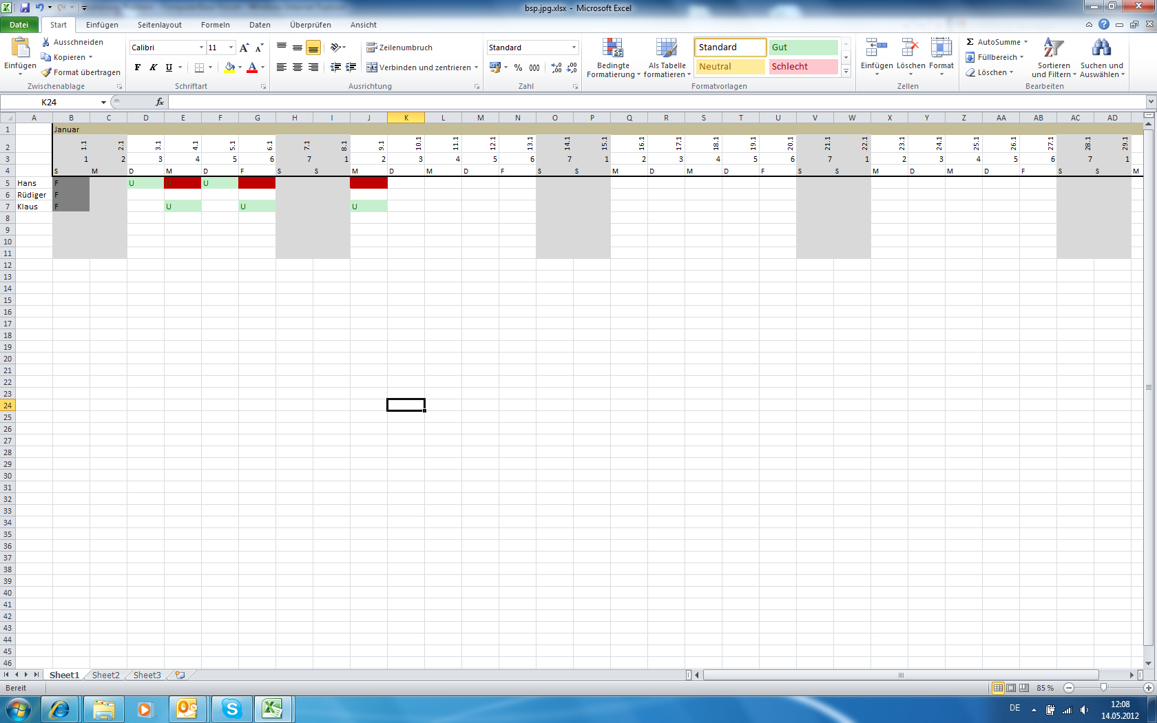

Hi, ja fast richtig. Es geht aber eher um die Zeilen bzw die Abhängigkeit wie hier zu sehen.
Wenn Klaus Urlaub = U nimmt dann soll Hans ein rotes Feld bekommen und wenn Klaus kein Urlaub nimmt, dann Hans Feld nciht formatiert werden:
Ich hoffe das machts verständlich.....
Ich habe hier jeweils jede Zelle einzeln mit der Formel belegt möchte aber eine Formel haben, bzw die Formel irgendwie übertragen.
Anmerkung
Das ganze soll dann über das ganze Jahr eingestellt werden, also für jeden Tag Mo - Fr. (also immer entlang einer Zeile)

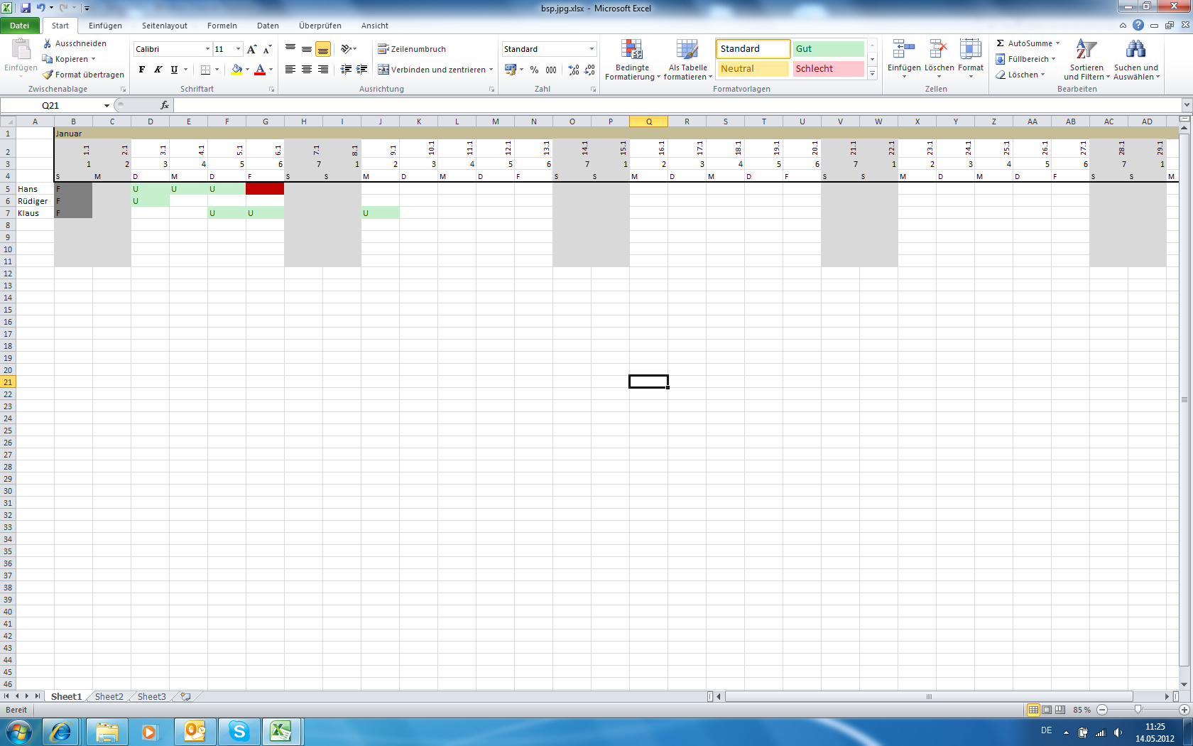

Hi,
deine einfache Anleitung funktioniert bei mir nicht. Wenn ich das so wie beschrieben mache und dann in das Feld ein "U" reinschreibe, werden alle vorher markierten Felder rot, also nur abhängig von dem einen Feld und nciht jeweils von ihrer eigenen Spalte.
(siehe unten)
Irgendwas mache ich falsch bzw. verstehe ich falsch.
Das mit dem einfach makieren wie bei der SUMMEN formel funktioniert nicht.

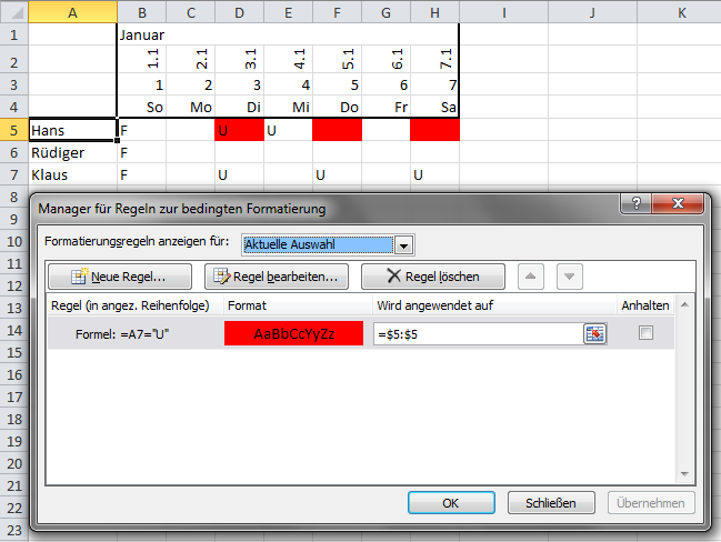

Es sollte bei dir so aussehen wie im Anhang.
Wenn eine bedingte Formatierung auf $5:$5 angewendet wird, dann ist das gültig für alle Zellen in der Zeile 5. Die Formel für die Formatierung der Zelle A5 lautet =A7="U", für B5, C5 und alle nachfolgenden Spalten zählt Excel mit und verwendet automatisch die passenden Formeln =B7="U", =C7="U". Du musst da nichts mehr selbst tun.
Was man dabei aber beachten muss:
1.) Die Formel muss unbedingt =A7="U" lauten und nicht =$A$7="U", weil Excel, wie beim Kopieren von Zellen, bei der bedingten Formatierung die Spalten nicht weiter zählt und für die ganze Zeile nur noch den Inhalt von A7 prüft.
2.) Wenn du eine bedingte Formatierung für eine ganze Zeile oder Spalte planst, musst du zudem immer in Zeile 1 oder Spalte A beginnen, auch wenn der eigentliche Inhalt erst später beginnt. Würde die Formel für dieselbe bedingte Formatierung ($5:$5) also =C7="U" lauten, dann würde der rot gefärbte Hintergrund immer um zwei Spalten nach links verschoben sein (statt C5 würde A5 rot hinterlegt werden, statt F5 wäre es D5).
