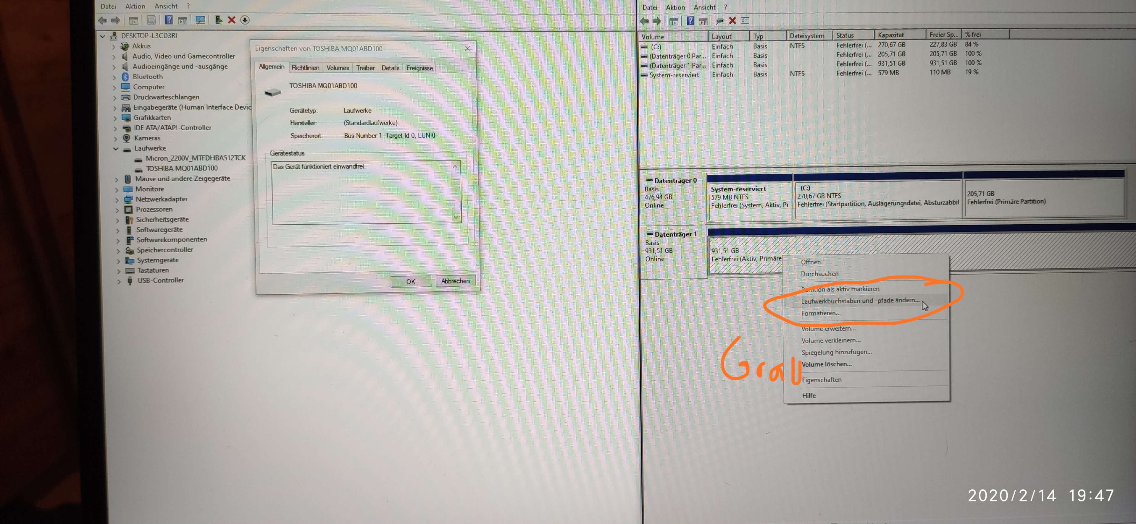

Hi,
Ich habe gerade in meinen neuen Laptop ne alte HDD als Massenspeicher eingebaut.
Diese wird im Geräte-Manager und Datenträgerverwaltung fehlerfrei angezeigt, im Dateimanager aber nicht.
Ich schätze mal, da Ich kein "C:", "D:" o.ä. zugewiesen habe.
Wenn Ich dies aber in der Datenträgerverwaltung machen will, dann ist da alles ausgegraut, Bild folgt.
Unter Linux kann Ich die HDD problemlos nutzen. (Nutze Dual Boot)
Wie kann Ich einen Buchstaben zuweisen/Das Laufwerk im Dateimanager anzeigen lassen?
Am besten ohne die Daten darauf zu löschen.
Vielen Danke

Die Partition wird vermutlich in einem Dateisystem formatiert sein, das Windows nicht kennt.
kommandozeile (cmd.exe) öffnen und mit diskpart (anleitung über google suchen) die festplatte einmal säubern (mit clean) und neu partitionieren und laufwerksbuchstaben zuweisen lassen
Und dann, sofern noch nicht geschehen, den Schnellstart von Win10 abschalten! Sonst kann es beim Schreiben auf die Partition früher oder später zu Datensalat kommen.
Reaktionen: Benutzer Name und areiland
Klicke in der Datenträgerverwaltung mal mit der rechten Maustaste genau auf Datenträger 1!
Welche Möglichkeiten bekommst du aufgelistet?
