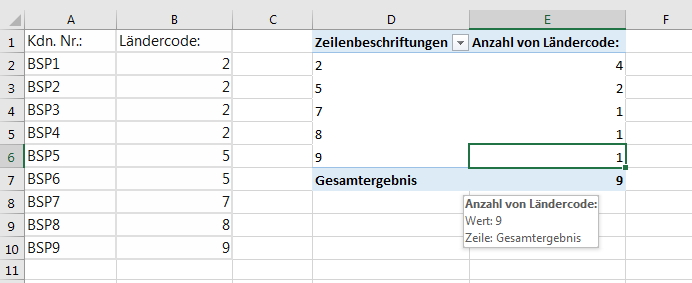

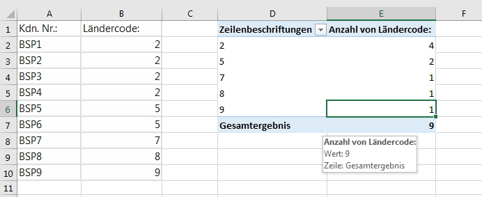

Das einfachste wäre wohl als Pivot Table.
Reaktionen: MacMoff

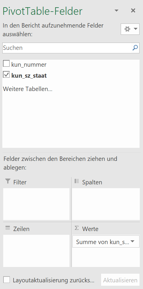

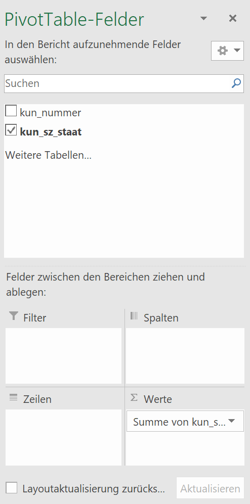

Das sieht genau nach dem aus was ich brauche. Kannst du mir schnell noch einen Screenshot deiner Pivot Einstellungen schicken? Siehe unten:
EDIT: Hat sich erledigt, ausprobieren hat zum Erfolg geführt.
Vielen Dank nochmal für die schnelle Hilfe!:daumen:
