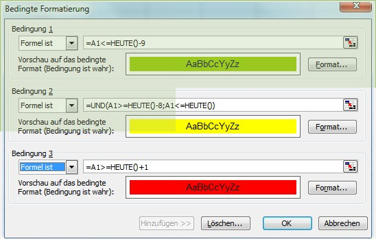

Ich hatte ganz vergessen, dass Du die Formate ja auch mit dem Formatpinsel übertragen kannst. Der Fehler in Deiner Datei war, dass Du nur eine bedingte Formatierung gemacht hast, nicht drei wie oben vorgeschlagen. Deshalb war bei Dir nur der eine Wert gelb markiert.
Was Du nun tun musst: Öffne Deine Tabelle (die mit all Deinen Werten. Öffne parallel meine. Wähle in meiner eine von den funktionierenden Zellen an (einmal anklicken). Klicke dann auf den Formatpinsel in Deiner Symbolleiste bei Excel. Wechsle dann in Deine Tabelle. Ziehe dann mit gedrückter Maustaste über Die Felder in Deiner Tabelle, in der die Datumswerte sind. Dann sollte es klappen.

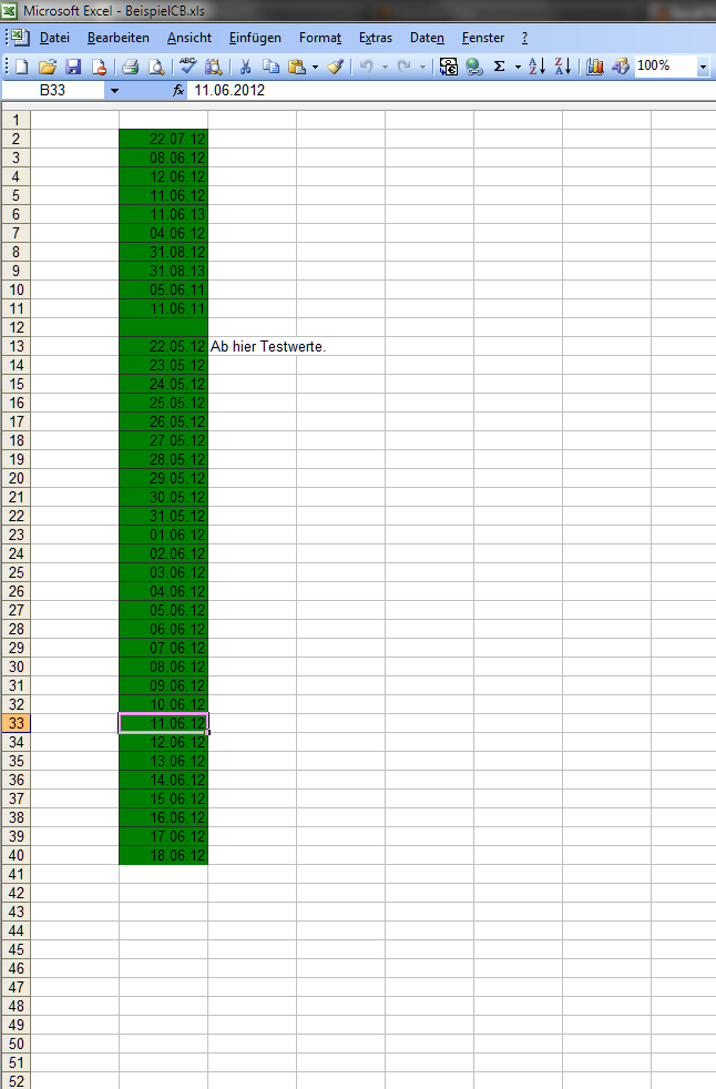

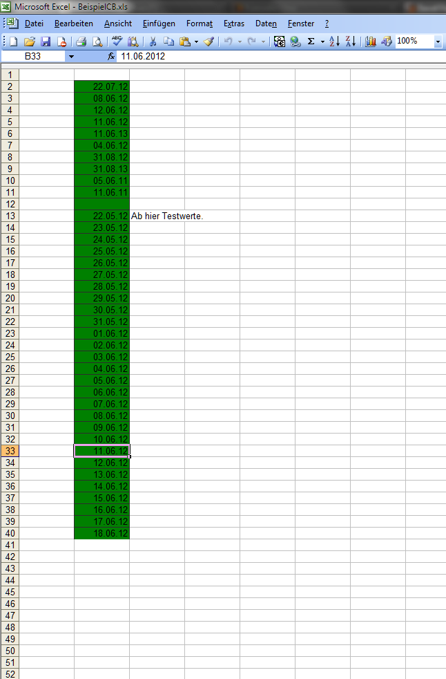

Hmmm, bei mir sieht das so aus:

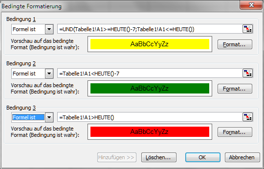

Bei mir leider so.
Hmmmm. Sorry, da bin ich mit meinem Latein am Ende.

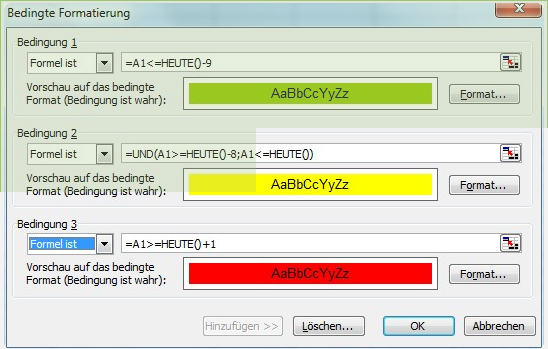

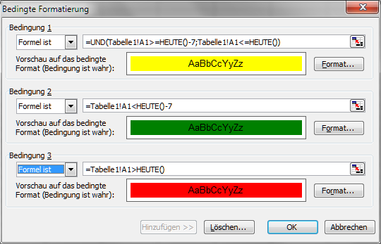

Wenn Du Deine Zelle B2 auswählst und dann auf Bedingte Formatierung gehst, sieht das dann tatsächlich so aus wie auf dem Bild? (Natürlich mit der Ausnahme, dass statt A1 dort in der Formel immer B2 stehen muss!)

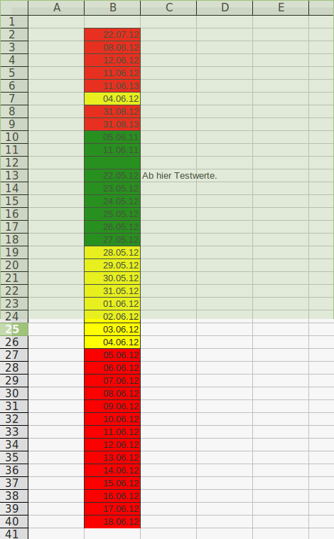

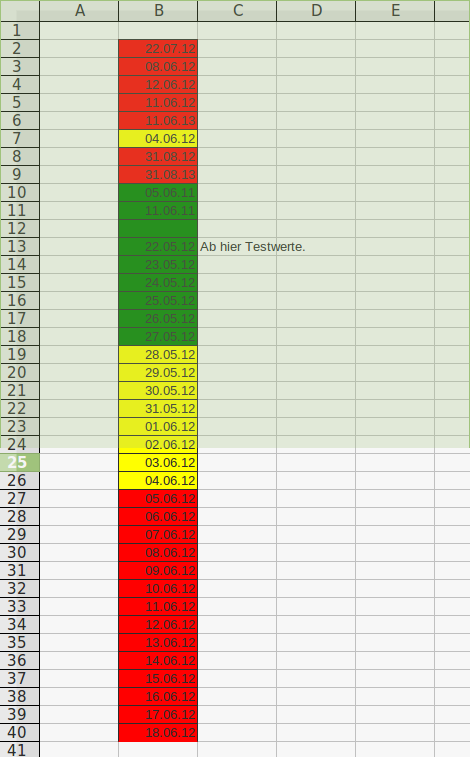

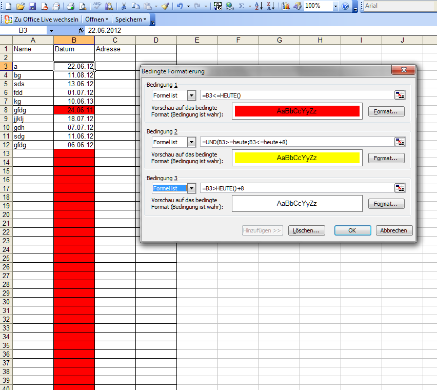

Nee, wenn ich deine Tabelle öffne und direkt auf B2 die bedingte Formatierung öfnne kommt sowas...
Edit: Der hammer ist, Libreoffice kanns richtig darstellen.
@mschrank: Sehe gerade das es bei dir auch Falsch ist in Post #25. Da heute der 4.6.12 ist müssten alle bis 11.6.12 gelb sein da diese innerhalb der nachsten 7 Tage ablaufen.

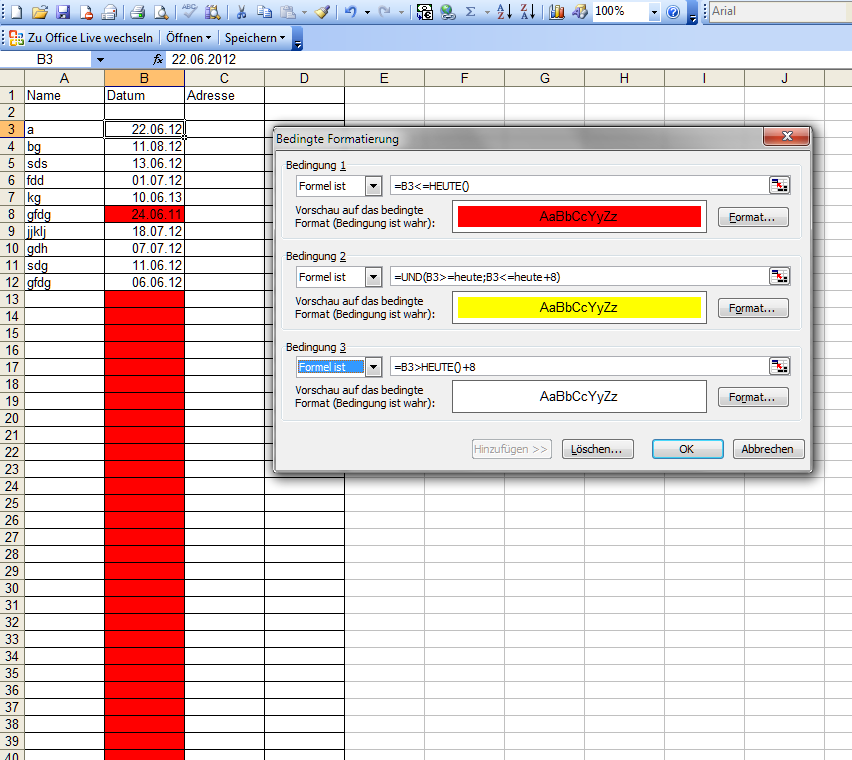

Hallo, habe mich exact an deine Anleitung gehalten. Habe lediglich grün mit weiß ausgetauscht.
Zeile 11 sollte also ein gelbes Datumsfeld haben, aber leider funktionierts nicht.
Trotzdem Danke soweit, vielleicht kommen wir dem Geheimis noch auf die Spur.
LG
Nicht ganz exakt. Bei Bedingung 1 hast Du <= statt < geschrieben.
... und ich habe einen Fehler in den Formeln gemacht. Asche auf mein Haupt. Das wirds gewesen sein: hinter der Funktion HEUTE muss immer "()" kommen. Das hatte ich falsch. Habs oben im Post korrigiert. Und das ist dann auch logisch.
