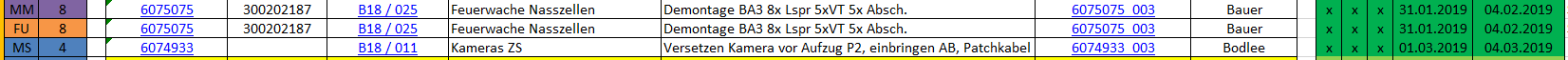

ich hab seit einer ganzen Weile ein kleines Problem mit Excel das mich aber inzwischen immer mehr nervt.
Ich habe hier eine Excel Datei die ich als Rapport Übersicht nehme.
In 3 Spalten werden Hyperlinks eingefügt. 1x Hyperlink auf die Bestellung 1x Hyperlink auf das Angebot und 1x auf den Rapport auf dem die Stunden stehen.
Jetzt habe ich aber das Problem das manchmal der Hyperlink über die komplette Zelle geht und manchmal nur über den Text.
Heißt also bei manchen reicht es das ich in die Zelle klicke und bei anderen muss ich genau auf den Text klicken.
Das zweitere verhalten wäre aber eigentlich mein Favorit für alle Hyperlinks, da ich so auch in die Zelle klicken kann um diese zu Kopieren usw.
Ich weiß nicht woran das liegt. Auch wenn ich eine "funktionierende" Zelle nehme und an die Stelle kopiere mit der ich Probleme habe und dann den Hyperlink änder bleibt es trotzdem bei dem Hyperlink der über die komplette Zelle geht.
Hat hier jemand ne Idee woran das liegen kann? Anbei ein Bild wie die Excelliste aussieht.

Wie sind die Zellen Formatiert?
Die ganze Zelle ist bei mir nur als Link, wenn ich sie als Blocksatz oder mit Einzug formatiert habe ...
Schau unter: "Rechsklick" -> "Zellen formatieren..." "Reiter: Ausrichtung"
wie sie horizontal ausgerichtet sind.
Mit "Standard" sollte nur der Text anklickbar sein.
Steht auf Zentriert, stell ich es auf Standard hängt der Text rechts und ich die komplette Zelle ist immernoch der Hyperlink :-/
Hab die Formatierung auch mal mit einer richtigen Zelle verglichen, die Formatierung ist gleich.
Edit:
Was mir eben noch aufgefallen ist, wenn ich in eine Rapportzelle, den Rapport 41721 eintrage und mit einem Hyperlink versehe ist die ganze Zelle anklickbar. Ändere ich den Rapport um auf 41721_ ist nur der Text anklickbar. Also so wie es sein soll. Dachte jetzt es liegt vielleicht daran wenn es nur Zahlen sind. Kann aber auch nicht sein, da die Zellen in der Spalte Auftragsnummer auch nur aus Zahlen bestehen und hier funktioniert es ja auch.
Edit2:
Ok, Danke Scientist. Du hast mich in die richtige Richtung geschupst.
Die Zelle muss als Zellenformatierung unter Reiter: Zahlen. Auf "Text" stehen.
Die Komplette Spalte "Rapport" war aber auf "Standard" eingestellt. Deshalb waren hier Rapporte die nur aus Zahlen bestehen über die komplette Zelle anklickbar.
Danke. Fehler gefunden dank dir :)
