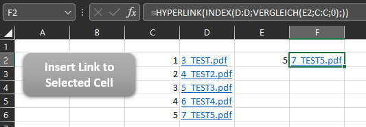

ich habe ein Excelproblem.
Folgendes:
Ich füge Links in Excel mittels Macro ein, sodass sämtliche PDFs aus einem Ordner mit Link in Excel vorhanden sind.
Jetzt ist es aber so, dass die Reihenfolge nicht der Aufstellung entspricht. Also wollte ich mittels HYPERLINK und INDEX den Link in die Aufstellung übertragen. Das Problem ist nur dann, dass ich zwar einen Link an der richtigen Stelle habe, jedoch die Addresse anscheinend nicht mit übernommen wird und sich die PDF nicht öffnen lässt. Die Datei lässt sich aber über den eigentlichen Link, der über das Macro eingefügt wurde, öffnen. Gibt es eine Excel-Funktion, die mir bei meinem Problem hilft?

Die Formel würde versuchen die Datei "7_Test.pdf" (oder leerzeichen, sehe ich nciht wegen der HL-Formatierung) im selben Ordner in der sie sich selbst befindet zu öffnen. Das sollte auch so funktionieren. Tut es das nicht, liegt die datei nicht im gleichen ordner...

Nein, denn meine alphanummerische Anordnung würde nicht zu den Aufstellungen passen, die ich bekomme. Aus diesem Grund füge ich stets am Anfang eine eigene ID in die Aufstellungen ein. Da die PDFs immer mit einer numerischen Ziffer beginnen, liegen sie schon sortiert im Ordner auf dem Server.
Doch, die Datei liegt im gleichen Ordner. Wenn ich die Adresse aus dem Hyperlink extrahiere über eine eigene Funktion, dann funktioniert das auch. Ich dachte HYPERLINK zieht sich die Adresse bereits aus der verlinkten Zelle.
Wäre dann so:
Code:
 =HYPLERINK(GETURL(INDEX(D:D;VERGLEICH(E2;C:C;0);));INDEX(D:D;VERGLEICH(E2;C:C;0);))
Hyperlink übergibt einfach nur den String ans OS, ggf. Ergänzt um den eigenen Pfad. Wenn die Datei also im gleichen Ordner liegt, dann macht hyperlink(irgendeineuelle) daraus: os handler -> bitte öffne [mein Pfad] + [textinzelle] oder eben nur [textinzelle]
Ein an die zelle geknüpfter hyperlink wird nur via deiner Funktion gehen, da Default cell.text geholt wird. Cell.hyperlink ist aber ein anderes Attribut - und man muss es ihm eben sagen dieses zu holen.
Wenn du den Pfad als Text in die Zelle packst dann geht es auch nur mit =Hyperlink ()
