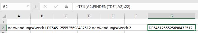

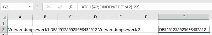

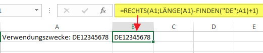

Kommt darauf an, wie genau der Text mit der IBAN aussieht.
Wenn dort steht Verwendungszweck DE1234567890, dann könnte man die Iban mit RECHTS und FINDEN rausbekommen.
Bei noch mehr Text vor und/oder hinter der IBAN ggf. auch mit LINKS oder TEIL.

Kommt auf die Struktur der .csv an. Wenn die Spalte mit Verwendungszweck und IBAN immer mit der IBAN endet, kommst du mit Snootys Vorschlag und =RECHTS weiter, weil die IBAN immer zweiundzwanzigstellig ist. https://de.wikipedia.org/wiki/IBAN#Schreibweise
Ein Screenshot oder Beispielzeilen der .csv wäre für die Sache extrem hilfreich.
Text in Spalten sollte auch gehen, als Trenner einfach DE eingeben, wobei der andere Vorschlag besser ist!

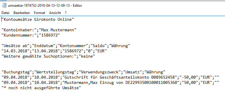

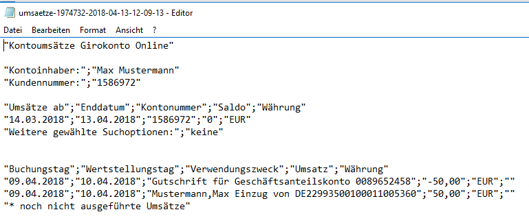

Unabhängig davon: Kannst du die .csv bitte mal mit einem Texteditor wie Notepad++ oder dem Windows-Standard-Notepad öffnen und einen Screenshot davon posten? Ich hab da so einen Verdacht …

DeusoftheWired hatte den selben Verdacht wie ich - SSV. Semikolon statt Komma. Das schafft Ärger.

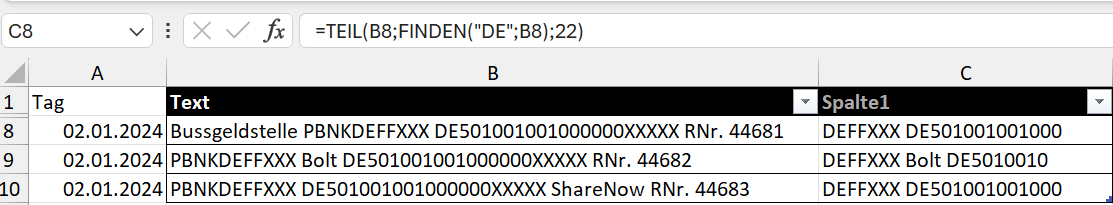

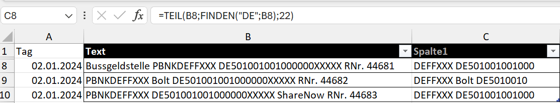

tatsächlich habe ich ein ganz ähnliches Belangen. Nur sieht bei mir der Verwendungszweck noch etwas "chaotischer" aus und es stehen noch mehr Informationen drin, weshalb die Formel von dir Rujo nicht ganz klappt.
Die Formel schnappt sich in meinem Fall das erste DE was es finden kann, in diesem Fall in der Mitte eines Wortes) und nimmt die weiteren 21 Zeichen die daraufhin folgen. Stattdessen bräuchte ich eine Formel die nur das DE verwendet, das am Anfang des Wortes steht, und daraufhin die 21 Zeichen ausspuckt.
Anbei mal ein Screenshot meines Beispiels.
Ich bin dankbar für jeden Hinweis.

Hola,
so?
=TEIL(B8;FINDEN(" DE";B8)+1;22)
Gruß,
steve1da
Reaktionen: naomi_hae
Ahhh lieber Steve das ist ja genial und funktioniert direkt!
Das Leerzeichen vor dem DE verstehe ich vollkommen, sehr smart! Wofür steht das +1 in der Formel wenn ich fragen darf?
