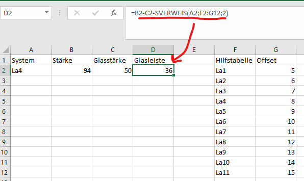

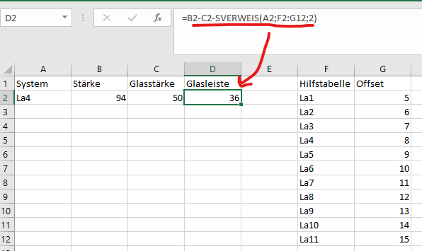

Schreib deine LA Werte in einer Hilfsspalte untereinander, daneben die zugehörigen Werte. Mit einem Sverwis holst du dir jetzt in der Berechnung den Wert abhängig zum LA wert.
Reaktionen: floq0r

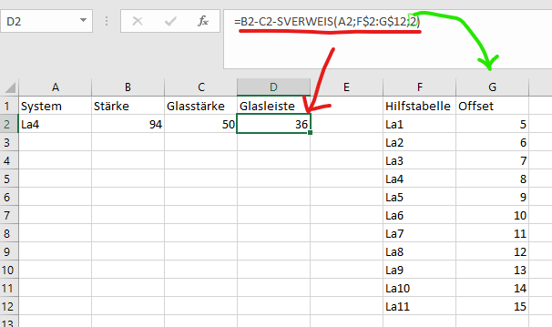

Die Lösung von @steve1da mal vorgemacht:
SVERWEIS holt sich aus der Hilfstabelle denjenigen Offsetwert aus Spalte 2 (Spalte G), der neben dem Wert in Spalte 1 (Spalte F) steht, der in Zelle A2 ausgewählt wurde (also La4 --> "8")
Ihgitt, böse Falle!
Ja, da muss zwingend ein FALSCH hinter die 2 (exakte (!) Übereinstimmung)
Code:
=B2-C2-SVERWEIS(A2;F$2:G$12;2;FALSCH)
Hab ich jetzt auch viel gelernt :-)
