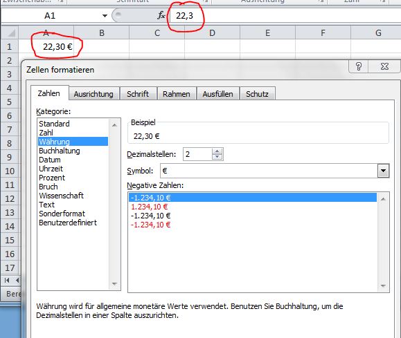

Das musst du andersrum machen. D.h. nur die Zahl in Excel eingeben und per Rechtsklick | Zellen formatieren die Währung anzeigen lassen.
In der Zelle siehst du dann die Währung, eigentlich steht dort aber nur die Zahl, und damit kann man auch rechnen:
