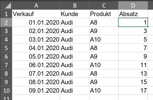

MickH74 schrieb:
Man müsste irgendwie die mehrfachen Einträge der gleichen Kombination aus Kunde + Produkt löschen, aber so, dass das älteste Datum stehen bleibt.
zeigt die jüngsten (letzten) Absätze. Im 2. Bild Feld "Verkauf" in Werte gezogen und in den Feldeinstellungen Max Wert anzeigen lassen. Die Bilder stammen aus OnlyOffice, aber die Pivots funktionieren gleich.

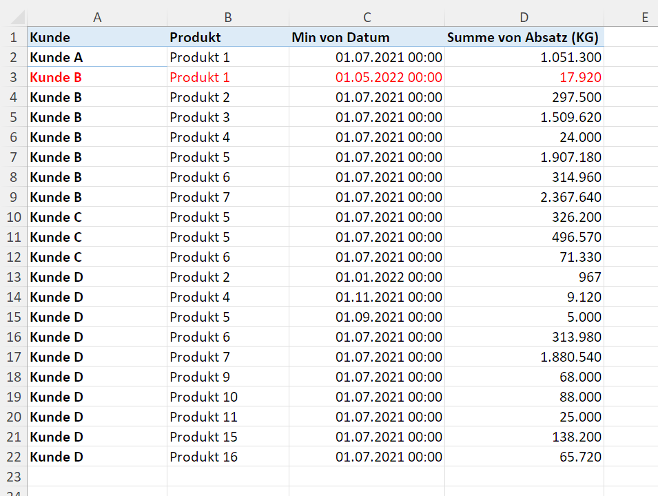

Hallo Micke,
vielen Dank! Das ist schonmal ein Schritt vorwärts und klappt, wenn ich nur Produkt und Datum anzeigen lasse. Allerdings funktioniert es nicht mehr, sobald ich sowohl Kunde als auch Produkt in die Zeilen ziehe, weil immer alle Produkte eines Kunden gruppiert angezeigt werden.
Das sieht dann so aus:
In Rot markiert ist der Wert, der eigentlich ganz oben stehen sollte, denn Produkt 1 wird bei Kunde B erst seit Mai 2022 verkauft. Es ist also der jüngste Erstverkauf oder Neugeschäft. Die übrigen Geschäfte, gibt es schon länger.
Platz 2 wäre Kunde D mit Produkt 2 seit dem 01.01.2022.
Gibt es eine Möglichkeit, die Gruppierung in Spalte A aufzuheben?
