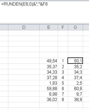

Meinst du sowas? Oder ist da noch eine Abfrage dazwischen?
Welchen Rückgabewert erwartest du dabei?
Die Formel ergibt so keinen Sinn.
Leider steig ich bei deiner Erklärung nicht ganz durch, ich vermute allerdings dass du anhand dem gerundeten Wert aus Spalte L was aus dem Tabellenblatt Noten ziehen möchtest. Die mMn passende Funktion dafür wäre SVERWEIS.
Da blick ich nicht durch o.O

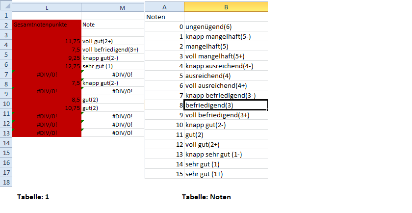

Also hier die Tabelle:
Formel, die ich benutze, die mir aber falsche Werte liefert:
Code:
=SVERWEIS(RUNDEN(K9;0);(Noten!$A$2:Noten!$B$17);2;FALSCH)
Wie ich gedacht habe, SVERWEIS!
Mach in Tabelle1 Zelle M4 mal folgende Formel:
Code:
=SVERWEIS(RUNDEN(L4;0);Noten!$A$2:$B$17;2;FALSCH)
Zieh diese dann in die anderen Zellen von M und das ganze sollte funktionieren.
Spaltenbezeichnung "K" durch "L" ersetzen sollte es tun.

Haha ich habe meine Fehler gefunde. Ein wahnsinnig dummer Fehler!
Ich hatte in dieser Formel:
Code:
Anstatt L, K geschrieben, was natürlich völliger Blödsinn ist ;-)
