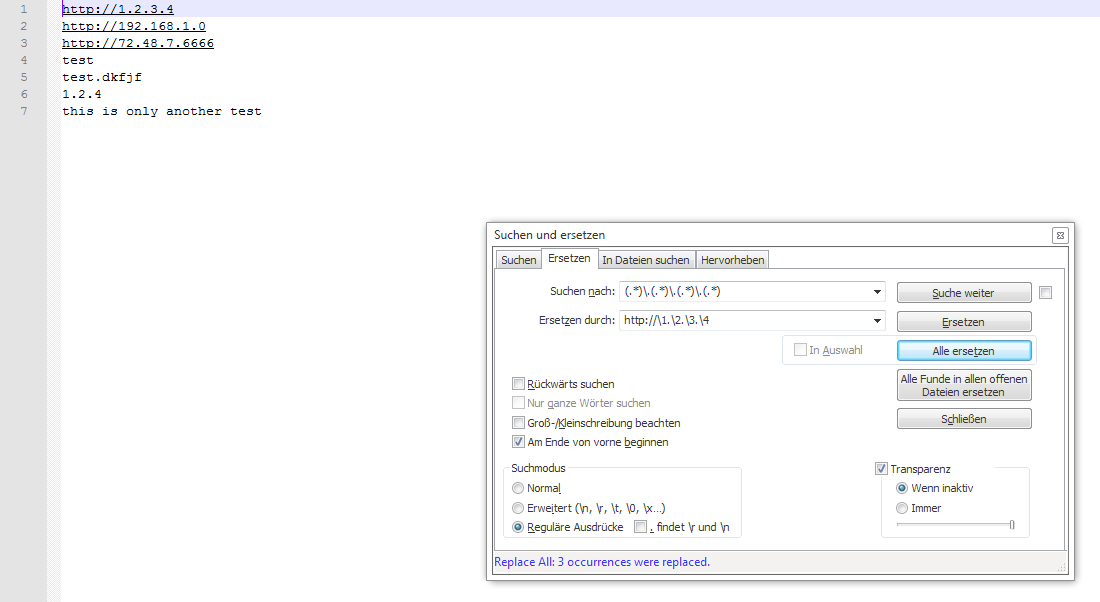

Danke für eure Tipps!
="test"&A1 würde aber nur Sinn ergeben, wenn alle Zellen das Format hätten.
Wäre da z.B. "test" drin, würde das Ergebnis testtest lauten.
(Hättet ihr aber nicht wissen können - hatte ich ja auch nicht erwähnt.)
Hab's jetzt mit Notepad++ gelöst.
Suchen:
Ersetzen durch:
http://\1.\2.\3.\4
