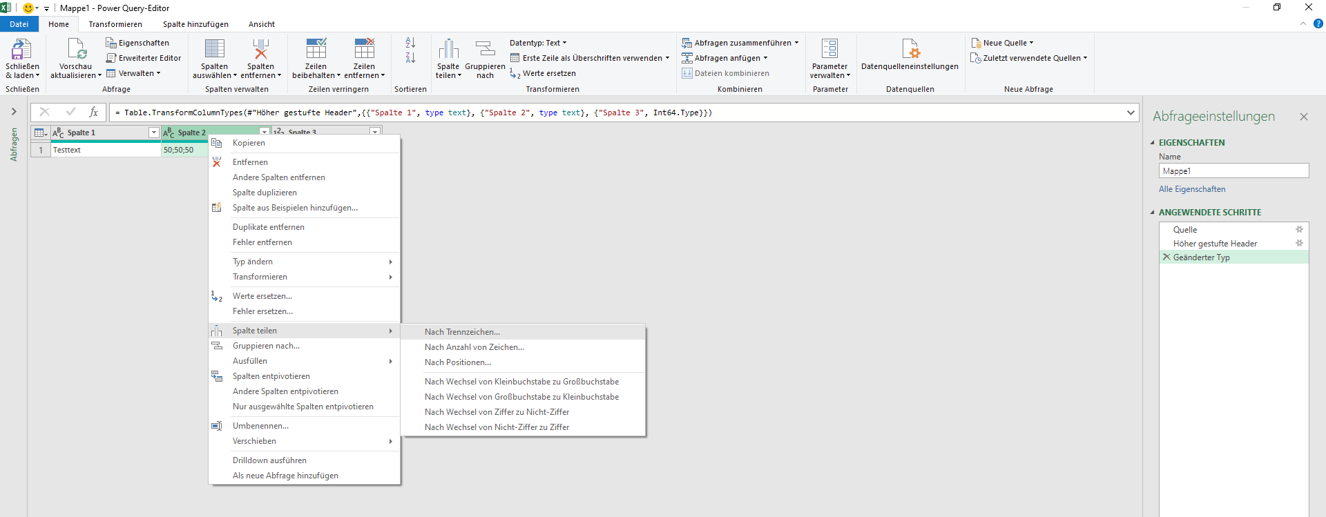

Wenn es nur eine Spalte betrifft:
  • Spalte markieren und die x durch ein Semikolon (;) ersetzen.

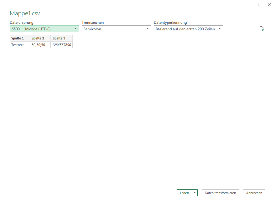

  • Dann die Tabelle als csv-Datei abspeichern
  • csv-Datei nach Excel importieren (Daten > Aus Text/CSV)

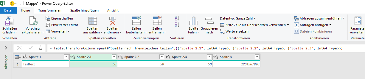

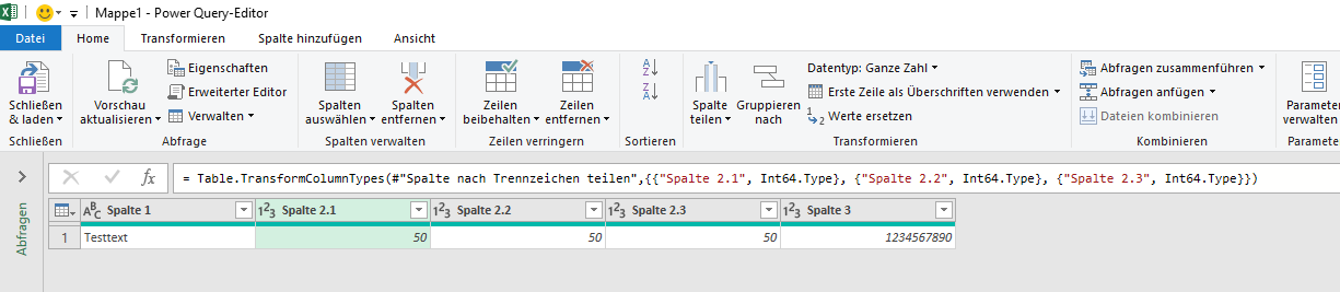

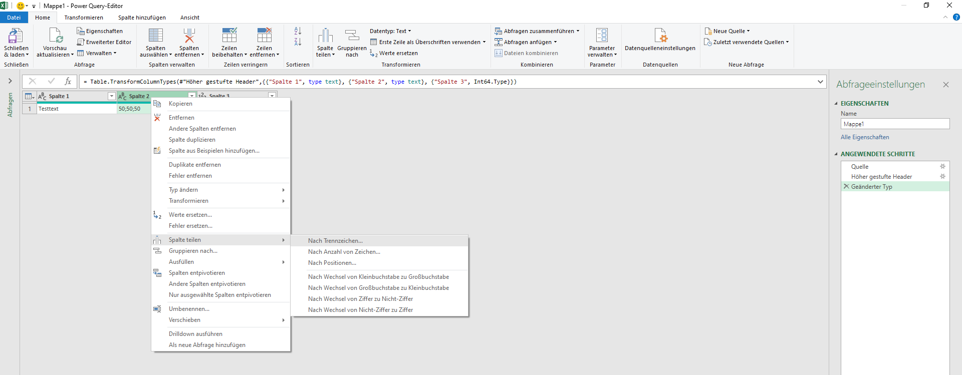

  • Im jetzt erscheinenden Fenster (Screenshot 1) "Daten transformieren" wählen
  • Rechtsklick auf die Spalte und dann "Spalte teilen" > "Nach Trennzeichen" wählen.
  • Jetzt hast Du alle drei Angaben in separaten Spalten
