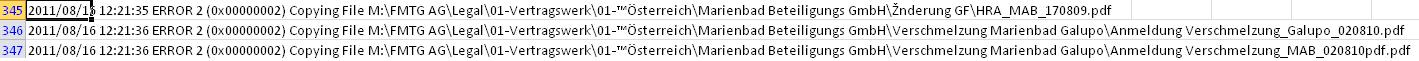

Hallo!
ich habe eine Log Datei, welche ich ins Excel konvertiert habe.
Daher ist der komplett Zeichensatz in Kästchen A.
Ich muss alles bis zum Anfang des Pfades "Buchstabe M" weglöschen.
Automatisiert und bei allen Zeilen (~1200).
Hier das Beispiel:
011/08/16 12:26:28 ERROR 2 (0x00000002) Copying File M:\FMTG AG\Legal\01-Vertragswerk\02-Italien\FMTG HOLDING - G.m.b.H\FB_FMTGHolding_220808.pdf
Im Anhang habe ich einen Auszug des Excels, damit ihr seht wie es wirklich aussieht.
Bitte um Hilfestellung, habe nur ein Office Basiswissen...;
Danke!

Mit einem guten Editor (Notepad++ bietet sich hier an) das Log öffnen und über Suchen & Ersetzen und regulären Ausdrücken den Kram weglöschen. Dann erst in Excel "konvertieren".

Notepad++, Datei öffnen, Suchen und Ersetzen, reguläre Ausdrücke anhaken, Suchbegriff: ".*ERROR.*File ", Ersetzen durch nichts.
Hat zwar nix mit Excel Tricks zu tun, führt aber zum Ziel.
PS: Excel kann das auch, hab ich grad festgestellt.
Suchen und Ersetzen, Suchbegriff: "*ERROR*File ", Ersetzen durch nichts.

Die Sterne im Suchbegriff sind Wildcards, d.h. mein Excel 2003 findet in deinem Beispielstring alles, was vor "ERROR"und zwischen "ERROR" und "File " steht. Quasi alles bis M:\... Wenn ich das durch nichts ersetze, bleibt die Pfadangabe übrig.
@WingX:
Hat hinkhaut, danke!
Der Punkte zwischen Error und File hat weggehört.
